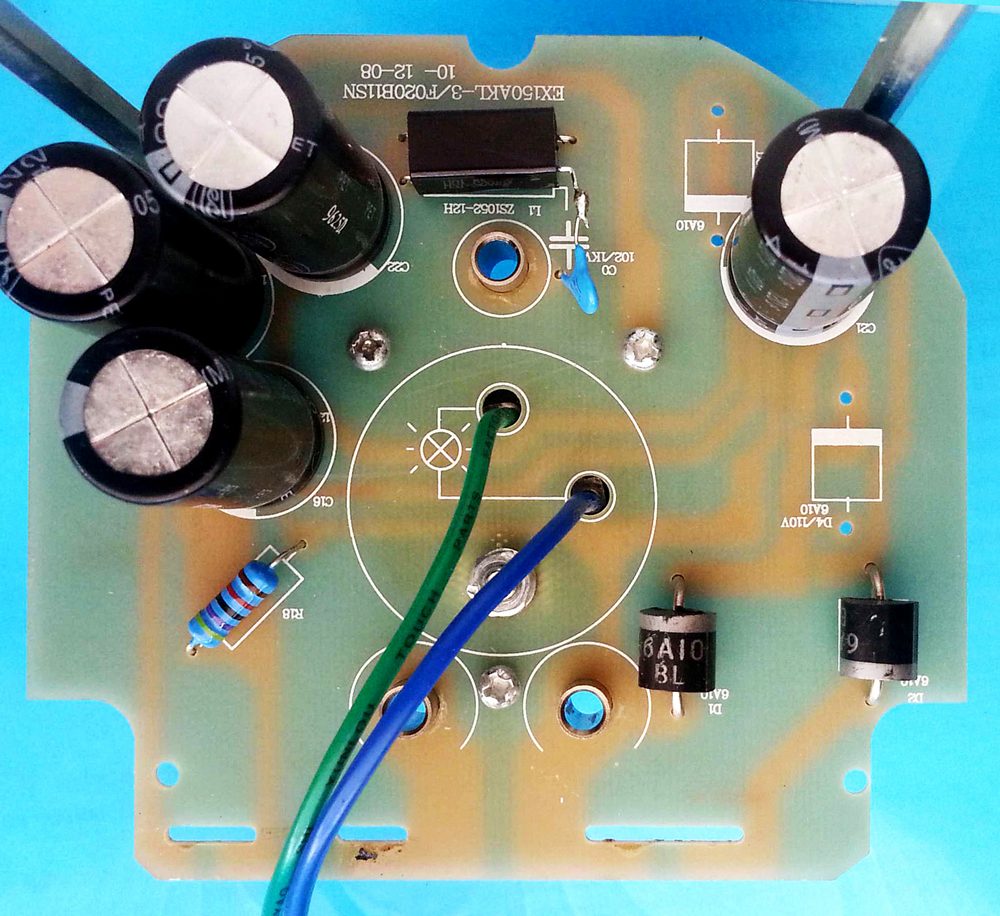

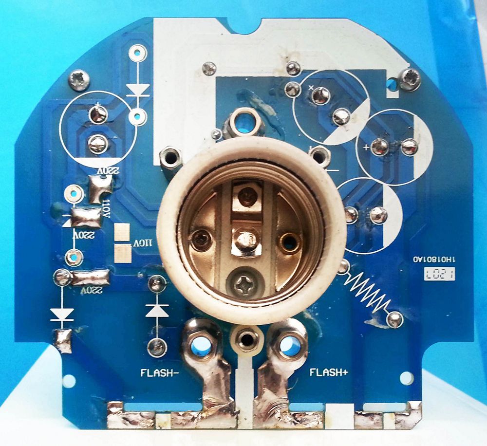

Извлеките вспышку из корпуса и сфотографируйте конденсаторы - круглые "бочонки" на платах. Очень важно их осмотреть и продиагностировать.
На фото выделен трансформатор поджига, вот такой: ZS1052.
Но чаще всего проблема не в нём, а отсутствии напряжения на основных конденсаторах. Измерьте, пожалуйста, постоянное напряжение на основном конденсаторе между точками "МС+" и "МС-". См. фото.
И почитайте данную тему, при наличии у Вас паяльника и мультиметра есть вероятность починить вашу вспышку с моей помощью.

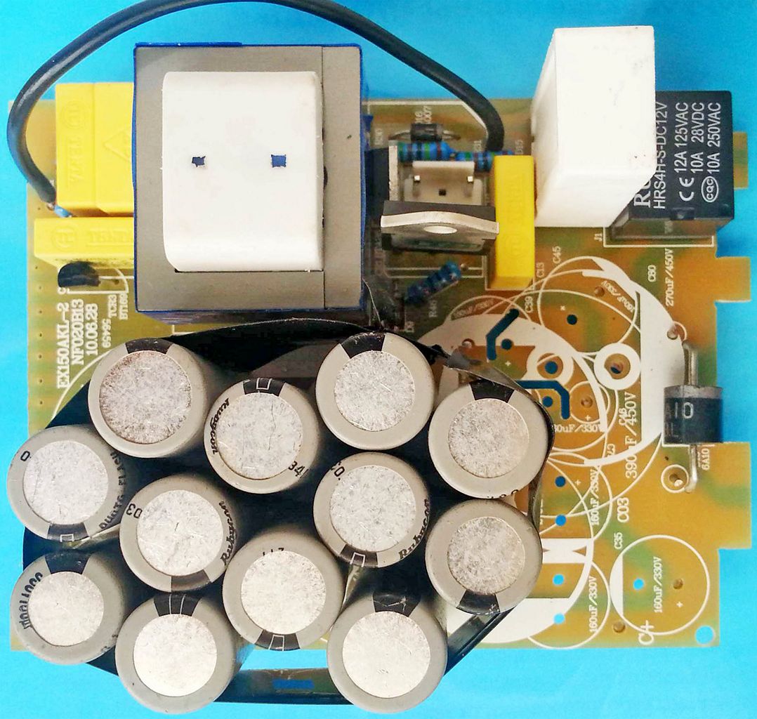

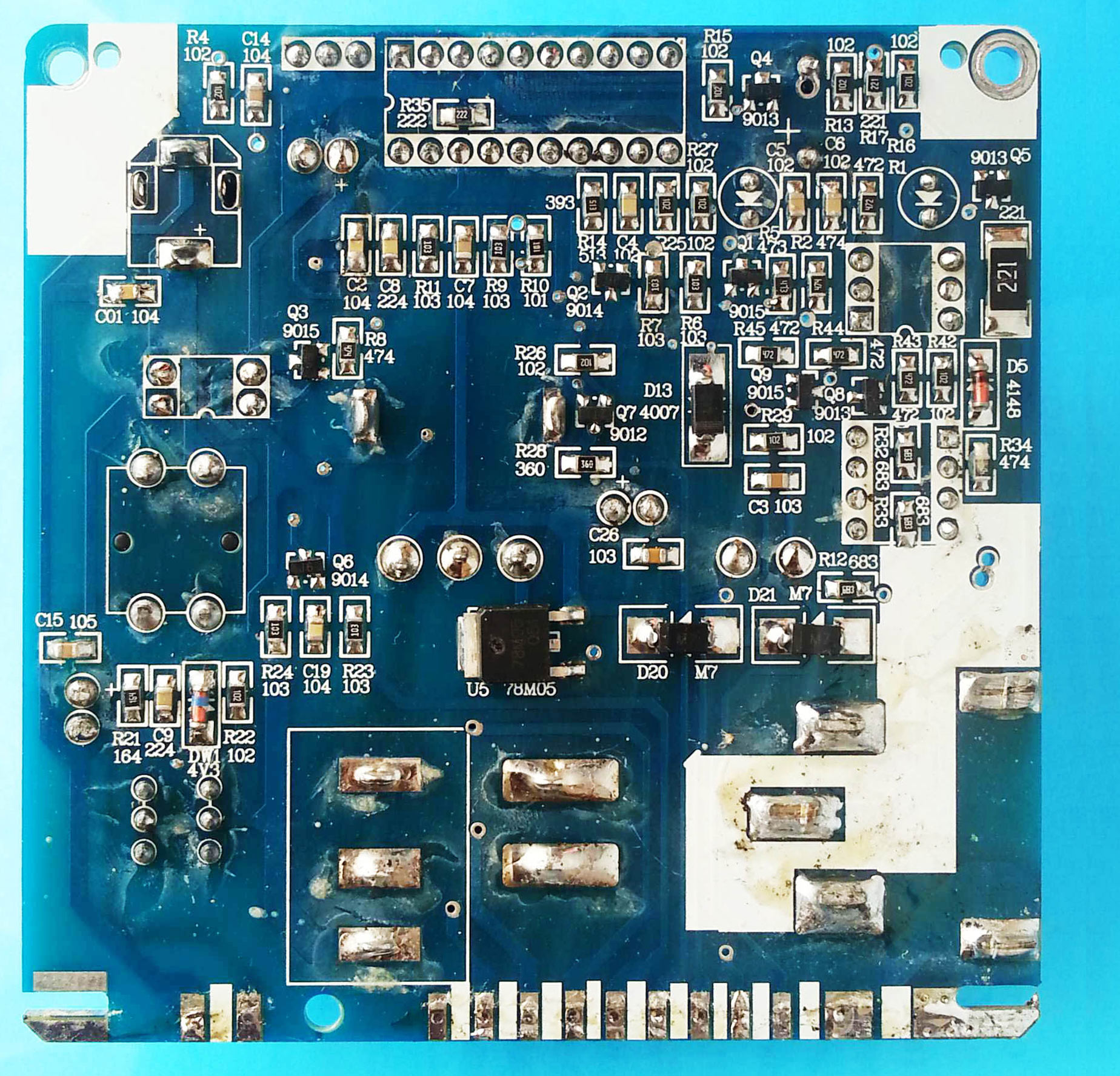

Одна из главных проблем - износ контактов реле J1. Иногда сваривание контактов. Я рекомендую заменить реле аналогичным на 9-12 Вольт, с сопротивлением катушки 200-400 Ом и током контактов до 10-15 Ампер.
После этого выставить уровень мощности на минимум, включить вспышку и измерить уровень постоянного напряжения на контактах "MC+" и "MC-" основного конденсатора. Затем проверить, как увеличивается напряжение при увеличении мощности до максимума.
Дальше - по результатам ваших измерений, так как известны и другие проблемы со схемой.
Хорошо было бы, если Вы приложите фото плат вашей вспышки или укажете на снимки, в точности отображающие платы вашей вспышки.

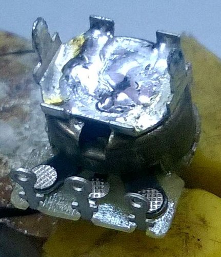

У меня поломалась RX-100.
Начались самопроизвольные вспыхи, потом стало трещать реле. Потом сгорел предохранитель.

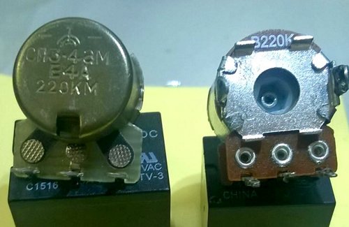

Проверил еще резистор W1, он на обоих крайних положениях "сходил" с дорожек и средний контакт показывал "разрыв". Видимо слетел стопор.

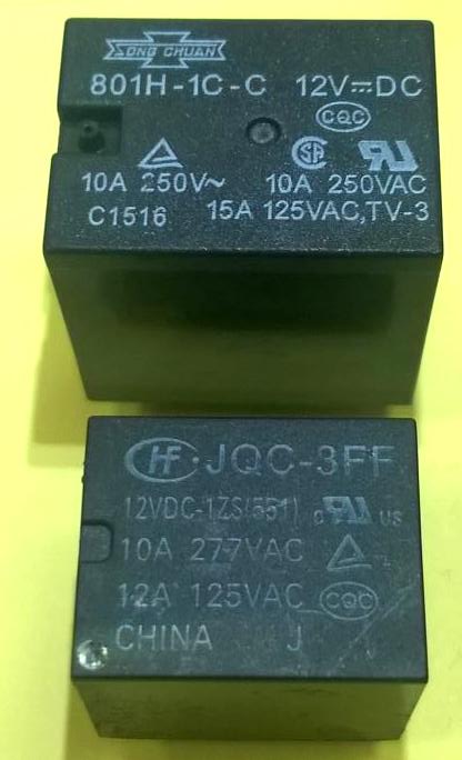

Реле купил вот такое (слева - новое):
Поскольку оно больше по ширине, пришлось для его установки выпаивать ряд рядом стоящих деталей - большой белый резистор ("R39") и рядом с ним стоящий желтый конденсатор, а так же перенести на другую стороны платы, но которой стоят лампы, резистор 47K/1W.

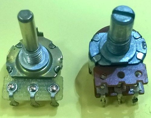

Похожего переменного резистора "поблизости" не нашлось, заменил его на такой (слева):
К нему с обратной стороны превосходно припаялась крепежная площадка от старого:
