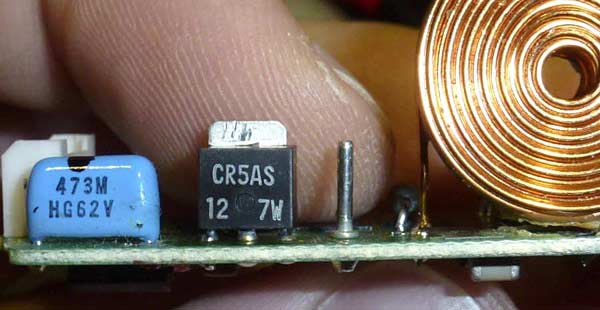

Просто есть два 100% трупа по мамкам, вот там головки с выгоревшими элементами CR3AS "в песок" после чего пц умерли в обоих. Световоды лампы и конденсаторы остались на разбор )))
Плюс место одно передавленное есть; уже внутри отсека мамки световод был положен не на свое место. Т.е. в 2-х местах есть еле заметные оплавление/пережим. Просто так смотря, вообще не понял бы.

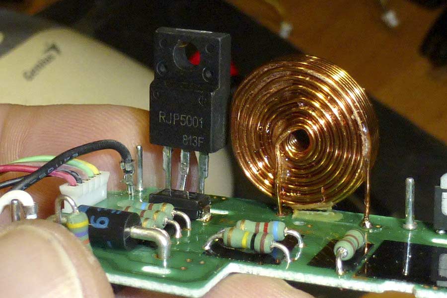

Кто-нибудь может объяснить, для чего в стоке IGBT транзистора последовательно с лампой ставится катушка (30 мкГн) ?

Maxim Sed писал(а):для чего в стоке IGBT транзистора последовательно с лампой ставится катушка (30 мкГн) ?
В данном случае используется индуктивное сопротивление катушки, XL=ωL, - за счет него растягивается импульс в лампе для возможности управления экспозицией и для защиты IGBT-транзистора от перегруза по току. И таких катушек в схеме Canon 580EX две - L2 и L3. Противо-ЭДС обеих катушек шунтируется быстрыми диодами. Подробнее, как работают эти индуктивности можно прочитать в сервис-мануале на Canon 580EX, раздел 4.11. Также полезно для понимания работы вспышек почитать Сервис-Мануал на Canon 380EX, раздел "4. Circuit Description".

кстати говоря в даташите на RJP5001, RJP4301 даже нарисован вид импульса как раз при использовании катушки.
по сути плавное нарастание тока в начале замыкания, и плавное спадание тока после размыкания т.к. отдается энергия накопленная в катушке.

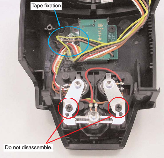

До меня её разбирали. Когда вскрыл увидел, что часть винтов отсутствует, оборван кабель с датчика CY2-4115 (FIBER WIRE ASS'Y) - отсутствует часть кабеля и крепление к основной плате. За что он отвечает?
Кроме того, отсутствует прижимная планка к датчикам (см. картинку). На фото написано не разъединять, насколько критично её отсутствие.

Оптоволоконный световод (Fiberwire) отвечает за обратную связь в части регулирования длительности импульсов, т.е. энергии разряда и в конечном счёте - экспозиции в E-TTL режиме. Поиск по форуму: " Fiber* "
Прижимная планка фиксирует светодиоды подсветки автофокуса в положении, ориентированном вдоль оси объектива, так, чтобы зоны фокусировки в камере попадали на соответствующие участки сетки вертикальных и горизонтальных линий, формируемых этими светодиодами.

PS: Кроме того, что пластина должна пружинить, особенность этой пластинки в полусферических выступах, которые обеспечивают точечный контакт с "затылком светодиода" на оптической оси светодиода. Это позволяет ориентировать светодиод при настройке его направления.
