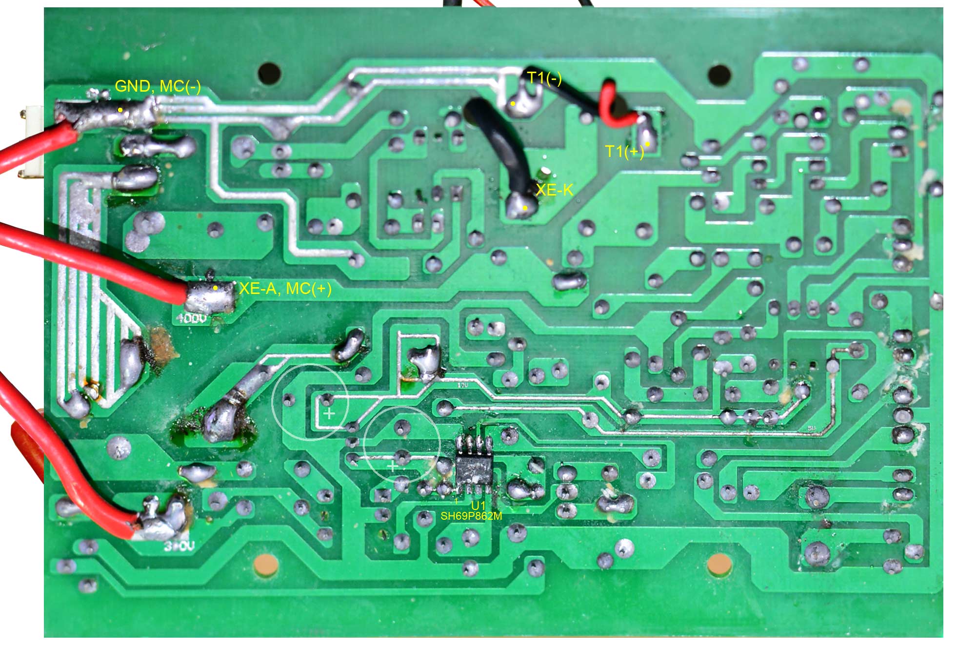

У подобных вспышек часто выходят из строя зарядные конденсаторы. Сделайте, пожалуйста, фотографии внутреннего устройства вспышки, фотографии каждой платы, по возможности с обеих сторон, и фотографии соединений между платами. По фотографиям будет проще сориентироваться в поиске неисправности.
C целью диагностики необходимо измерить напряжение на основных конденсаторах при минимальной и при максимальной установке мощности. И точно также измерить напряжение на контактах импульсной лампы.

Спасибо за совет! Думаю, Godox Mini Pioneer 120 очень близок. Насчёт конденсаторов. Я, как только приобрёл эти моноблоки, то через месяц полностью поменял конденсаторы.
По паспорту они на 250Дж, а на деле они и до 90Дж не доходили. Пришлось менять на на другие конденсаторы с увеличенной ёмкостью. "Разогнал" их до 230Дж.
На неделе постараюсь разобрать, отснять и замерить напряжение.
Есть ли какой-нибудь способ, что бы вычислить повреждённый конденсатор, если визуально он такой же как все?

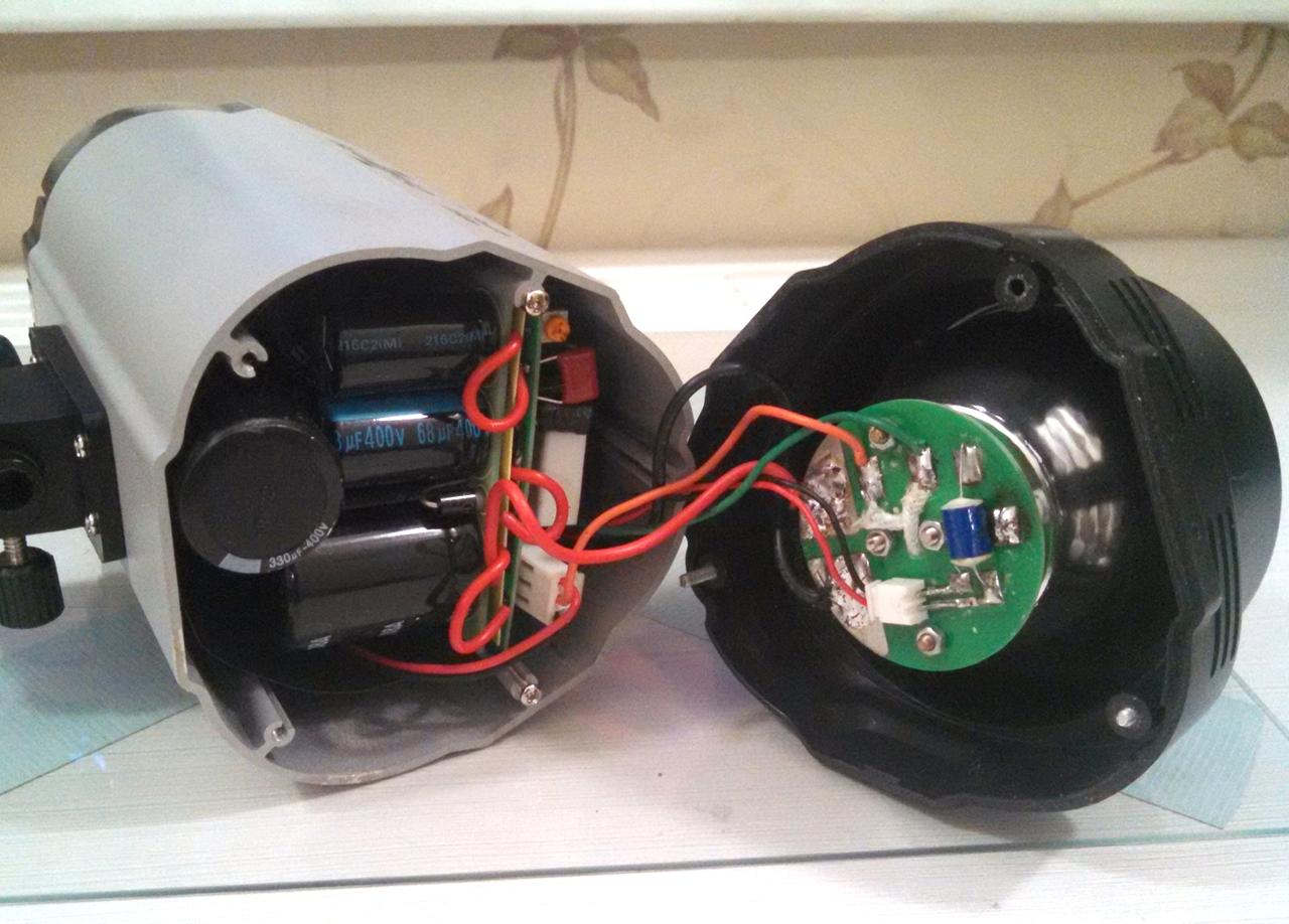

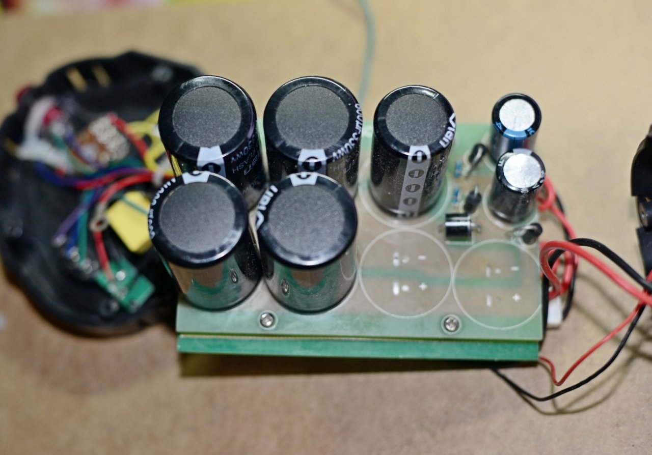

Вот фото разобранного моноблока:
Напряжение на конденсаторах:
Мин: 180в
Ном: 288в
Мах: 373в
Батарея состоит из 6*470мкФ + 2*330мкФ
За время теста и замера параметров ни один из конденсаторов не отличался высокой температурой.
Для полноты картины работы моноблока, можно скачать архив с оригинальными фото и пару видео: https://yadi.sk/d/V393WM0yjDrpP

Непрочитанное сообщение Impulsite » 22 сен 2015, 12:46
Можно выбраковать конденсатор по току утечки, по чрезмерному нагреву, большему, чем у других в батарее конденсаторов. Можно измерить фактическую ёмкость.
AV_gen писал(а):и не штатно срабатывает диод
Скажите, это о каком диоде речь?
Не могу разобраться в путанице проводов одинакового цвета, как приходит на основную плату напряжение 220 В и как подключена батарея конденсаторов...
AV_gen, сделайте, пожалуйста, еще несколько видов со стороны деталей под разными углами, в изометрии с разным расположением проводов. Панель управления с её вилками можно отключить, чтоб не мешала фотографировать. И её тоже было бы полезно заснять.
Ещё вопрос: не пробовали подменять зарядные конденсаторы, которые по 68 мкФ 400В? Проверить диоды, которые параллельно конденсаторам стоят?

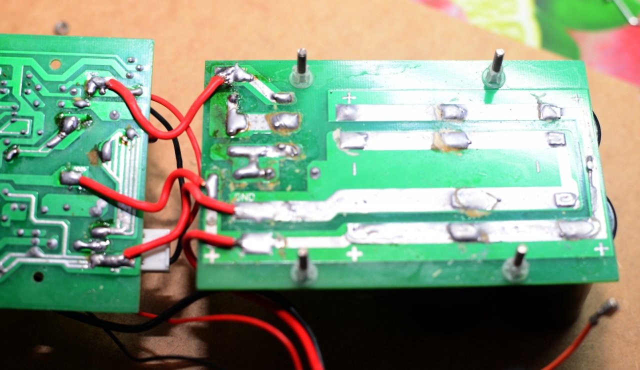

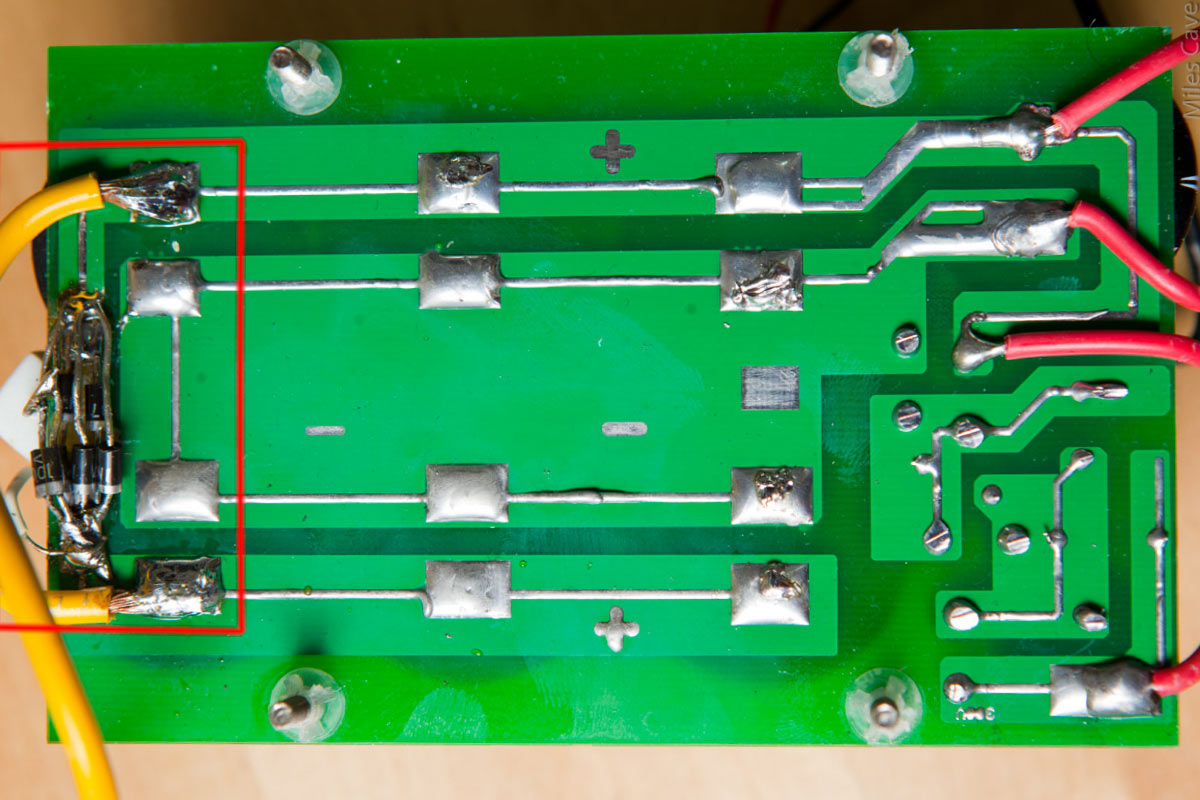

Группа 6 конденсаторов имеет сравнительно узкую перемычку между плюсами. Если временно разорвать эту перемычку, то можно уточнить в какой половине находится дефектный конденсатор по величине тока утечки или по сопротивлению утечки или, косвенно, по скорости заряда.
Перед измерением сопротивления утечки обязательно проверяемые конденсаторы полностью разрядить резистором 1-5 кОм 5-10 Ватт. Можно разрядить лампой накаливания 60 Вт 220 В.

Если Я правильно понял то, перемычка там не узкая, это припой, а под ним, довольно, широкая проводящая дорожка. И как Я не хотел разбирать батарею... похоже, придётся.

Непрочитанное сообщение AV_gen » 26 сен 2015, 10:47
Родные вот такие были.
Вот ещё фото с разных ракурсов. Если нужно ещё какие-то элементы отдельно, сообщите. На выходных пока разобранная полежит.

Спасибо за фото. Сообщите ещё маркировку, номиналы деталей:
PQ1
P12
U1
U2
Q1
Q2
Q3
Q4
микросхема рядом с Q4
большой коричневый конденсатор
три коричневых конденсатора поменьше.
И пожалуйста, проверьте, правильно ли я угадал с раскладкой проводов, которые между панелью управления и платой. Если где-то ошибка, то я исправлю:

Цоколёвка следующая:
PQ1 - S9013 HF331
P12 - BT169D BJ027
U1 - SH69P862M
U2 - ALJ78L05 92SB
Q1 - BTA16 600B HPM093
Q2 - BTA16 600B HPM093
Q3 - S9013 HF331
Q4 - S9012 HF331
Микросхема рядом - T2AAL8VIBL
1 большой - CBB21 225J400V
3 поменьше - MPP 104J630V
В верхней половинке, вроде, всё правильно. А вот в нижней мне плохо видно. Лучше, Я ещё пару фото прикреплю для надёжности;)
Re: Blazzeo Swift 250a (Godox 250DI) долго заряжается. Почем
Непрочитанное сообщение Impulsite » 26 сен 2015, 15:35
Да, всё верно. Удачи Вам в переделке вспышки! И расскажите потом, как работает обновлённая.

Недорогие вспышки, как правило, имеют ограниченные возможности. Вот и Godox Mini Pioneer 300DI изначально имел диапазон регулирования мощности чуть больше, чем 1,5 ст. диафрагмы.
Автор подборки снимков http://figuramania.blogspot.com.es/2012 ... -hack.html с помощью дополнительной диодной развязки и включателя разделил 7 основных конденсаторов на две группы: 1600 мкФ и 4000 мкФ. На минимуме работает первая группа 1600 мкФ, на максимуме подключается вторая группа и суммарная ёмкость составляет 5600 мкФ. За счёт имеющегося регулирования напряжения и добавленной коммутации основных конденсаторов удалось увеличить диапазон регулирования мощности до 3,7 ст. диафрагмы.
PS: вместо 60EPS08 можно поставить пару диодов параллельно типа 6A10, P600M или P600K.

Сравните свою Mini Pioneer 160 с Godox Mini Pioneer 120 viewtopic.php?f=7&t=361 и, если платы аналогичные, то я перенесу то, что касается Mini Pioneer 160 в другую тему.
Godox Mini Pioneer 300DI - это здесь: viewtopic.php?f=7&t=1274
В общем, особо сложного ничего не предвидится. Жду подробных фото.
Сообщения: 23
Стаж 8 лет 10 месяцев
Re: Студийные вспышки SS-300 и SS-160
Непрочитанное сообщение sevos » 4 мар 2017, 20:27
По ссылкам похожи на них, я купил на китайском сайте, никаких обозначений не было, только 300W.
Только как отыскать причину неисправности...
