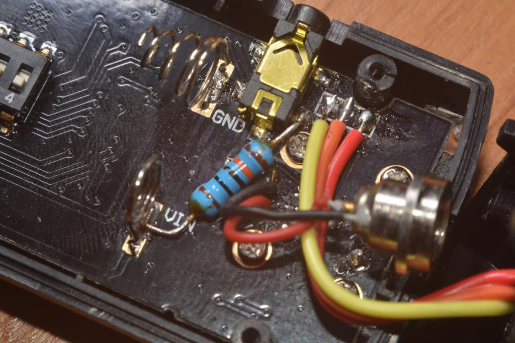

Таких линий, как оказалось, две:impulsite писал(а): а есть у Вас возможность паяльничком одну идею проверить?
Нужно спаять удлинитель для кабеля N3 из 2,5 мм аудиогнезда (стерео) и 2,5 мм аудиоштекера (стерео). Затем соединить, как Вы описали выше, но через удлинитель. Дальше, отключая по очереди провода удлинителя, выяснить линию, которая обеспечивает работоспособность.
1) "масса", т. е. минус схемы,
2) линия, дающая сигнал на фокусировку (средний контакт на штекере 2,5 мм)
На этом контакте (фокусировка) присутствует напряжение около 3,25 v (от камеры).
Впаял резистор 130 Ом между "плюсом" и этим контактом и, оно, наконец заработало...
Я удивлен...
Пайка непрофессиональная, да и место неудобное

Добавил новый снимок в ваше предыдущее сообщение. Действительно, там тесновато. Правильно ли я понял, что Вы резистором соединили "плюс" батареи с одним из контактов 2,5 мм разъёма?
И мне кажется, что вывод резистора как-то очень близко к крепежному винту. Это не приведет к замыканию на винт?
И уточните, нет ли ошибки в пайке шлейфа между платой и ногой.Должно быть так: https://impulsite.ru/ctlg/synchro/radio ... t-wire.jpg

Re: Yongnuo RF-603 II
Да, именно такimpulsite писал(а):Правильно ли я понял, что Вы резистором соединили "плюс" батареи с одним из контактов 2,5 мм разъёма?
На винт не замыкает, подогнул. Пока потерпит. Потом, все-таки хочу разобраться, подобрать номинал резистора побольше и сделать красиво.impulsite писал(а):И мне кажется, что вывод резистора как-то очень близко к крепежному винту. Это не приведет к замыканию на винт?
Кстати, функция дистанционного управления камерой работает. Просто на камере теперь буду использовать один конкретный синхронизатор (надо его как-то пометить).
У меня верхняя плата другого видаimpulsite писал(а):И уточните, нет ли ошибки в пайке шлейфа между платой и ногой. Должно быть так:
Контакты подписаны, по надписям все правильно.

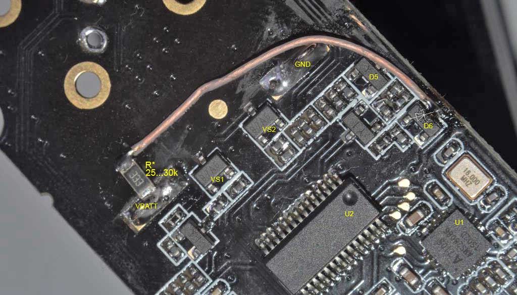

Давно не подходил к паяльнику
Пробовал ставить 66 кОм (два последовательно), случались пропуски вспышки. Сейчас пропуски тоже есть. но немного - 1 из 15-20
Синхронизатор пролежал пару недель с впаянным резистором 130 кОм. Батарейки живые и бодрые, значит влияние на расход незначительное.
Победить, наверно, не удалось, но обойти получилось. Впаял сопротивление 33 кОм, и так пока и оставил. Вид с обратной стороны платыimpulsite писал(а):удалось ли победить баг?
Работает. На втором синхронизаторе (на приемнике) стоит YN-460-II. Осваиваю съемку с двумя источниками.impulsite писал(а):работает ли YN-560 III вместе с RF-603N II ?
Замерить ток не получилось, видно, пределы измерения не те. Амперметр показывает всплески при мигании светодиода на синхронизаторе. Когда светодиод не горит, показывает 0.impulsite писал(а):насколько увеличился потребляемый ток после доработки?

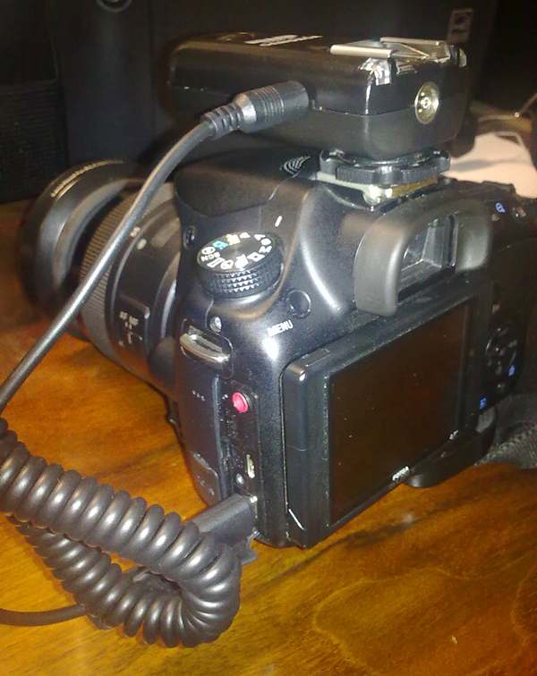

Добрый день. Может кто-нибудь подсказать куда смотреть в моей ситуации?
Пришла пара синхронизаторов RF-603 II для Кенон. Т.к. у меня Сони, то изначально готов был перепаивать - просто впаял резистор между батарейкой и одним из проводов как на видео (1-й синхронизатор "И" - от слова исправный). Но при проверке, оказалось что:
- синхронизатор1 "И" не поджигает вспышку (YN-560 II Сanon) на нём, если запускать ее с другого синхронизатора, но сигнал принимает, т.к. загораются зеленый и красный огоньки на нём во время полу- и нажатия тестовой кнопки на синхронизаторе 2 "Н" (H -неисправный);
- синхронизатор "И" поджигает вспышку на нём, если нажать кнопку тест на на нём же;
- синхронизатор "И" поджигает вспышку на нём, если запускать ее с синхронизатора "Н", но только при условии, что:
-- а) синхронизатор "И" установлен на фотоаппарате (Сони с нормальным башмаком);
-- б) подключен кабель для дистанционного управления LS-2.5/S2 - при этом срабатывает дистанционный спуск затвора;
- синхронизатор "И" не поджигает вспышку на нём, находясь на фотоаппарате, но без подсоединенного кабеля LS-2.5/S2 и/или при выключенном фотоаппарате;
- после перепайки синхронизатора "И" оба работают в режиме TRX (так же, как и первая версия);
- синхронизатор "И" дистанционно поджигает вспышку на синхронизаторе "Н" (как отдельно, так и на камере без провода ДУ) и спускает затвор на камере с подсоединенным синхронизатором "Н" и кабелем LS-2.5/S2
При визуальном осмотре видны грубые следы перепайки в месте крепления горячего башмака к плате на синхронизаторе "И" - https://www.dropbox.com/sh/rj3kvu57kw6m ... f5UKa?dl=0
К сожалению я не силен в схемотехнике, но может кто-то подскажет почему синхронизатор "И" не запускает установленную на нём вспышку без камеры и кабеля ДУ?
Насколько я понял, почитав смежные темы, то, как и в версии 602, может быть вышел из строя управляющий транзистор, маркируемый там как L6.
Но, посмотрев фото платы 603 II (у меня, кстати, версия 1.1) пользователя Rob из поста выше (viewtopic.php?f=19&t=1089&p=19265#p18944) не нашел такой маркировки. Кто-нибудь знает где это может быть?
Добавлено модератором: Чтобы не запутаться в описаниях, где первый, а где второй, предлагаю первый назвать синхронизатор "И" (исправный, с квадратиком скотча), а второй - "Н" (неисправный, у которого нет срабатывания при замыкании контактов ноги). Можно и на синхронизаторы наклеить метки с такими же буквами. И я в текстах внесу поправки, если Вы не возражаете?

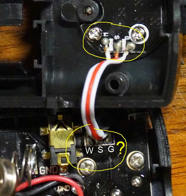

Здравствуйте, plotnikva!
Пожалуйста, помогите уточнить, точки пайки "W", "S", "G" каким контактам на ноге соответствуют:
"W" = ?
"S" = ?
"G" = 0 ?
И также на основной плате. Правильно ли я определил пайку проводов или они в другом порядке?
Отыскивать транзистор/тиристор пока рано. Как насчет того, чтобы проверить работу радиосинхронизаторов на фотоаппарате Canon EOS? Т.е. убедиться, что с ними всё в порядке? И затем уже переделывать их под вашу Sony.
Если ф/а фотоаппарата Canon EOS нет, то можно поступить следующим образом: сначала на передатчике резистором 30-50 кОм соединить контакты 1 и 4. Это должно включить и передатчик и приёмник в режим связи, должен включиться зелёный светодиод. Далее, не размыкая соединённые резистором 1 и 4, замкнуть 1 на 0, т.е. на ногу. Ведомая вспышка, подключенная к приёмнику, должна сработать.
Проведите такую проверку и сообщите, что получилось.
"W" = ?
"S" = ?
"G" = 0 ?
Ага, понятно.
G - ground - земля, корпус. Контакт 0, все винты, которые держат пятку ноги и обойма башмака.
S - sync - синхронизация. Должен соединяться с контактом 1.
W - wake - пробуждение. Должен соединяться с контактом 4.
Ключи, которые замыкают контакты PC-гнезда и центральный контакт в башмаке, находятся на обратной стороне платы. Вот здесь #p18925 они хорошо видны в центре картинки. Который левее и ниже - замыкает синхроконтакт в башмаке, который правее и выше - PC. Это симисторы MAC97 с маркировкой "97".
Выпаивать плату с контактов башмака - очень проблемно. Без оловоотсоса, есть риск поплавить пластмассу. Если займетесь этим, будьте аккуратны. Не грейте пайки слишком долго.
Резистор у Вас подает +3 Вольта на пробуждение (W). Этот прибор должен использоваться только как передатчик и на нём должен гореть зеленый свет. На приёмнике тоже должен гореть зелёный свет. Это работает?
Далее, замыкание контактов ноги 1 и 0 должно обеспечивать срабатывание связи между синхронизаторами и поджиг ведомой вспышки, подключенной к другому синхронизатору-приёмнику (без резистора). Это наблюдается?
И, если Вы будете выпаивать плату, то я прошу отснять её обе стороны в скользящем освещении, меняя положение источника света и с отражением, что выявляет рельеф и позволяет прослеживать дорожки, как на фото DSC_3872, DSC_3871, DSC_3936, которые показал Rob.
По идее, если передатчик и приёмник не разбужены, на обоих не горит зеленый светодиод подтверждения связи, то замыкание 0 и 1 не должно работать. Только тогда срабатывает поджиг (включается красный светодиод) при замыкании 0 и 1, когда есть готовность, есть связь между передатчиком и приёмником (зелёный свет).синхронизатор "Н" - вспышка при замыкании 0 и 1 контактов на синхронизаторе не срабатывает

1. Синхронизаторы включены в режим TRX, синхронизатор "Н" на вспышке, синхронизатор "И" вне башмака. Связь установлена - правые зелёные огоньки горят. При замыкании отверткой 0 и 1 на синхронизаторе "И" синхронизатор "Н" дает пых.
2. Та же ситуация - синх "И" отдельно, синх "Н" на вспышке, оба включены. При замыкании контактов 0 и 1 на синхронизаторе "Н" - пыха нет.
3. Синхронизатор "Н" отдельно, синхронизатор "И" на вспышке, оба включены в режиме TRX - горят правые зелёные лампочки. При замыкании контактов 0 и 1 на синхронизаторе "И" происходит пых.
4. Та же ситуация - синх "Н" отдельно, синх "И" на вспышке, связь установлена. При замыкании контактов 0 и 1 на синхронизаторе "Н" пыха нет, даже при установке на включенную камеру с подсоединенным синхрокабелем. Также пыха нет и в режиме ТХ на синхронизаторе "Н". Пых (и автоспуск заодно) есть только при нажатии клавиши тест на синхронизаторе "Н" в режиме TRX и установленном на включенную камеру со вспышкой синхронизаторе 1 с подключенным кабелем ДУ.
Т.о. мне нужно приобрести два симистора MAC97 (97А6 на фото) и перепаять?

PS: прошу пояснить, какой синхрокабель и как его подключали между камерой и "Н" ? Между какими гнёздами?
По вашему описанию
Точнее можно сказать после прозвонки дорожек от контакта 1 на ноге, через "S" и далее до входа на процессоре.
Но, можно и оставить всё как есть, используя "Н" синхронизатор всегда как приёмник. Его только надо обозначить какой-то меткой.
