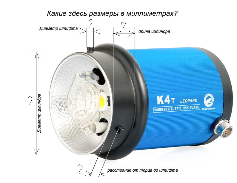

Сфотографируйте разъём, штекер и розетку, место поломки. Покажите его размеры. Нужно ведь хоть какое-то представление получить о том, что вы пишете. Эта вспышка не так часто встречается в продаже и, тем более, в ремонте. И вероятно, можно подобрать оригинальную деталь в каталогах.
И снимите, пожалуйста, размеры байонета:

Размеры байонета:
Диаметр цилиндра - 90 мм.
Длина цилиндра - 25 мм.
Расстояние от торца до штифта - 9 мм.
Диаметр штифта 6 мм
Вот, как-то так !

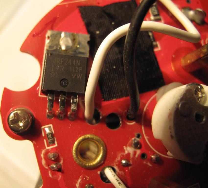

Зря что ли я тратил свое время на поиск ваших деталей? Вы покажите какая она внутри эта вспышка, сфотографируйте распайку всех разъёмов, платы и прочее, что может быть полезно при ремонте.

Пожалуйста.

Неплохо! Интереснейшая вспышка, с беспроводным TTL-управлением.
Встречается также под названием Cononmark Leopard K4T, Cononmark DL 4.0, Raylab Freez II.
Кроме того, батарейный блок можно и накамерными вспышками использовать при соответствующем кабеле.
Её бы подробнее изучить... Ещё есть снимки?
Кроме подробного фотографирования внтуренностей, прошу помочь с уточнением распайки контактов к кабелях и разъёмах.

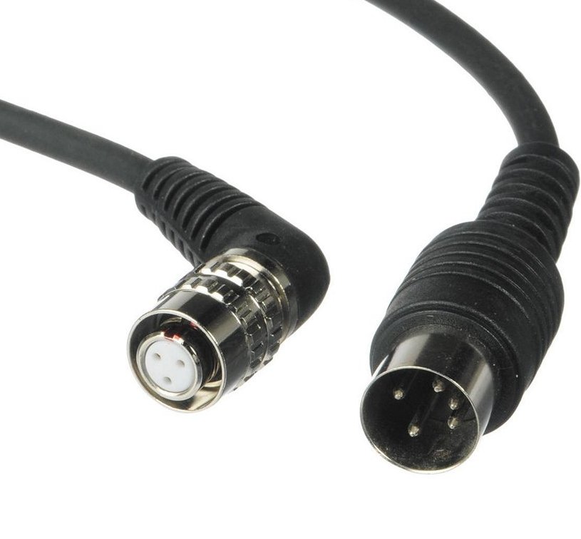

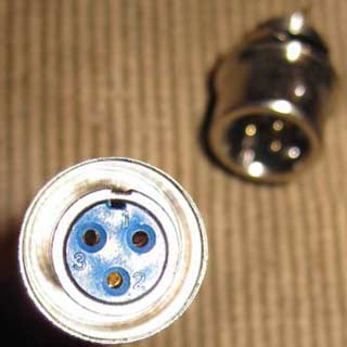

на фотографиях панели не видно ключа на 4-штырьковой розетке "A". Если можно сфотографируйте крупно или укажите на снимке, где находится ключ (ориентирующая впадина) разъёма:
Далее, нужно прозвонить кабели и установить соответствие контактов. Если я правильно понял снимки кабелей, то на корпусе вспышки 3-х штырьковый разъём.
Значит вам надо искать новые розетки и вилки по названиям: XS9-3, YC8-3.
Точно также кабель для подключения Impact LiteTrek 4.0 к блоку питания Quantum Turbo:

Доброго времени суток! Вот что удалось запечатлеть.
1 - "+12В."
2 - "+ 350В."
3 - общий минус
