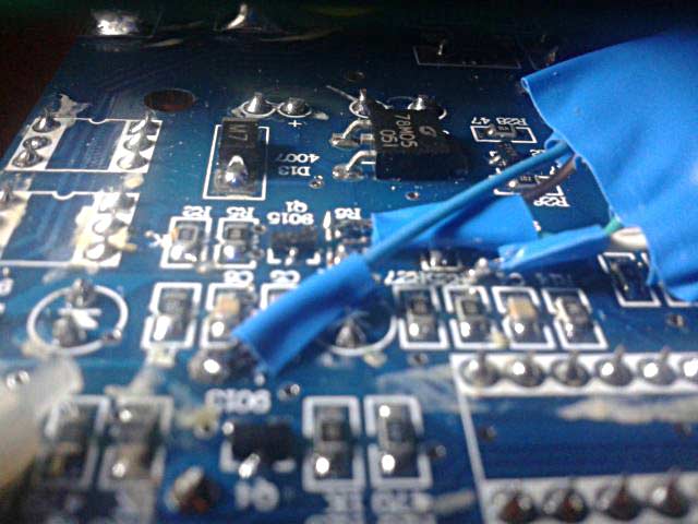

Непрочитанное сообщение gumanoid » 16 фев 2016, 19:09
Перепаял. Новая версия получилась аккуратнее и компактнее.
Замотал в изоленту и припаял к лампе. Надо было сразу брать тонкие провода, гораздо удобней паять и меньше риска зацепить остальные компоненты. Изоляция проводов подвела - слишком легко испарялась, пришлось добавить изоленты.
Синий - +5V, белый - земля, зелёный - вход, коричневый - выход. На фото кажется, что зелёный и белый спаяны вместе, но на самом деле зелёный припаян рядом с коричневым.
Напоследок - вот эта штука изрядно усложнила мне первую разборку. Это ручка резистора-регулятора мощности вспышки. В первый раз я его, не мудрствуя лукаво, оторвал силой. А надо было снять с ручки колпачок (на фото справа) и ослабить гайку, чтобы цанга выпустила крутилку резистора. Ещё на входе для внешнего синхронизатора накручена гайка, но её можно просто открутить: http://impulsite.ru/viewtopic.php?p=4078#p4078
