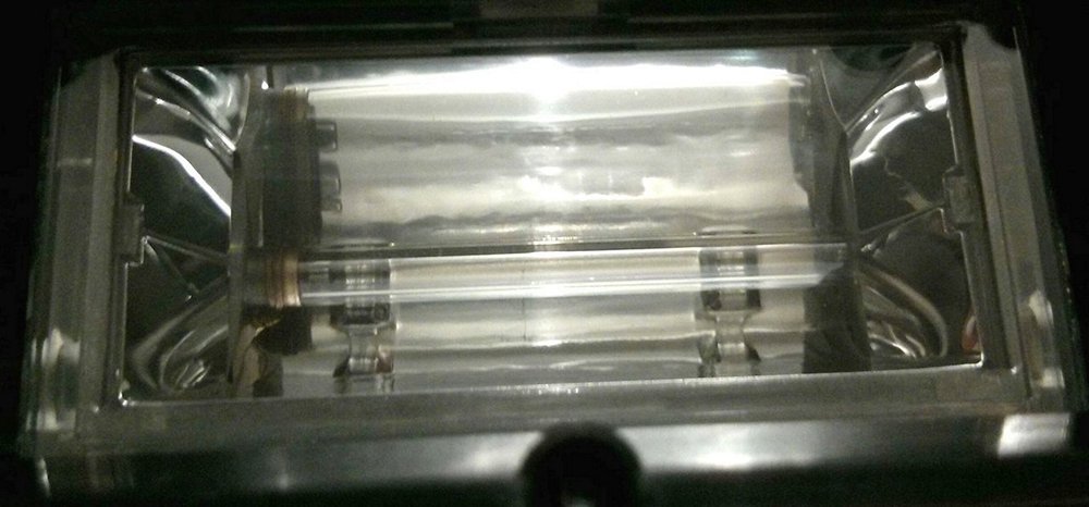

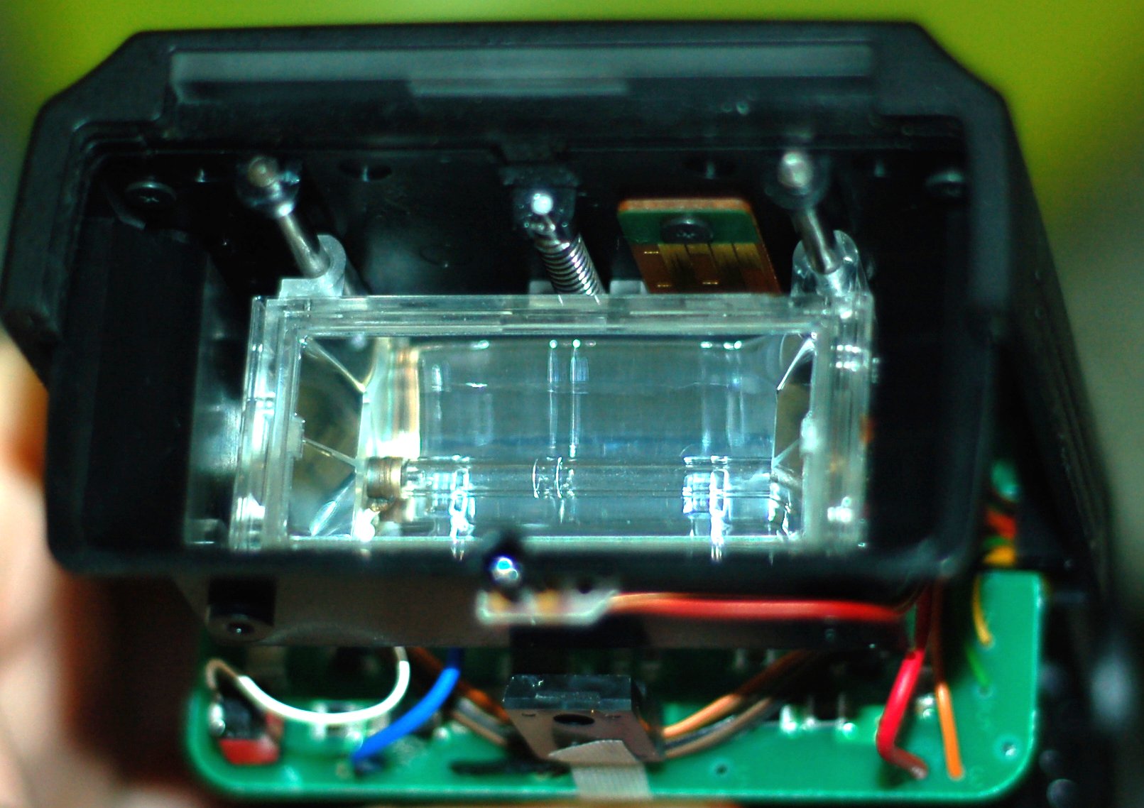

Перечитывая форум и изучив правила безопасности при ремонте вспышек, сегодня наконец-то дошли руки разобрать вспышку и посмотреть вовнутрь. Внимательно осмотрел лампу. При первичном осмотре ничего странного не увидел (сфотал на телефон):
Затем решил все же при другом освещении более детально присмотреться и увидел в центре лампы пару "нитей" по типу "спирали". Получилось сделать фото на зеркалку. Под другим углом их видно более отчетливо:
Может ли это являться корнем проблемы?
Re: Sigma EF-500 DG Super
Да, вполне: viewtopic.php?p=3605#p3605. Полагаю, обмотка лампы проволочкой (#p818), соединенной с поджигающим электродом, должна снять проблему. Во всяком случае, пока лампа совсем не износится.

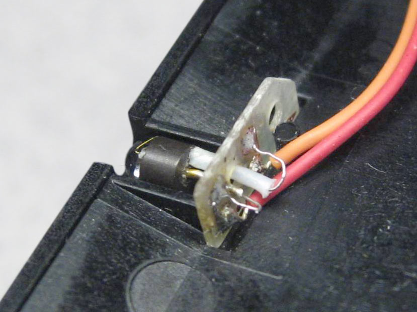

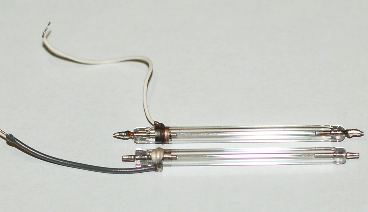

Отчитываюсь по результату замены лампы.
Лампу для SIGMA EF-500 DG SUPER NA-iTTL брал здесь: Yongnuo YN-460 YN-465 YN-467 YN-468 II Flash Tube Xenon lamp repair replacement.
Визуально лампы практически идентичны по размерам. На фото с белым проводом - оригинальная лампа из вспышки, с черным - та что пришла с ebay.
Также отмечу что у новой лампы провод поджига жестче и немного короче, чем у оригинальной. На коротком конце мне как раз не хватало каких-то 5 мм этого провода, поэтому пришлось допаивать.

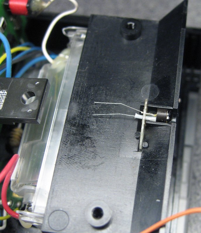

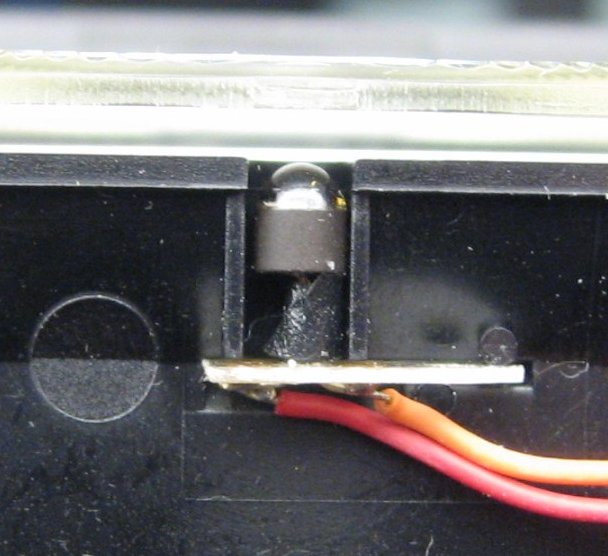

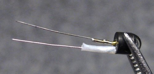

Сделав модификацию для продления жизни лампы (как здесь советовали - несколько витков проволоки обмотал вокруг лампы и припаял к поджигу), я ее установил во вспышку.
Первое включение показало очень хорошие результаты (я бы сказал даже что фотки были чуть пересвечены, пришлось сделать коррекцию на 1-2 ступени).
Первая десятка-другая снимков были без пропусков (вспышка стреляет по два раза - предварительный пых и основной).
Затем решил все же пострелять "в потолок" с опущенным рассеивателем (зум автоматически выставился на 17мм и похоже, вспышка стреляет на максимуме). Все было ок.
Затем переключился в обычный режим (не в потолок).
И тут начала снова проявляться проблема. Причем каждый снимок уже недосвеченный. И если сразу после замены лампы вспышка делала два пыха - предварительный и основной (предполагаю что первый пых был для замера экспозиции), то сейчас делается только основной.
Соответственно изображение - недоэкспонированное.
Пробую на вспышке устанавливать в ручном режиме различную мощность и кнопкой TEST проверяю - вспышка стреляет визуально стабильно.
Также стабильно работает при ручном режиме выставления мощности на вспышке (1/4 - 0.7). Но при этом предварительный пых не производится, зато основной работает стабильно.
При автоматическом работы с моим D50 в режиме iTTL такое ощущение что вспышка даже не пытается зажечься для основного пыха (хотя как я уже писал, сразу после замены лампы все работало).

Возможно, что дело в слишком жёстком проводе поджига, он отломился, как показано здесь: "Перебои (пропуски) в работе вспышки Sigma EF-500". Полагаю, снимет проблему замена более эластичным проводом, например, МГТФ-0,07 или подобным, достаточной длины. Уделите внимание креплению поджигающего провода. На поджигающем трансформаторе его можно прихватить термоклеем, а около лампы заправить под силиконовую резинку. Перегиб провода при зуммировании не должен приходиться на место пайки или близко к нему.
И покажите, как вы сделали обмотку лампы.
После замены поджигающего провода, сообщите, устранилась ли проблема с пересветом.
