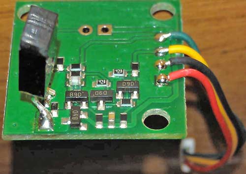

Сабжевая вспышка, имею две штуки. Спокойно лежали в столе. При очередном пользовании одной из них заметил, что не срабатывает синхронизация по световому импульсу от вспышки камеры. В остальном функционирует.
Проверил вторую - всё в порядке.
Так как вспышки одинаковые (на самом деле чуть отличаются, s/n 54285xxx и 54325xxx, куплены с перерывом в несколько месяцев), простой подменой платы установил, что неисправность именно в плате.
Попробовал последовательно выпаивать и промерять (или просто менять местами) детали, без положительного результата. В процессе поиска составил схему, надеюсь, без критических ошибок. =)
Из инструментария есть паяльник, простой одноканальный цифровой осциллограф ("родственник" DSO203), мультиметр, измеритель ёмкости.
Прошу помочь с поиском неисправности.
Пояснения: предполагаю, что часть серого цвета на моей схеме - для ИК-управления, не задействованная (пунктиром обозначена отсутствующая деталь); ёмкость конденсаторов замерял прибором, возможна некоторая ошибка; здесь фото обеих плат, та, на которой меньше обозначенных номиналов резисторов, исправна.
Схема, вроде, несложная для электронщика с опытом (у меня его, опыта, почти нет), мне сложно понять её из-за быстротечности процессов, да и времени не хватает на перебор всех придуманных мной вариантов (словно пальцем в небо).

Re: Yongnuo YN560-II (вторая версия)
Здравствуйте, Seymour!
Спасибо за фото и схему. Мне нужно немного времени, чтобы проанализировать плату синхронизатора. Но уже понятно, что жёлтый провод - это выход светосинхронизатора.
Можно проверить два выходных транзистора Q703, Q704 (см. схему): Если на "R/+" имеется напряжение +3,3 В, то Q704 в режиме ожидания должен быть открыт и на жёлтом проводе должно быть положительное (относительно земли, GND) напряжение, равное падению напряжения на R707. Если во вспышке при включённом режиме "S1", имитируя входящий импульс от ведущей вспышки, на базу транзистора Q703 подать от "R/+" положительное напряжение через резистор 10 кОм, то транзистор Q703 откроется, база Q704 будет притянута к земле и Q704 закроется. Падение напряжения на R707 упадёт до 0, и вспышка сработает на поджиг. То же самое должно быть, если в режиме "S1" замкнуть эмиттер и коллектор Q702.
Иначе говоря, логика такая: процессор воспринимает смену напряжения на жёлтом проводе с высокого уровня (3,3 В) на низкий (меньше 0,7 В) как сигнал на поджиг лампы (смена 1 на 0). В режиме "S2" если в течение некоторого времени проходят два таких сигнала, то первый пропускается, а поджиг выполняется синхронно с вторым входящим сигналом.
Вам не за что себя ругать, схему вы составили верно. А уж как её толковать, это вопрос "религии".
Перерисовал вашу схему светосинхронизатора Yongnuo в более привычном, стандартном виде.
Продолжим. Если проверка Q703, Q704 показала их исправность, то можно проверить входные транзисторы. Воздействие внешнего импульса света на фотодиод PD701 вызывает уменьшение его сопротивления, что провоцирует открытие Q702, подкрепляемое запиранием Q701. Поэтому принудительное замыкание выводов фотодиода PD701, подобное действию внешнего импульса света, нарушает равновесие в группе Q701, Q702 и последний ускоренно открывается. Как следствие, C701 начинает заряжаться по цепи "VCC, С701, эмиттер-коллектор Q702, C702, R704, GND". Ток заряда создаёт падение напряжения на R704, которое открывает Q703 и далее, как описано выше... Т.е. замыкание выводов фотодиода PD701 тоже должно приводить к срабатыванию вспышки в режиме "S1", как это происходит от внешнего импульса света. Если этого нет, то остаётся искать неисправность в группе Q701, Q702, и их "обвязки".
Как у вас прошли проверки светосинхронизатора?
Seymour, измерьте, пожалуйста, высокоомным вольтметром или осциллографом напряжение на C701, когда вспышка включена и выбран режим "S1" и фотодиод затемнён. Что-то мне показалось, что я не правильно описал работу схемы. Пожалуй, правильнее так:
В начальном состоянии на резисторе R702 и конденсаторе C701 имеется напряжение смещения, которое открывает Q701. В результате Q702 закрыт. Световой импульс внешней вспышки открывает фотодиод, сопротивление его падает, ток через него увеличивается, это приводит к открыванию Q702, подкрепляемому закрытием транзистора Q701. Транзисторы переключаются - первый закрывается, второй открывается. И конденсатор C701 разряжается через эмиттер-коллектор Q702, далее через C702 на резистор R704, что приводит соответственно к открыванию Q703, закрыванию Q704 и уменьшению потенциала на Sync_OUT до 0 В.
Похоже, на сей момент тема для меня закрыта. Объясню.
Сегодня собрался провести замеры, проверки и сообщить о результате. Соответственно, подключил плату на место, вставил батарейки, включил. Режим S1 (в S2, также зависящем от фотодатчика, вспышка также не срабатывала). Решил, прежде замеров, проверить исходное условие (вспышка же не работала пару месяцев назад). Взял камеру, и удивился безупречному срабатыванию по световому импульсу.
Тем не менее, замерил напряжение питания схемы. Да, мой мультиметр показывает 3,28 VDC. Далее решил не проводить испытаний (хотя припоминаю, что и контакты фотодиода и некоторые переходы коллектор-эмиттер я коротил ранее в тестовых целях. Но теперь, с Вашего благословения, возьму творческую паузу до следующей поломки. =)
Разумеется, я и расстроен и обрадован одновременно.
Во-первых, не нашёл неисправность, она самоустранилась, и неизвестно, когда она проявит себя и случится ли это вообще.
Во-вторых, люблю не сдаваться. Но здесь я реально в смятении, т.к. перемерял и поменял практически всё кроме платы и проводов/разъёма. =) Паранойя.
С другой стороны, я надеюсь, кому-то пригодится информация, в особенности бескорыстно предоставленная Вами.
Поздравляю! С вашей помощью приоткрылась ещё одна часть схемы вспышек Yonguo. Вo вспышках YN560-III (третья версия) точно такая же схема. И, наверное, у вашей вспышки всё же был плохой контакт в разъёме. При нескольких разборках-сборках окисная плёнка на переходах стёрлась, контакт восстановился, - синхронизатор начал работать. Удачи вам!
PS: промойте ацетоном и кистью или зубной щёткой плату синхронизатора от остатков горелой канифоли. Это должно улучшить надёжность функционирования схемы.
И если соберётесь ещё раз разобрать вспышку, то измерьте напряжение на конденсаторе C701 или на резисторе R702 при 3,3 Вольтах питания.
И я теперь подумал про разъём. Ну не пи-мезону же электронику портить незаметно! А вот на действие коррозии, гальванохимии похоже.
Та же платка на другой вспышке не работала, а на "неисправной" вспышке работала "чужая" платка. Нужно было перепаять провода с разъёмом. Если проблема появится, так и сделаю первым делом.
Вспышки собрал, пока думаю не трогать. Фиг с ней, с канифолью, пока не замечу привередливость характера.
Спасибо ещё раз, ни капли не сомневался в успехе с Вашей помощью. Дельные и обстоятельные советы и выводы.
