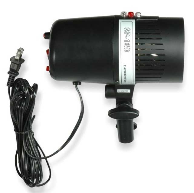

Купил на ибее сабж в нерабочем состоянии:
http://www.discounttommy.com/p-399-squa ... hting.aspx
По внешнему виду можно подумать что это обычный Кетай, я тоже так думал, но после того как развинтил...
1. Управление вроде энкодером - а не резистором.
2. Распаяна Attiny13 !
Был сгоревший предохранитель, замена ничего не дала, при разборе - основной симистор БТА12 звонится КЗ между управляющим электродом и одним из силовых. Со второго силового вывода вообще ничего не звонится. У меня подозрение, что пробит оптрон, и он закорачивает на массу управляющую ногу. Еще там стоит 5 Ом резистор, с которого тоже слезла краска, и всё не ОК с ним.
На днях буду разбирать, будут и слайды, и схему срисовывать буду.
Re: Square Perfect SP160 - а внутри то всё очень интересно :
Непрочитанное сообщение A-Gugu » 1 фев 2016, 22:20
Немножко еще поглядел вовнутрь.
Силовых конденсатора два - 1350uf 360WV.
Зарядных тоже два, 47мкф 400в, притом один вздулся немножко.
Вовнутрь не влез до конца, но визуально похоже что на одной оси сидят энкодер (регулировка вспышки) и резистор (регулировка пилота). В отличие от Godox/Blazeo/neewer, лампа не припаянно пожигаюшим контактом, а обычная, трёхножечная.
