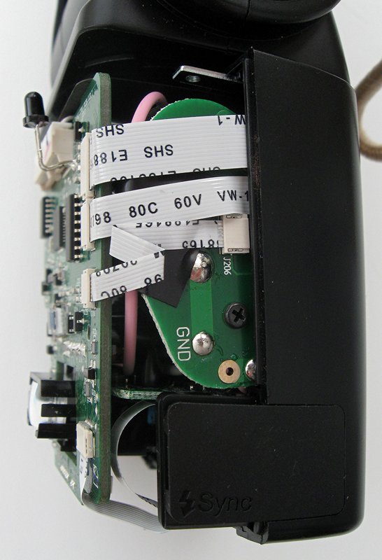

Сделайте снимки по ходу разборки, общие виды внутреннего устройства, и место, где стоит предполагаемый предохранитель. Дело в том, что на плате, там куда приходят "штаны", есть надпись "RT10...". Так обычно обозначаются терморезисторы. И перед выпаиванием следует мультиметром измерить сопротивление между выводами этой детали, убедиться, что это действительно термопредохранитель, а не терморезистор.
Vasiliy, обязательно сфотографируйте распайку проводов в ноге, вот как здесь примерно: #p5940, и цвет проводов на разъёме шлейфа проводов ноги. Кстати, какая у вас система, Никон, Кэнон, Сони?

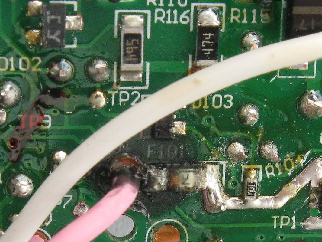

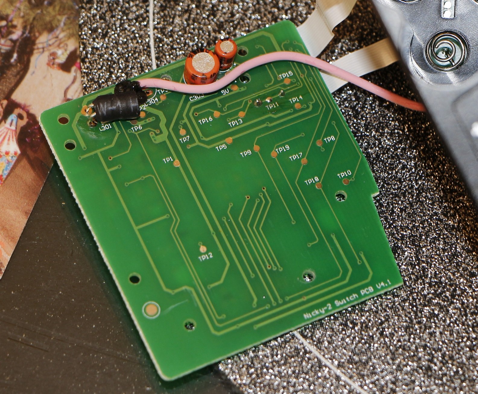

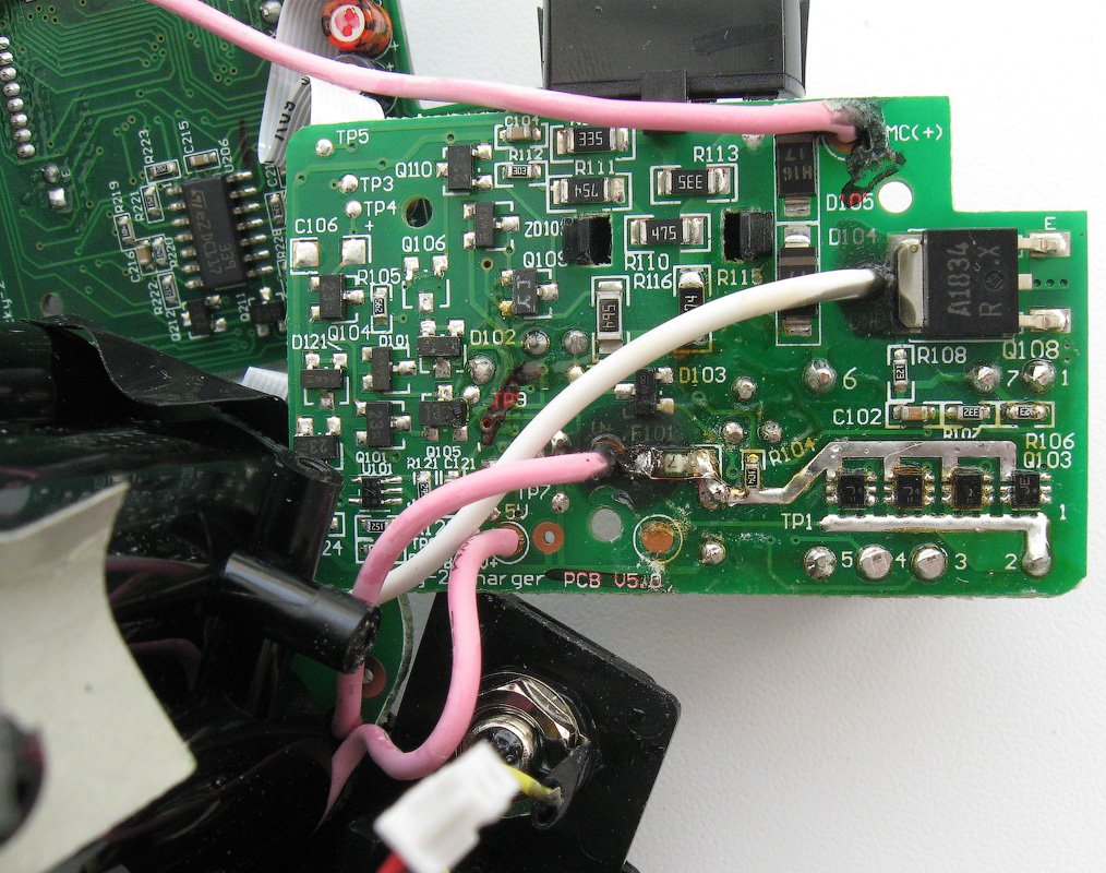

Ну вот наконец праздники закончились,вспышку разобрал и починил. "Штаны" трогать не стал, т. к. при осмотре, на другой стороне этой платы, заметил предохранитель F101, в цепи питания, проверил, и он оказался с обрывом. На нем маркировка похожа на цифру семь. Если знаете номинал-подскажите. Где-то читал, что ток при зарядке достигает 4-х ампер. За отсутствием информации пока припаял кусок медного провода диаметром 0,1мм. (сейчас измерил микрометром, без очистки лака - 0,12мм. По меди скорей всего будет 0,1 ). На всякий случай покрыл место пайки клеем Момент. Собрал, вставил аккумуляторы и все заработало.
Элемент в "штанах" измерил без выпаивания, сопротивление его 6,15кОм, в обоих направлениях, цифровым мультиметром. Думаю это терморезистор. Фотографии прилагаю. Может кому пригодится. Это для системы SONY.
Спасибо за помощь.
Вот крупный план предохранителя, и моя перемычка, временная или постоянная, пока не решил.
Спасибо за помощь.
Внешние разъёмы фотовспышек Minolta и Sony
429 Series SMD 1206 Littelfuse Fast Acting Fuse 7.0 Ampere

Благодарю за отличную работу, прекрасные фотографии.
На месте F101, я думаю, можно классику типа UMI, TZ-S на 2...2,5 А 250 В, приклеив его к транзистору с маркировкой "A1834". Или попробовать самовосстанавливающийся предохранитель RGE600 (маркирован как "GF600"), как здесь: viewtopic.php?p=5262#p5262.

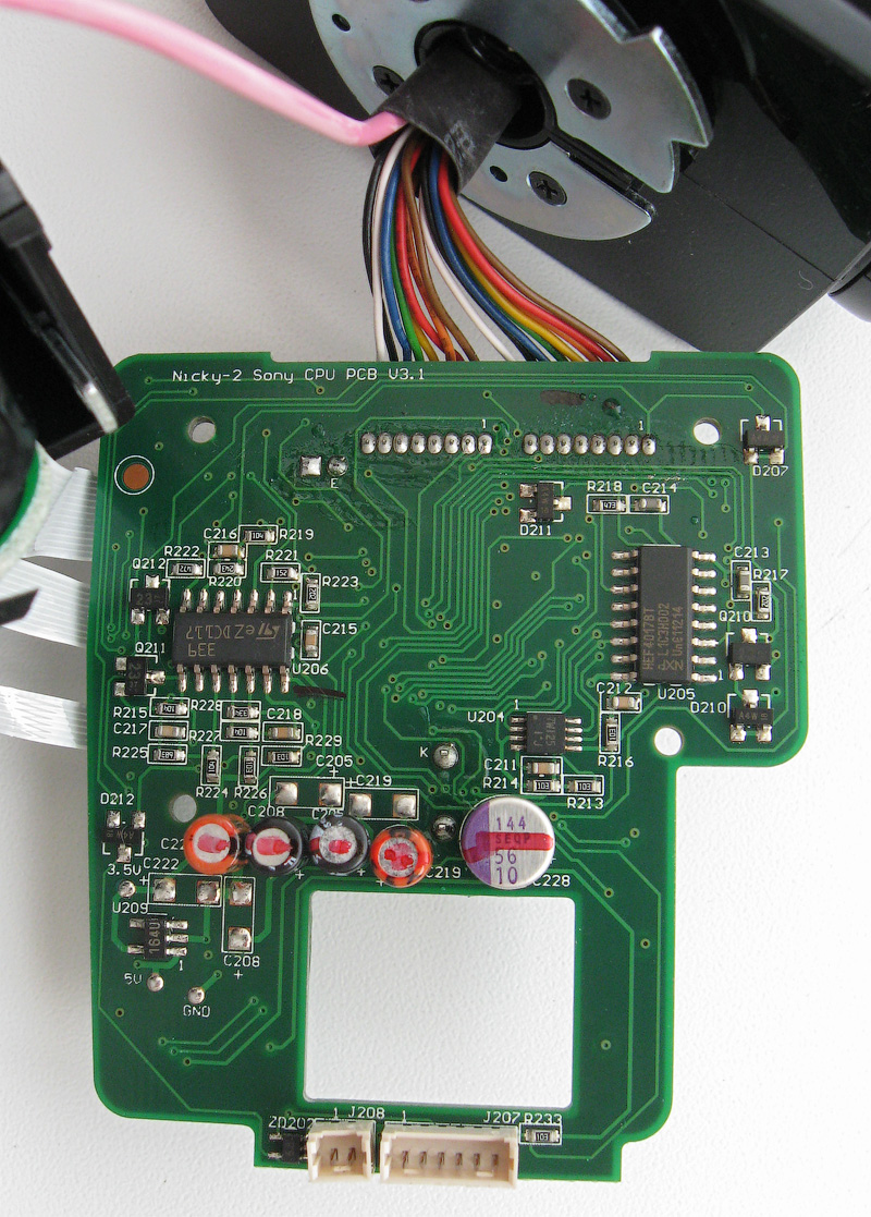

интересно - а вспышки Nissin Di622 Mark II для CANON-NIKON-SONY имеют одинаковые схемы, только разные башмаки подключений?
Я спрашиваю к тому, что на мою вспышку в гнездо синхронизации подали напряжение обратной полярности 5в, после этого её включаешь - пилот нажимаешь, вспыхивает и виснет пока не вытащишь элементы питания, включаешь при переходе в другой режим - вспыхивает и виснет пока не вытащишь элементы питания. На аппарате срабатывает, но не синхронизируется с ним - вспыхивает и виснет пока не вытащишь элементы питания, на сделанном фото невидно что вспыхивает. Вот я спрашиваю про схемы, может запчасти одинаковые у всех.
- Стаж 12 лет 11 месяцев
Re: Nissin Di622 Mark II
Здравствуйте, MezVD75!
По-разному бывает. Но чаще всего кроме "железных" различий (сравните: https://impulsite.ru/ctlg/nissin/di622- ... y_1762.jpg (для Sony) и https://impulsite.ru/ctlg/nissin/di622- ... k_2495.jpg (Для Nikon)) есть ещё и программные.
Общее в том, что на входных линиях обычно имеются защитные диоды или стабилитроны. Вот к примеру, на https://impulsite.ru/ctlg/nissin/di622- ... y_1762.jpg слева от разъёма J208 видна сборка ZD202, один из диодов которой стоит параллельно боковому синхровходу: провода от синхрогнезда - красный (GND) и черный (SYNC). При подаче обратного напряжения этот диод должен был защитить схему. Но мог и сгореть с образованием короткого замыкания. Если отсоединить именно этот диод, то работоспособность, может быть, восстановится. Хуже, если защита не успела сработать. Надо проследить цепи от гнезда синхронизации в вашей вспышке. Под какую систему ваша Di622 Mark II ?

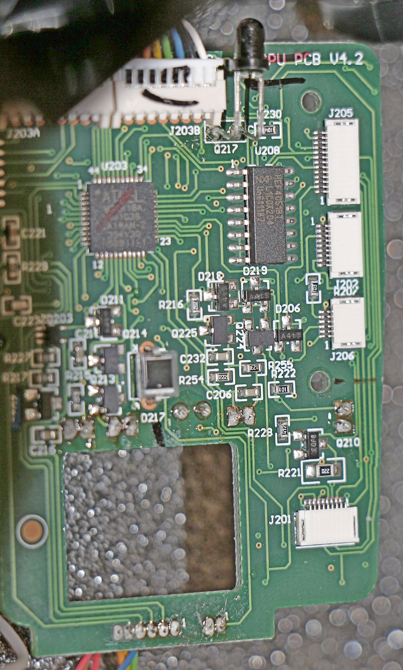

Вспышка Nissin Di622 Mark II для фотокамер Canon E-TTL/E-TTL II, возможно что это сборка ZD202 работает на синхронизацию аппарата, но в вспышке не работает переключение режимов, возможно напряжение пошло дальше по схеме и повредила микросхему или др. детали.

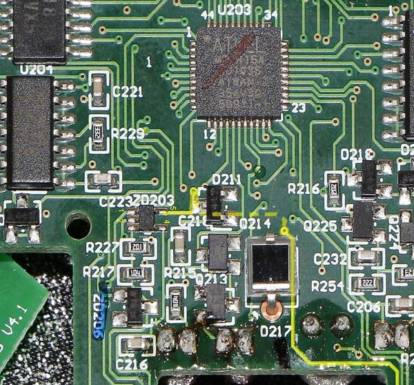

У меня вообще другая схема и плата.

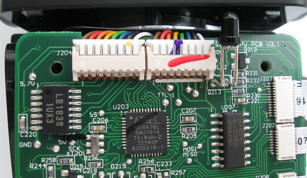

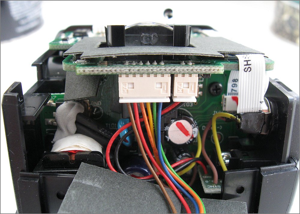

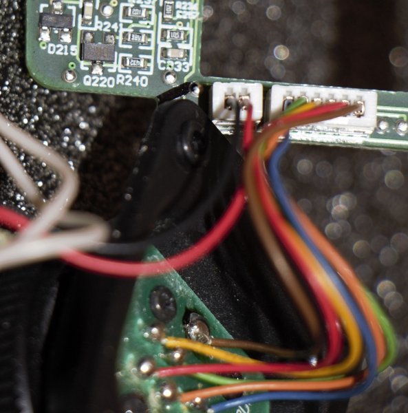

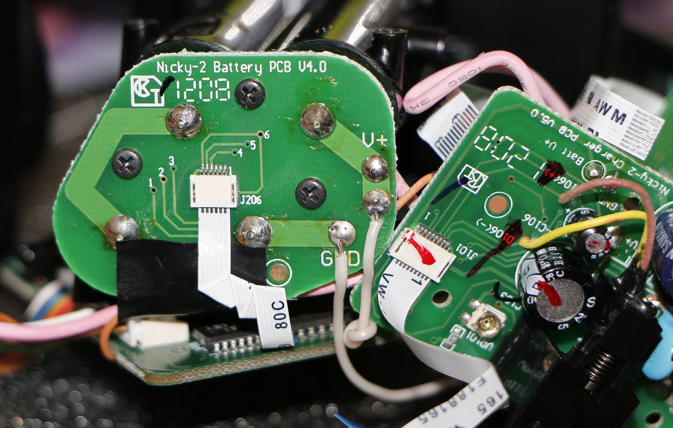

Сфотографируйте распайку (расцветку) проводов в ноге и в шлейфе ноги. Довольно часто провода обрываются и такие фото очень помогают. И они будут нужны в дальнейшем для восстановления схемы вспышки.
И, если вспышка уже открыта, то нужны и снимки доступных плат с разных сторон. Как это сделать - примеры вверху.
- Стаж 9 лет 5 месяцев
Последний раз редактировалось MezVD75 31 мар 2016, 00:51, всего редактировалось 1 раз.

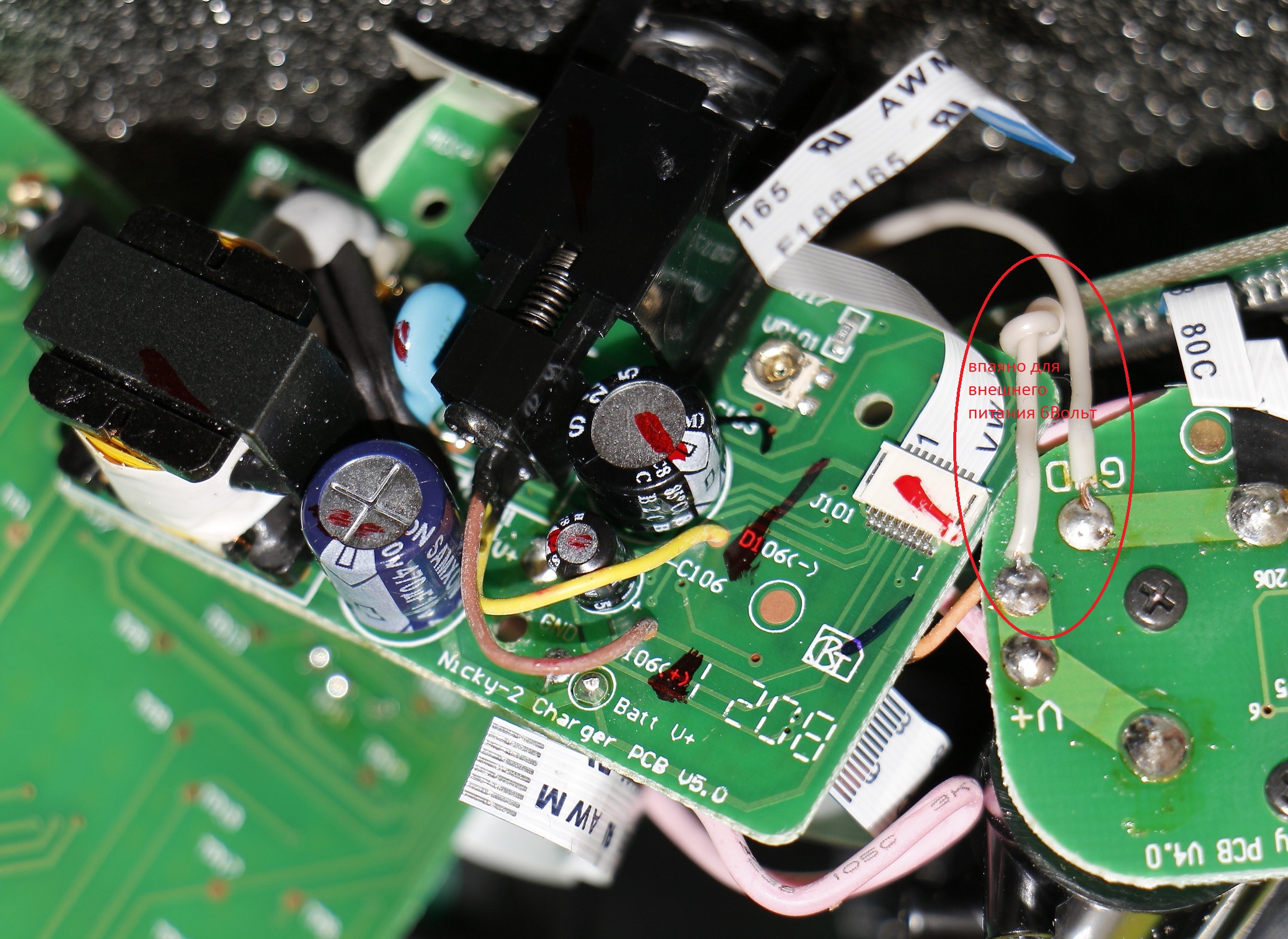

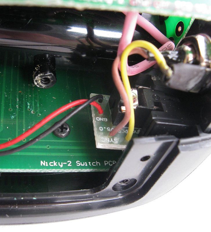

Спасибо! Очень хорошо. Проследил дорожку от синхроконтакта Sync (чёрный провод) до 5-го вывода микросборки диодов ZD203.
MezVD75, измерьте и сообщите здесь, какое сопротивление 5-го вывода относительно общего минуса (или относительно 2-го вывода ZD203) в обоих направлениях (т.е. меняя щупы мультиметра местами). Можно отпаять этот вывод и осторожно приподнять, отсоединить его от контактной площадки. Снова проверить сопротивление между минусом и 5 выводом. Если измерения будут отличаться, то измерить сопротивления контактной площадки под 5-м выводом относительно общего минуса с обоих направлениях.
Можно проверить функционирование вспышки с отсоединённым 5-м выводом ZD203.
И постарайтесь проследить, куда дальше уходит дорожка, минуя 5-й вывод ZD203.

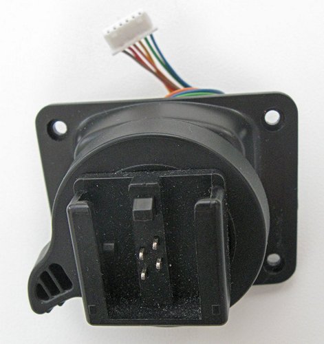

Наверное, сначала надо проверить, включена ли внешняя вспышка в настройках камеры. И работают ли другие, кэноновские вспышки на этой камере?
Сочетание слов Nissin и Canon означает, что вспышка не будет поджигаться, если не будет полноценной связи между вспышкй и камерой, а именно, камера должна по 4 контакту башмака: viewtopic.php?p=7722#p7722
Показать "чувствовать", что вспышка подключена и готова.
Проверьте, пожалуйста, происходит ли пробуждение вспышки, установленной на камеру, если их включить и оставить на несколько минут и, дождавшись засыпания, нажать на спусковую кнопку камеры? Если нет пробуждения, то чаще всего причина в загрязнении контактов башмака камеры. И протирка тампоном со спиртом и школьным ластиком контактов обычно помогает восстановить нормальную работу.
Иногда причина в том, что нет надёжного касания бокового контакта из-за краски на металлической обойме башмака или из-за деформации этого бокового контакта. Шевеля вспышку в пределах зазора в башмаке можно контакт временно восстановить. Но требуется разобрать ногу и подогнуть плоскую пружину бокового контакта.
Иногда вспышка не поджигается (и не видится камерой) из-за повреждённого датчика "присутствия" внешней вспышки: https://impulsite.ru/ctlg/foot/hot-shoe ... 306617.jpg например,из-за того, что плоская пружина башмака продавлена и не позволяет штырьку датчика выступать вверх, из-за того, что штырёк не размыкает микровыключатель при установке вспышки.
Скажите, если вспышку включить в ручной режим и замыкать синхроконтакты вот здесь: https://impulsite.ru/ctlg/nissin/di622-2/photo_2.jpg происходит ли поджиг?

Наблюдаемые проблемы - они из-за плохих соединений в башмаке камеры. E-TTL режим работает тогда, когда есть полный контакт между вспышкой и камерой. Контакты 0 (корпус, боковой контакт), 1 (поджиг) и 4 (пробуждение вспышки) вы наладили. А вот в каком-то из оставшихся трёх: 2, 3 или 5 - соединения нет. Догадываюсь, что индикатор готовности (значок "молнии") в видоискателе камеры не включается одновременно с готовностью вспышки? Это так? Проверьте работоспособность вашей вспышки на другой камере. В вашем окружении есть ведь пользователи Canon?tonysuitcase писал(а):при включении сразу в режиме TTL, то не срабатывает
И вы не сообщили, протёрли ли контакты башмака, а ведь иногда там бывает такой прочный слой жира и окислов, что контакты ноги вспышки не могут этот слой продавить. Или, при установке вспышки на камеру, контакты вспышки из-за ошибок в размерах проходят мимо пятачков башмака.

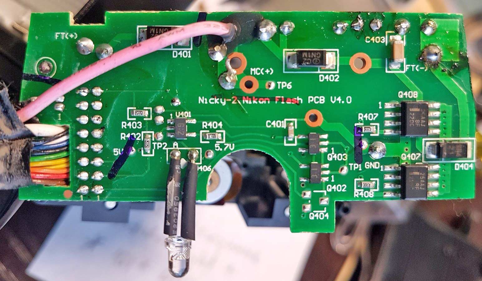

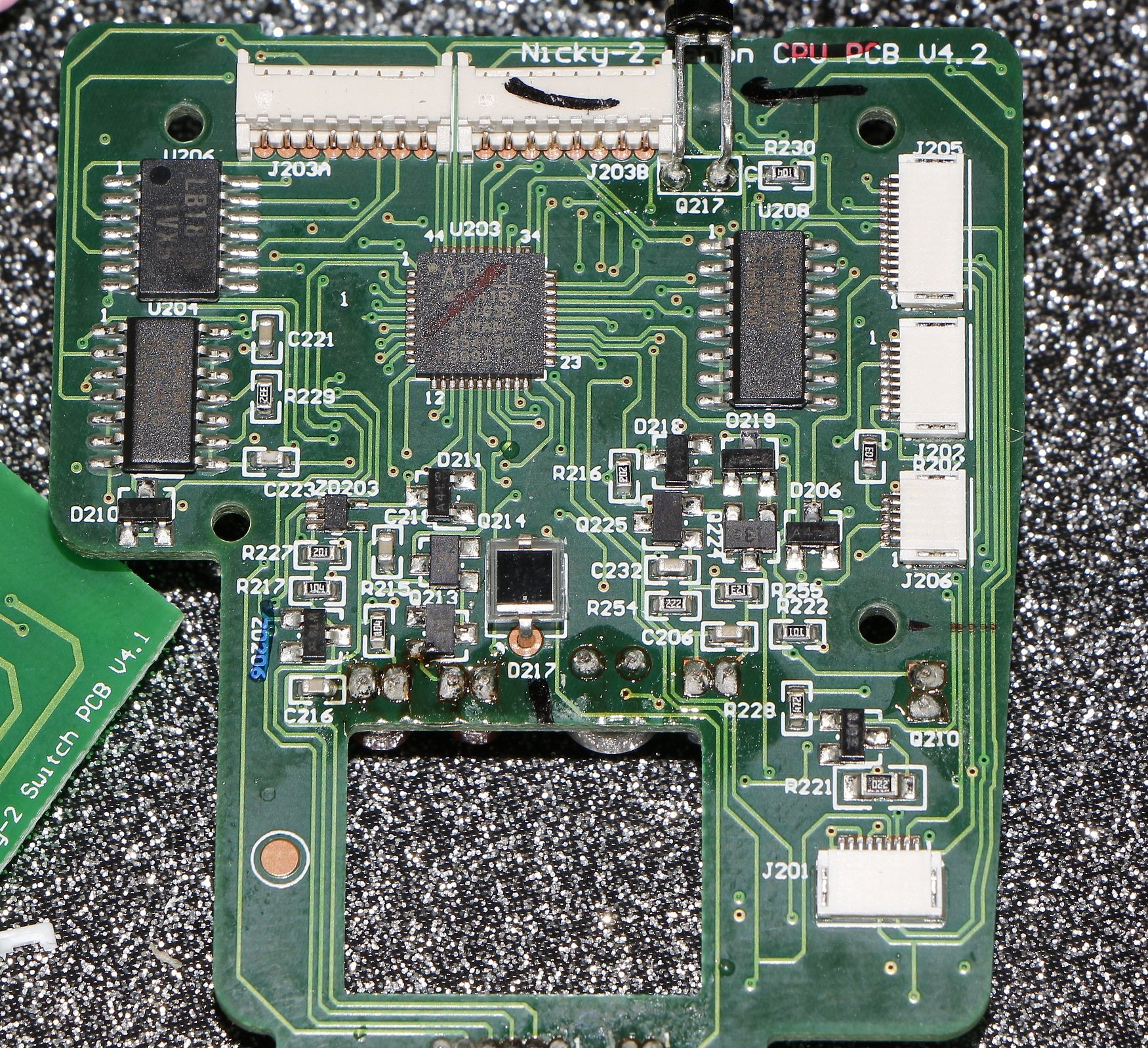

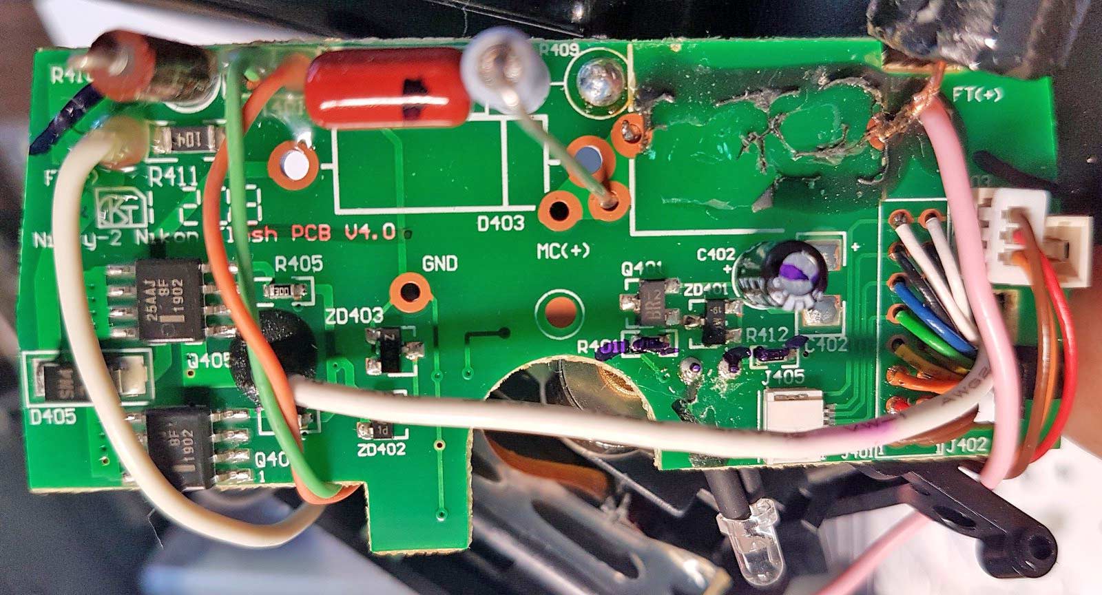

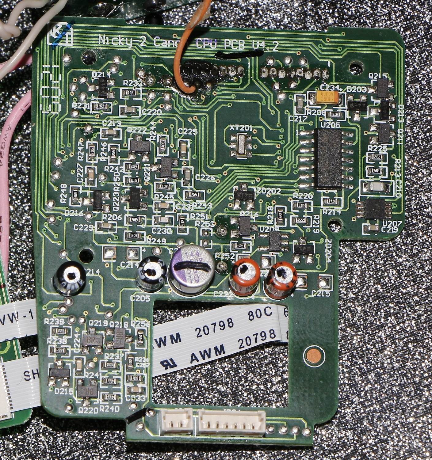

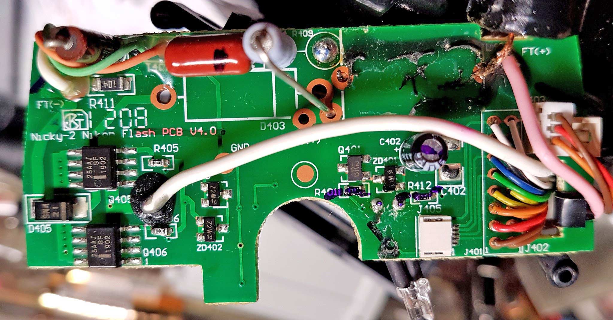

Да, можно. На печатной плате в головке найдите точки "MC(+)" и "MC(-)", которые обозначают пайку проводов от основного конденсатора MC - Main Capacitor. Иногда вместо MC(-) пишут GND. И на указанном фото MC(+) имеется, а GND - во всех вспышках с IGBT-транзисторами это, обычно, эмиттер IGBT. Здесь на фото к эмиттерам транзисторов Q405, Q406, Q407, Q408 тянется через весь кадр белый провод. И на обратной стороне место пайки его обозначено как GND.
Транзисторы с маркировкой "25AAJ" - это CY25AAJ-8F и их тут 4 штуки.

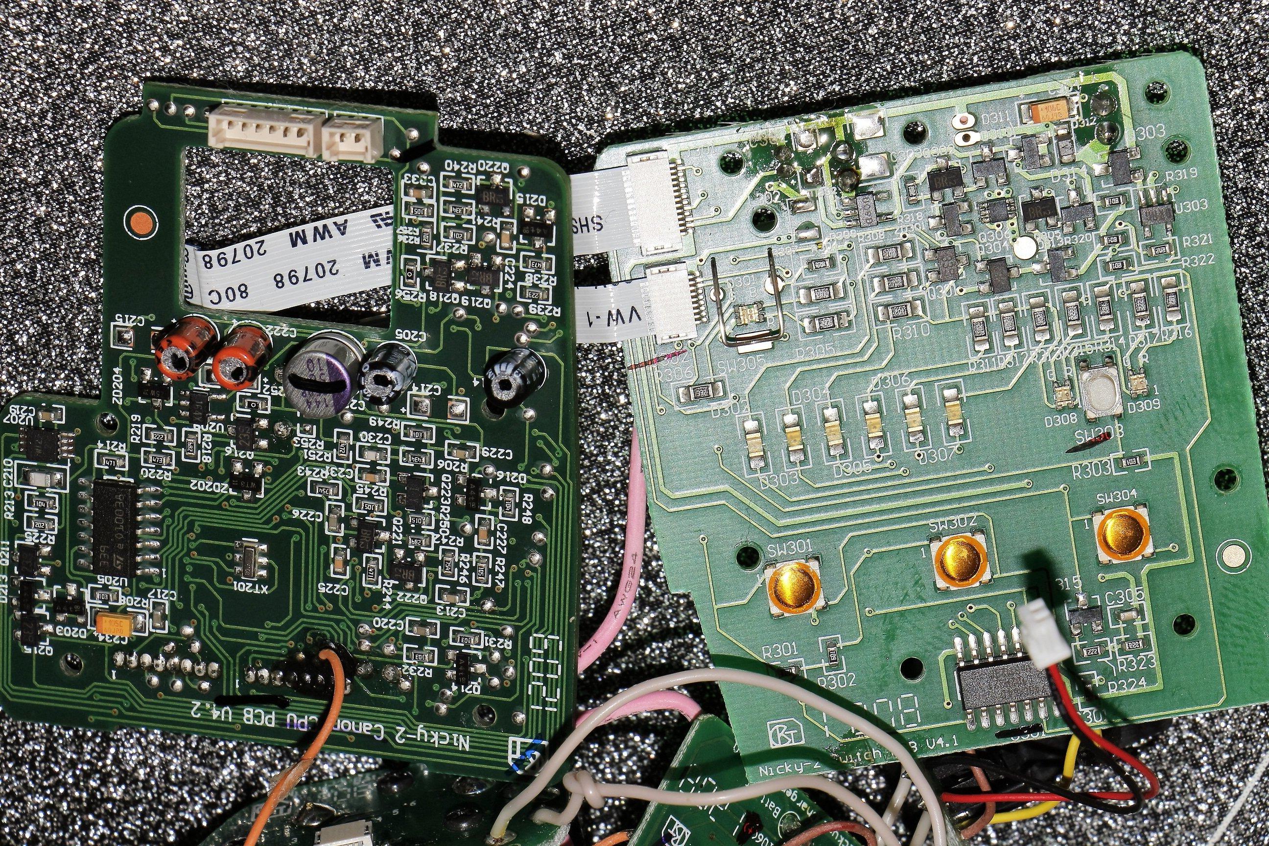

Андрей, я вас прошу сделать фото платы в головке дополнительно к тем, что уже имеются. Так, чтобы было другое расположение проводов. Если будет возможно, то поднимите дроссель (который в чёрной оболочке) и сфотографируйте дорожки под ним. Вот сообщение viewtopic.php?p=18787#p18787 с вопросами, которые зависли без ответа.
- Сообщения: 89

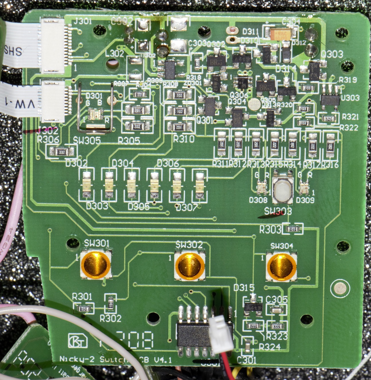

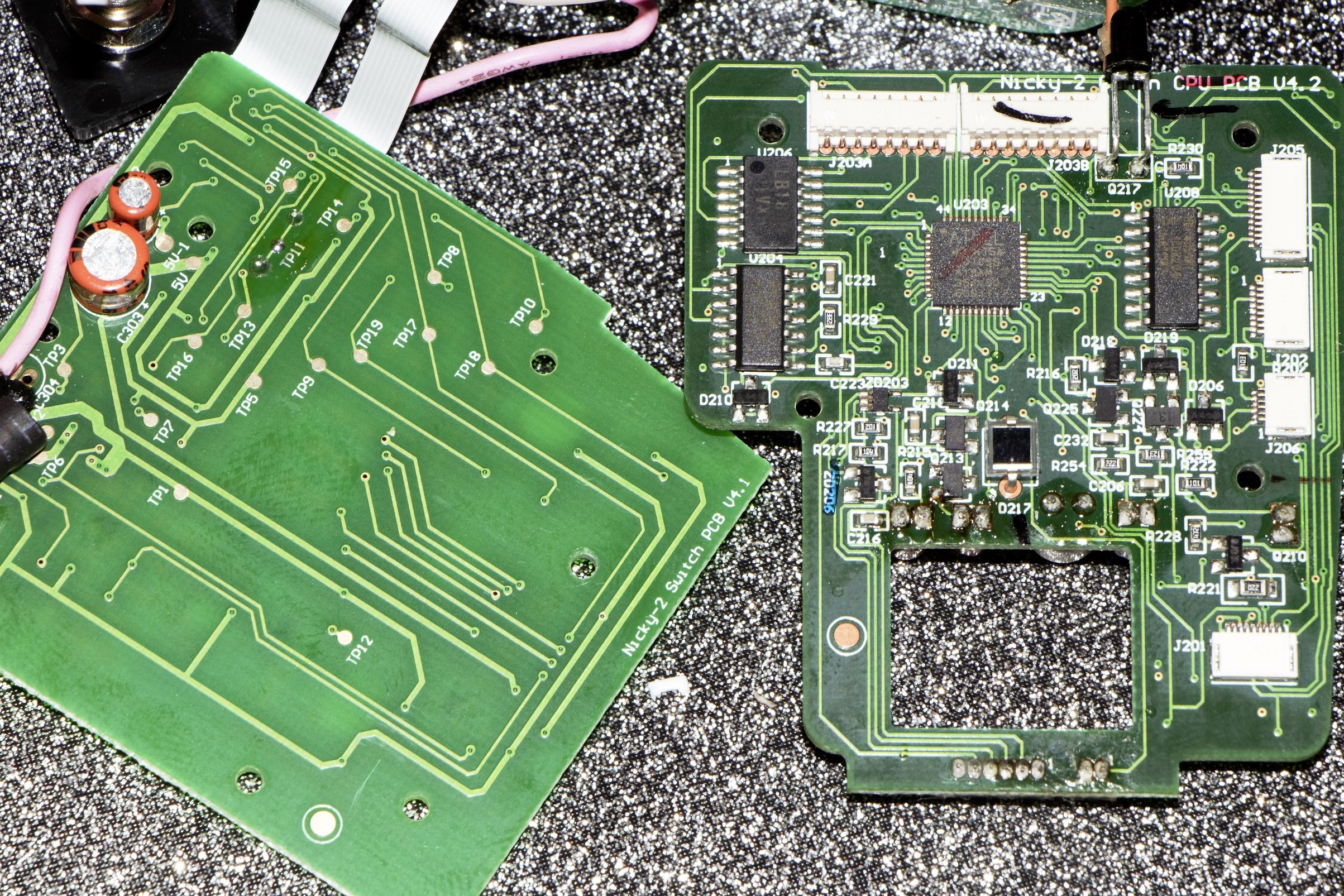

Impulsite, дроссель поднял, ничего интересного под ним нет, то есть вообще ничего нет.)
Красный конденсатор С404 - маркировка 333 J400, С402 - 4,7mF 35v. R409 - 68 kOhm, R410 -коричневая, черная, черная, золотистая полоски, похоже, 10 Ом. Вспышка для Nikon.
Посмотрите фото, если еще какой-то фрагмент интересует, напишите. Пока разобранная вспышка лежит на столе, сфотографирую.
Спасибо, вы закрыли ещё одно белое пятно "географической" карты", т.е. будущей схемы Nissin Di622 Mark II. Постепенно накопится материал, чтобы можно было приступить к рисованию схемы. С фотографиями в головке пока достаточно. Если доведётся разбирать нижнюю часть, тоже сфотографируйте подробно и укажите под какой бренд, Canon, Nikon, Sony, фотографии этих печатных плат.

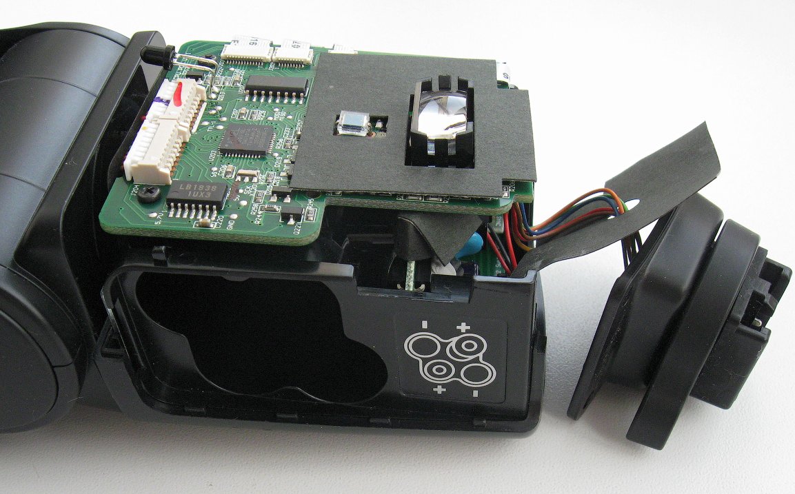

Рассматривал фото батарейного отсека и любопытно стало: видимо, внутри, со стороны батареек, там имеются контактные площадки или для диагностики или для перепрошивки? Иначе для чего бы на Battery PCB делать разъём J206 и шлейф подводить? https://impulsite.ru/ctlg/nissin/di622- ... k_2507.jpg
