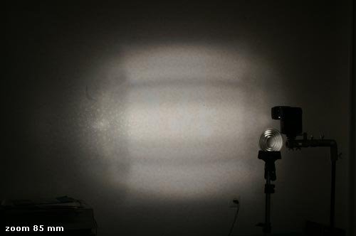

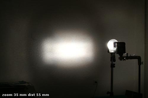

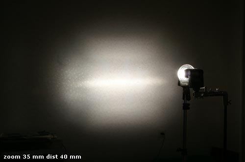

Вспышка Exacta CTZ-26, включена на полную мощность, диафрагма при съемке была 22.
Менялся зум вспышки от 35 до 85 мм, и менялось расстояние от окна вспышки до линзы.

Зум 35 мм, линза на дистанции 40 мм
Зум 35 мм, линза на дистанции 55 мм

Зум 85 мм, линза на дистанции 70 мм
Зум 85 мм, линза на дистанции 50 мм
Зум 85 мм, без линзы
Снимки наглядно показывают, как заметно уменьшается угол рассеяния и как возрастает уровень освещения, иначе говоря, увеличивается ведущее число вспышки.
Наилучшая концентрация получается при размещении линзы на фокусном расстоянии от окна вспышки и при угле рассеяния вспышки (здесь он максимальный на зуме 35 мм), при котором освещается вся поверхность линзы.

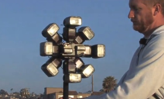

Увеличение дальнобойности вспышек сравнительно простым способом:
Видео с Youtube: Dave Black's Surfing Shoot

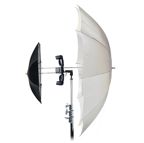

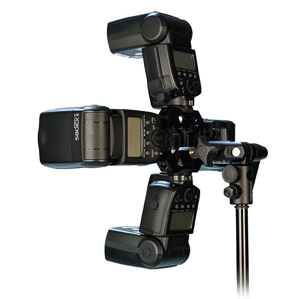

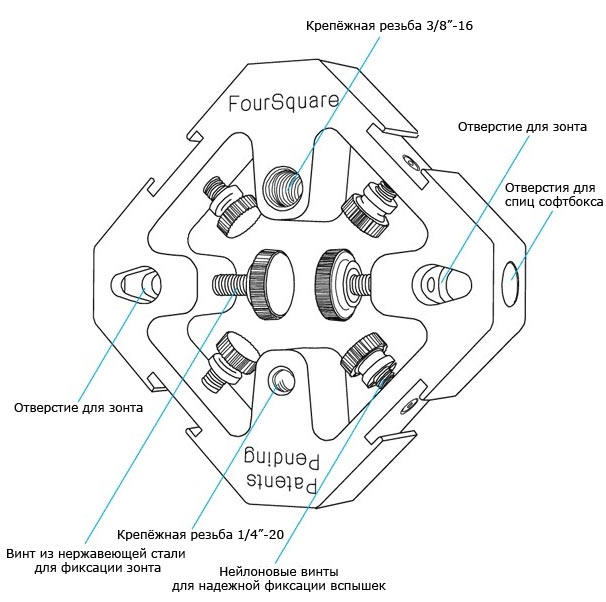

Восемь вспышек, направленных в одну сторону имеют суммарно в 2,8 раза большее ведущее число, или иначе говоря, световая мощность 8 вспышек увеличивается на 3 ступени диафрагмы. Т.е. если ВЧ=57 метров, то в комплекте из 8 штук будет уже ВЧ=160 м.
Вспышки собраны в одну конструкцию с помощью приспособы "FourSquare™" - квадрата из анодированного дюралюминия. Подробно можно почитать здесь: http://lightwaredirect.com/examples/index.html

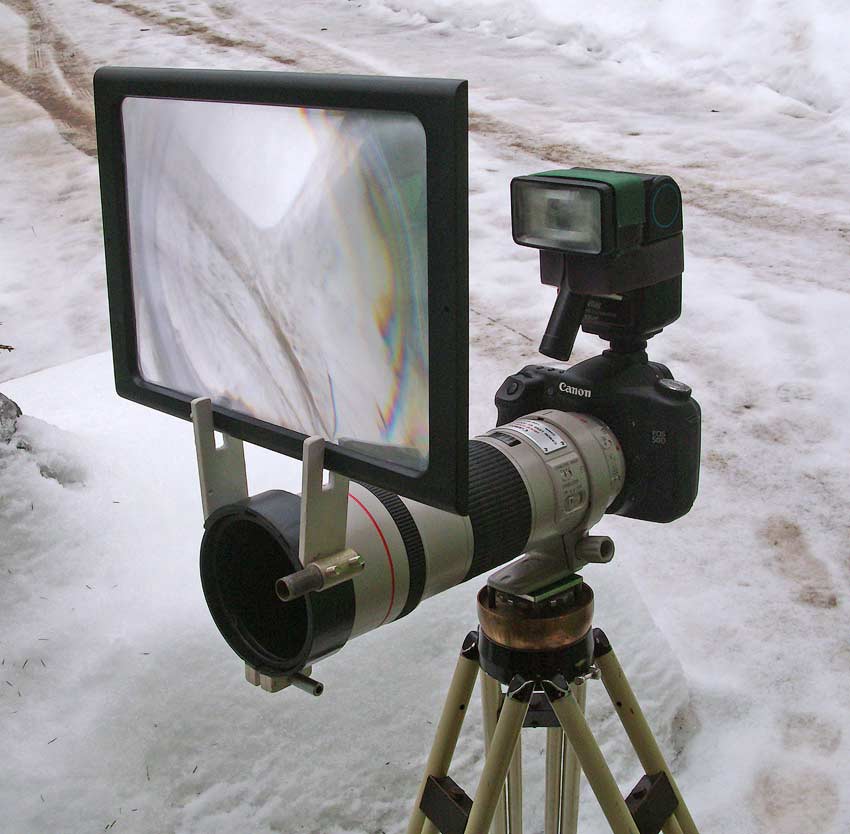

Better beamer требуют точной координации относительно оптической оси объектива и её коррекции в зависимости от расстояния. Незначительное отклонение фотовспышки вниз/вверх часто приводит к уводу светового пятна из поля зрения фотокамеры.
Мой вариант лишен таких недостатков и даже позволяет использовать фотовспышки разной высоты.

Линза Френеля размера примерно А4, верно? При перемене вспышки, наверное, требуется пристрелка? Почему именно на таком расстоянии, не ближе, не дальше от вспышки, находится линза?
И на сколько увеличивается дальность освещения (по сравнению с без_линзы) или с какой вспышкой какую дистанцию удавалось получить?
Еще любопытно узнать, какую роль играет трубка спереди вспышки? Световод для регулирования экспозиции?
Вот, в дополнение к вашему, "ленивый" вариант удлинителя :)

Верно, линза А4. Но можно было ставить чуть меньше, на А5, периферия А4 почти не освещается вспышкой.
Пристрелка по расстоянию требуется один раз, потом высоту линзы выставляешь относительно пазов на глазок.
Линза френеля находится чуть ближе к вспышке, чем её фокусное расстояние, чтобы получить равномерное и сильное световое пятно. При таких раскладках получается четыре ступени диафрагмы в + или увеличение дальности в четыре раза. С этой простенькой вспышкой с ведущим число 36 на F4 и ISO100 дальность действия около 40 метров: на ISO1600 - 160 метров.
В трубку на объективе вставляется фонарь-красный лазер для дальнобойной работы автофокуса.
Трубка на вспышке для установке её в лесу на колышек.

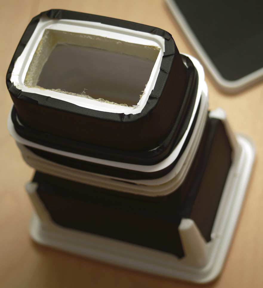

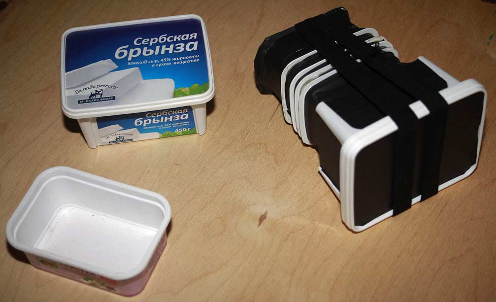

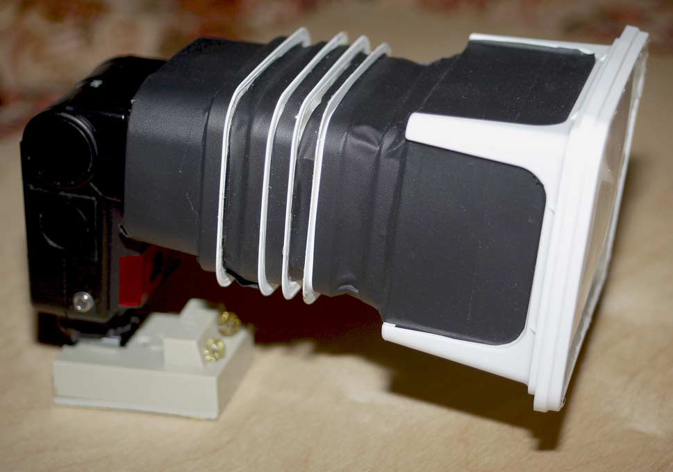

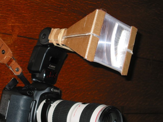

Сделал две теленасадки на 2 вспыха. Две - потому как размеры головы у вспыхов разные.
На ебэе заказал у китайцев пластиковые линзы Френеля большого размера; там есть разные размеры, вплоть до А4. Стоимость примерно 2 доллара с доставкой. Заказал у разных продавцов. Один пришёл с браком, но я претензий предъявлять не стал - брак был по краю (белый след от сдавливания горячим формы полумесяца, 8 мм), я его всё равно отрезал.
Исходные материалы видны на фото: формочки из термопласта.
Насадка №1 (фото 1578-1584): от пищевых продуктов - сербская брынза + формочки от плавленного сыра. От сыра - взял несколько, вставил др в др. Во-первых жёсткость (оказалось - лишнее). А на хвосте сделал двойные стенки, между которыми зажал и вклеил толстую пластину (20 мм) с отверстием под голову вспыха из вспененного упаковочного материала. Получил возможность двигать голову вспыха туда-сюда; вроде как настройка
;-D
Клеил всё термоклеем. Снаружи обклеил скотчем с чёрной матированной пластиковой поверхностью (купил в Ашане, есть чёрные, красные, жёлтые скотчи).
Крышки - из тех же материалов.
Резинка, стягивающая крышки, - от накидки на сиденья с подогревом (автомобильная накидка, сгорела, купил другую, а резинки пригодились).
Внутри выложено фольгой от шоколада на капельках клея Момент.
Насадка №2 (фото 1585-1590): упаковка от стирального моющего средства. Одна стоит целая, в ней линза Френеля. хвост сделан из второй такой же формочки, но я её разрезал поперёк и уменьшил по длинной стороне (сложил отрезанные куски с напуском).
Проверка: проверил в комнатных условиях ночью - работает концентратор!!!
Теперь пойду в парк птичек фотографировать.
Интересно узнать, какое расстояние в миллиметрах от окна вспышки до линзы и на каком зуме концентратор дает наибольшее ведущее число (ВЧ) на фиксированной дистанции.
Будет любопытно увидеть какое пятно (форма, высота и ширина в метрах) формируется на расстоянии 10 и 30 метров. И на расстоянии 5 метров с концентратором и без него, но с зумом 105 мм.

1) Надо было скорректировать канал, куда голова вспыха садится. Немного клюёт вниз, хотя конструкция не тяжёлая. Придётся головой вспыха как-то рулить.
2) Штуковина объёмная, в рюкзаке место занимает... ну - ништо...
3) Парусность имеет место быть. Надо будет лямочку делать и пристёгивать. У меня как-то бленду с телевика сдуло (видимо, посадил неаккуратно) - утонула в Белом море (с Соловков шёл, чаек и поморников снимал).
Теперь - размеры. Я взял линзу Френеля и прикинул расстояние чёткой фокусировки картинки на стене, противоположной окну. И взял за основу этот размерчик. Внутри канала посадки голова вспыха может двигаться (плотненько) на длину всей головы вспыха, а это 8 см (у Сигмы). Внутри концентратора канал посадки 2-х см (малая насадка на Cobra) и 4 см (большая насадка из коробки от стирального средства), там я одну пластину в 2 см из чёрного вспененного материала сделал, и вторую из белого.
Теперь о размерах.
№1: окно 10,5 х 13,5 см; длина 17 см
№2: окно 8,5 х 18,5 см; длина 20 см
Насадки делал - фотографировать птичек в парке с внуками.
