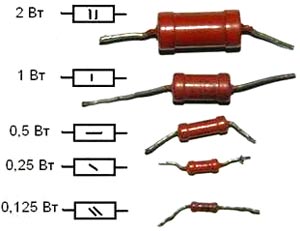

http://cxem.net/beginner/beginner87.php На фото предоставлены резисторы различной мощности, в основном они отличаются размером.
