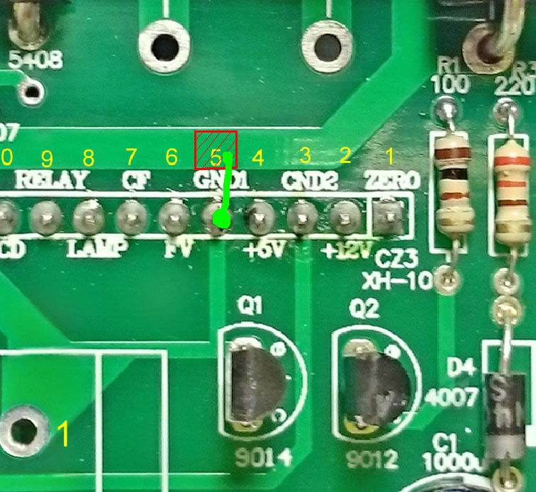

Когда удалите Q1, то сделайте следующее:
- очистите участок дорожки напротив CZ3:5, как показано красным цветом на рисунке слева, и залудите его,
- соедините этот участок перемычной-мостиком (показано зелёным цветом) с контактом 5 GND1.
- включите вспышку без платы управления и измерьте напряжения на CZ3 относительно вывода 1 трансформатора. На выводе 5 должно быть 0 вольт.

Кажется я догадался. Возможно, в отверстии для вывода 1 трансформатора металлизированный переход с одной стороны платы на другую неисправен, в обрыве. Т.е. не соединяет одноименные дорожки на разных сторонах силовой платы и поэтому вы наблюдаете напряжение 15 вольт между выводом 1 и CZ3:5 GND1, там, где его быть не должно. Чтобы исправить ситуацию, кроме перемычки, которую выше показал, можно не выпаивая снова трансформатор, сделать дублирующие мостики между
- выводами 1 и 7,
- между 1 и анодом диода D11,
- между анодом D11 и вторым контактом CZ3 VH-4.
Все эти точки соединить отрезками изолированного провода сечением не меньше 0,75 мм2.

Пока без удаления транзистора:
При подключении перемычки (пока что провод на крокодилах) между выводом 7 трансформатора и анодом D11, на CZ3 все приходит в норму. На GND1 получается 0 вместо +15 В, на +5V - положенные 5 В.
Выходит, это я покалечил плату, когда выпаивал трансформатор. Прошу прощения за эту головоломку.

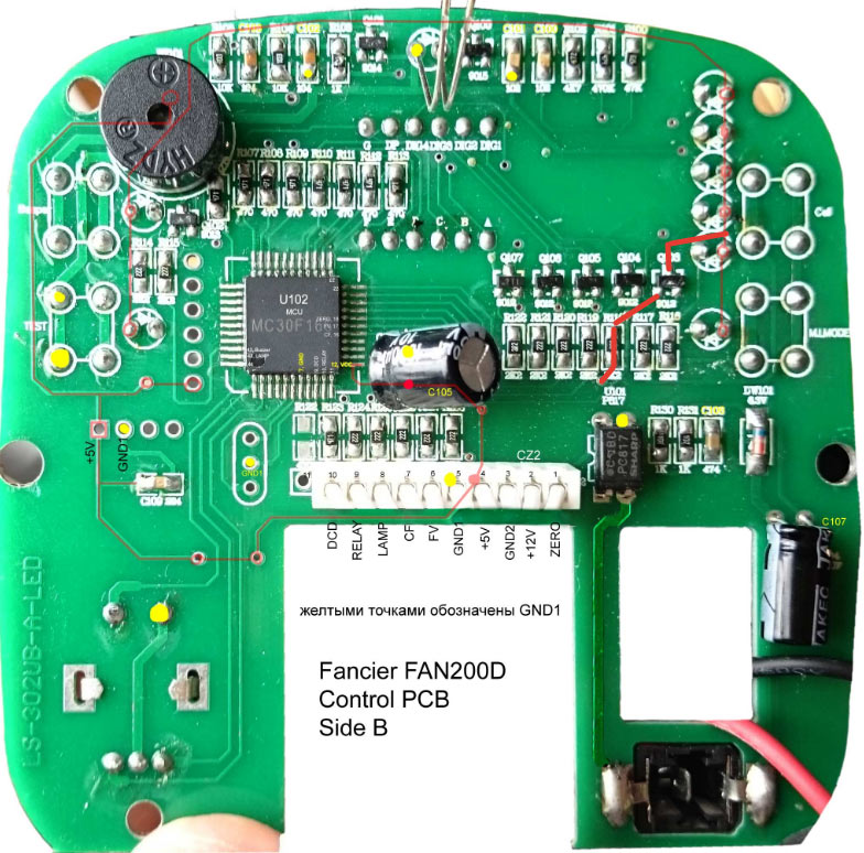

Помогите уточнить: на рисунке стрелка показывает на широкую дорожку. Это GND1 или это +5V или что-то другое?

Выпаял транзистор. До того, как выпаял, при включении щелчка реле слышно не было. Но напряжение на выводе 1 реле было.
Выводы 1 и 7 в порядке.
Не стал зачищать дорожку - боюсь испортить. Припаял перемычку от вывода 7 к GND1 на CZ3.
От вывода 7 к аноду D11 пока оставил крокодиловую перемычку.
Вывод 7 и CZ3 VH-4 пока не стал соединять, все равно плата управления не работает как надо.

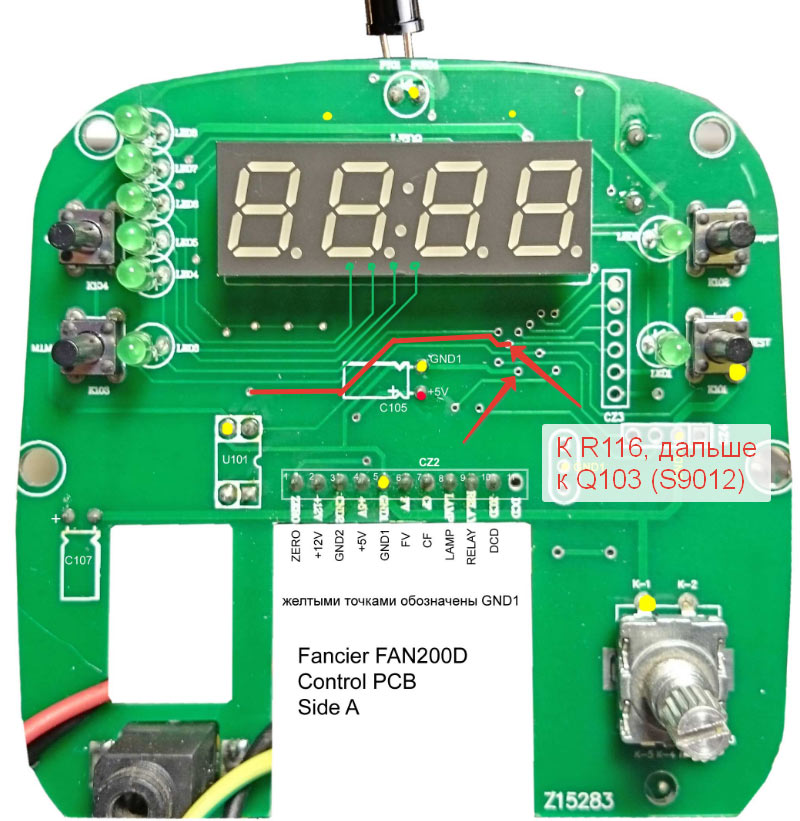

impulsite писал(а):Помогите уточнить: на рисунке стрелка показывает на широкую дорожку. Это GND1 или это +5V или что-то другое?
Мне удалось проследить дорожку только досюда. С GND1 прозванивается, но не уверен, можно ли тут какой-то вывод сделать. У меня даже GND1 с +5V прозванивается.
Напряжение между контактами этой дорожки и GND1 = 0,25 В, так что не GND1.

Спасибо. В целом понятно. Начал схему рисовать и не вижу куда выходит эта дорожка, проходя под пищалкой (https://impulsite.ru/ctlg/fancier/fan20 ... -wire2.jpg).Seva писал(а):Мне удалось проследить дорожку только досюда

Проверил выводы U102.
Черный на GND1, красный к выводам - на всех кроме 7 (GND1), 12 (VCC), 13, 27, напряжение 700 мВ.
В красный на GND1, черный к выводам - на всех кроме 7 (GND1), 12 (VCC), 13, 27, напряжение 600-620 мВ. Хотя не должен пропускать совсем?
12, 13, 27 замкнуты постоянно.

Если честно, первый раз вижу, чтоб звонились 3 ноги, хотя могу допустить что там референс на АЦП заведен на плюс питания, и допустим еще что-то... отпаять и прозвонить еще раз, убедившись в том, куда именно идут ноги.

Вот по этим, 13 и 27, прошу найти, к какой красной точке из этих https://yadi.sk/d/KzmAFygL3Gy2jz/DSC_4148.psd выходят эти выводы и далее, к какой нагрузке/детали/точке на плате.Seva писал(а):13, 27 замкнуты постоянно.
Эх, найти бы спецификацию на этот МК или хотя бы определить семейство. Что-то среди STM в корпусах TQFP-44 я не нашел с таким расположением GND и VCC... Наверное, не там искал.
Конечно. И могу ошибаться. Я же не знаю всех обстоятельств. И сужу только по своему маленькому опыту и по тому, как устроена схема вспышки, где никаких защит от внешних факторов не имеется.То есть вы предполагаете...
На этапе обсуждения любые, даже маловероятные, версии допустимы, которые не опровергаются фактами. Почти всегда разряд заряженного конденсатора, особенно высоковольтного, оставляет следы в виде ожогов и необычного "напыления" около места касания.заставило какой-то конденсатор разрядиться куда не надо

Визуально не понятно. Прозвонкой - ко всем кроме двух прозванивается точно так же, как остальные контакты к GND1 (напряжение 0,7 и 0,6 В).impulsite писал(а):Вот по этим, 13 и 27, прошу найти, к какой красной точке...
Одна из точек соединяется с GND1, вторая ведет на обратную сторону платы к R116 и от него к базе Q103 (S9012).

Спасибо, стало понятно, что U102:27 разрешает через Q103 подачу напряжения +5 В на аноды светодиодов-индикаторов возле кнопок. И скорее всего в норме этот порт не должен быть в КЗ. А вот U102:13, возможно, или дублирует GND (это будет видно, если "поднять" феном/отпаять МК U102) или, как сказал photocanon, заведено опорное напряжение для АЦП, и порт сейчас пробит.

Та же история: -15 В между точкой 1 трансформатора и GND1.
Сразу вспоминается: "Может быть, так надо. Может быть, именно в этом великая сермяжная правда...".
Интересно, что к этому приводит.
Если поставить перемычку между выводом 1 трансформаторов и анодом D11, становится 0.
Напряжение между GND1 и +5V равно 5 В.
Q1 жив: от базы к коллектору и эмитеру пропускает при 680 мВ, обратно не пропускает.

Вывод 12 U102 замкнут с GND1, остальные нет. В том числе 13 и 27 (они были замкнуты у вспышки №1).

Микроконтроллер в норме, 12 вывод не замкнут с GND1.

Согласен со всем тем, что предложил коллега photocanon, но выскажу и свое мнение.
1) Защитные диоды типа 1.5КЕ начинаются с 6,8 вольта. И такие крупногабаритные ставить - это слишком. Достаточно SMBJ6.0A или SMAJ6.0A или выводные P6KE6.8A.
2) Из описания вспышки №2 предполагаю, что причина такой массовой аварии в производственном дефекте вспышки, а именно некачественная соединительная металлизация в отверстии для вывода 1 трансформатора.
Поясню: в момент включения вспышки и после каждого импульса через это отверстие с одной стороны платы на другую протекает большой ток заряда основных конденсаторов. И если в момент включения происходит обрыв в металлизации (она перегорает или её сопротивление значительно возрастает), то вспышка не успевает включиться, так как МК оказывается под напряжением 15 В и выгорает по питанию.
Поэтому во всех, пока ещё живых вспышках следует:
Если потребуется выпаять трансформатор, то повреждённые переходы с одной стороны платы на другую (металлизацию отверстий) можно восстановить короткими С-образными отрезками провода (перемычками) прямо через отверстие, оставив просвет для выводов трансформатора.

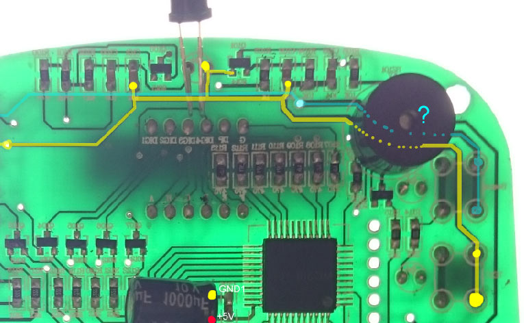

И взглянуть бы, насколько возможно, на дорожки под цифровым индикатором с верхней стороны. Какая маркировка на самом индикаторе?

- продублировать "землю" GND1, как показано на рисунке viewtopic.php?p=25385#p25385

Да, требуется замена МК U102 на новый с залитой прошивкой или платы целиком.Вспышка №2
Принципиальной разницы с вспышкой №1 здесь нет в плане ремонтопригодности, правильно? Все равно U102 уже не рабочий?
Так, на всякий случай: там, между 6 и 8 действует переменное напряжение, мультиметр, соответственно, следует переключить на измерение переменного напряжения.Вспышка №3
Отсутствует напряжение на вторичной обмотки трансформатора
Здесь это линия FV (Feedback Voltage) - слежение за напряжением на основных конденсаторах. И ещё высоковольтные импульсы могут приходить через линию ZERO - контроль за переходом нуля в сетевом напряжении.идет напряжение слежения типа VE наше
