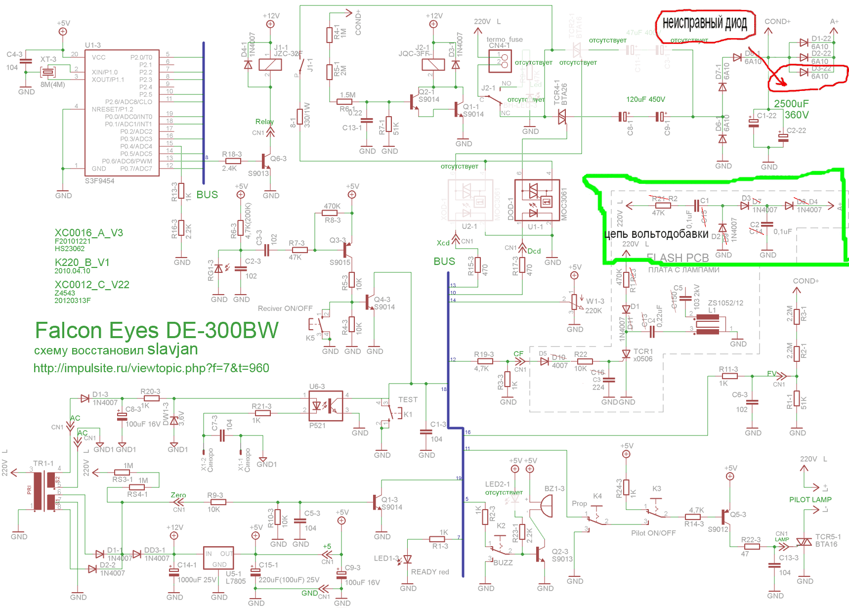

Falcon Eyes DE 300 BW не вспыхивает на пониженной мощности.Отчёт
Хочу представить небольшой отчёт по ремонту моноблока Falcon Eyes DE-300BW. Думаю, что может пригодиться многим. Я не занимаюсь ремонтом электроники профессионально, так периодически, по мере возникновения проблем.
Попала ко мне Falcon Eyes DE-300BW с такими симптомами - в положении регулятора MAX вспышка срабатывает как надо, при уменьшении примерно до 80% также срабатывает, а вот ниже и до MIN вспышек не происходит, хотя схема управления отрабатывает своё дело штатно - реле щёлкает, зуммер пищит, красный светодиод погасает на время заряда (порядка 1-2 секунды) и загорается, сигнализируя о готовности.
Не понимая, что с ней происходит, разобрал. Для начала отпаял переменный резистор, может в нём причина (всегда хочется отделаться малой кровью). Нашёл в закромах с таким же номиналом, и поставил его. Характер работы чуть поменялся, но неисправность осталась. С ним я и проводил все работы по выявлению неисправности.
1. Решил, что виноват поджиг. Нашёл на форумах советы по намотке самодельного поджигающего трансформатора. Полдня провозился, но сделал. На куске феррита от магнитной антенны радиоприёмника. Кривенько, конечно, получилось для первого раза, но работает. Однако в решении вопроса это не помогло. вспыхивает только на максимуме. Как и было.
2. Чешу репу. Что дальше. Включил, померил напряжение на конденсаторах при вращении регулятора. Оно меняется от 120 вольт и где-то до 300 В примерно. Хоть это радует.
3. Полез опять на форумы, что там народ пишет. Говорят о какой-то вольтодобавке. Сначала пропустил это мимо внимания. А когда убедился, что не в поджиге дело, решил вернуться и повнимательнее вчитаться, что это такое. Поняв, что с её помощью поддерживается повышенное напряжение на лампе для уверенного возникновения разряда, даже когда на основных конденсаторах оно пониженное, понял где смотреть. 4. Пошёл по цепочке вольтодобавки и НЕ обнаружил неисправных деталей. Но не обнаружил и повышенного напряжения, оно было равно напряжению на конденсаторах. Отсоединил цепочку от гнезда лампы - напряжение появилось (520 V). Подсоединил - упало. Стало ясно, что происходит просадка напряжения вольтодобавки, нужно только найти виновника. По схеме ток разряда при вспышке проходит через 3 параллельно соединённых диода 6А10. Решил отсоединять по одному. Первый отключил - просадка. Второй отключил и просадка прекратилась. Вернул на место первый. Включил прибор, проверил на 2х диодах. Думаю от нескольких пыхов ничего не случится. Всё заработало. Мощность регулируется от минимального значения. УРА!!!
Теперь надо купить диод, впаять на место.
Да, ещё с регулятором вопрос возник.
Проверил снятый переменник регулятора мультиметром, и он показался вполне рабочим, сопротивление плавно изменялось с обеих сторон, поэтому решил поставить его на место, но не тут-то было. Пропала регулировка напряжения на конденсаторах (установилась где-то в р-не 250V примерно). Вспышки стали одинаковой, средней мощности. Заменил на свой и нормально, опять заработало.
На схеме отметил красным диод неисправный, зелёным вольтодобавку.
Всем удачи в поиске неисправностей, не забывайте о технике безопасности, разряжайте конденсаторы резистором 1 килоОм 5 Ватт прежде чем лезть внутрь.
Добавлено модератором: при обнаружении неисправного разделительного диода следует менять все три диода новыми, одинаковыми по параметрам, а именно, по рабочему напряжению и по величине падения напряжения в прямом направлении. Связано это с тем, что при параллельном соединении диодов неравномерное распределение тока через диоды из-за их разных свойств может привести к повреждению наиболее слабого диода с последующим перегрузом по току оставшихся.

Здравствуйте. Добавлю к своему отчёту. По совету модератора заменил все 3 диода на новые. Правда в магазине не было 6А10, взял 10А10, вроде они вообще 10-амперные, хуже не будет.
По поводу регулятора. Родной имеет номинал 20 кОм, но с таким номиналом был несколько другого типоразмера, а именно с более тонким и коротким вертушком, что сулило трудности с его приспосабливанием к корпусу. Купил его. А перед выходом заметил, на витрине лежит точь-в-точь такой, как мне нужен, вот только на 50кОм, остался один, витринный образец. Благо, стоят они недорого, взял и этот. Если что, пригодится ещё где нибудь. Поставил его в моноблок, работает всё без проблем. Мощность регулируется и в корпусе как родной.

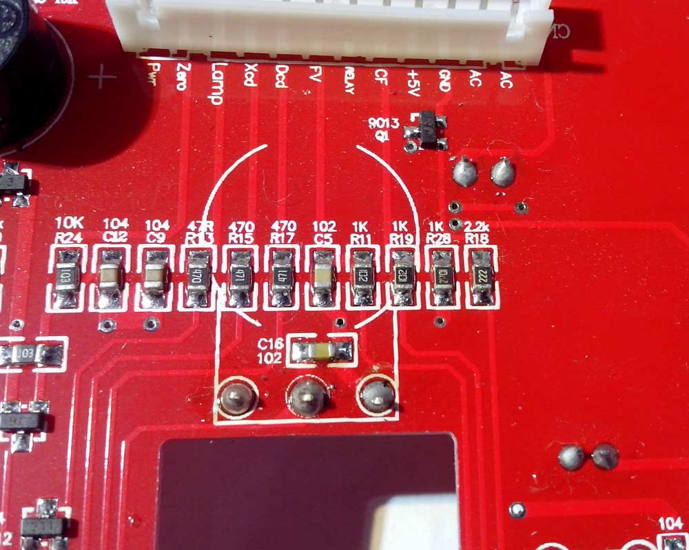

Пришел аппарат с демонтированным конденсатором 4000 uF*360V (один из трех в накопителе COND+). Сказали, после месяца работы пошел дым. Сдавали в сервис, не устроила цена. Она ведь должна работать все равно, только с меньшей энергией разряда.
Подключаю питание через лампочку. Происходит зарядка, загорается индикатор "ready", гаснет при нажатии "test". Мощного разряда нет, но происходит примерно раз в секунду неяркая вспышка. Вспышки прекращаются, если подключить вольтметр к электродам лампы, напряжение нестабильное, около 300В. При внимательном осмотре оказывается, что плата ламп подключена некорректно - черный провод подцеплен на CF, ставлю все на свои места - вспышки прекращаются, напряжение на электродах 400В, на накопителе 150-320В в зависимости от выбранной мощности. Разряда нет.
Снимаю плату управления (KM_A_V2 W20140829). По линии CF сгоревшие резисторы.
По схеме 300-й модели
R19-3 4k7
R3-3 1k
По надписям на плате
R19 1k
R28 1K
Но на самом R28 маркировка явно не 1k, там что-то другое - 4 символа, 2x01 (2k2 или 2k7 прецизионный?). Вопрос - что ставить-то? Я понимаю, что допуск достаточно широкий в данном случае, но несоответствие уже в исходном варианте немного смущает.
схема чуток отличается от DE-300 (полагаю, прежде всего из-за мощности конденсаторов в ней побольше в накопителе и удвоителе).
R19-3 4k7
R3-3 1k
R19 1k
R28 1K

По резистору: "4 символа" - это "2201", может быть и ошибка монтажника. Точнее номинал можно назвать, если отрисовать участок схемы в котором завязан это резистор.
На схеме https://impulsite.ru/ctlg/falcon/debw/4 ... lavjan.png позционные номера для DE-300BW указаны "как бог на душу положит", т.е. не соответствуют обозначениям на платах. Поэтому прошу нанести позиционные номера вашего варианта DE-900BW.
Ввиду явного отличия DE-900BW от младших моделей, прошу выложить снимки всех плат вспышки, каждую с обеих сторон. И показать соединения между платами.
Из-за разных схем, позиционные номера на плате для DE-300BW (где номиналы соответствуют обозначениям) могут не совпадать с нумерацией на плате DE-900BW.По схеме 300-й модели
R19-3 4k7
R3-3 1k
R19 1k
R28 1K

Там справа от "D5" стоит R22 10к, поэтому разница R19 между 2,2к и 1к не велика, - лишь бы тока хватило открыть тиристор поджига. А у MCR100-8 (BT169D) ток УЭ по спецификации меньше 200 мкА.

Ну в итоге-то сопротивление в нижнем плече делителя было увеличено - думаю, неспроста ))
Поставил 2,2к как было. Работает.

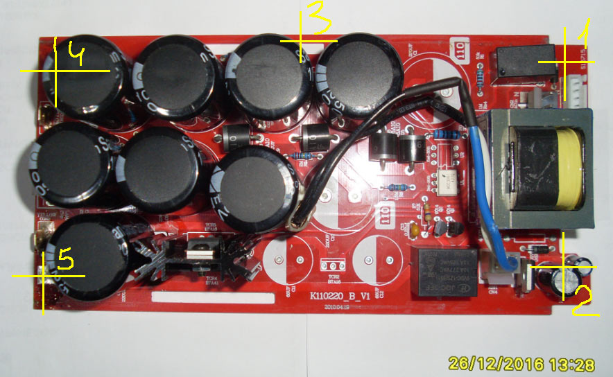

Falcon Eyes DE-900BW фото плат с компонентами:
https://yadi.sk/d/YwjVHu-x353bfh zip
Некоторое количество "косяков". Частично неаккуратная сборка, частично - результаты эксплуатации/вскрытий, вероятно, связанные, опять же, с "особенностями" сборки:
https://yadi.sk/d/30p0L9f9353vUM папка
Пока аппарат не собрал, могу добавить каких-нибудь ракурсов, макро основной платы.

Очень хорошо! Снимите, пожалуйста, большую плату кусками, примерно 4-5 кадров (я их потом склею в одну фотографию), располагая фотокамеру над точками, показанными на схемеalchemistt писал(а):аппарат не собрал, могу добавить каких-нибудь ракурсов
держа ось камеры перпендикулярно плате. Можно увеличить расстояние между камерой и платой примерно в 2 раза, разрешение снимка позволяет это. При такой манере съёмки завал высоких деталей меньше закрывает дорожки на плате. На этом снимке, например, не видно разъёма и деталей около трансформатора.
И, если есть возможность, фотайте без вспышки, но с двумя лампами по разные стороны от объекта съёмки.

alchemistt, ещё вопросы:
1) батарея основных конденсаторов - это 3 по 4000 мкФ 360 В, верно?
2) зарядные конденсаторы какой имеют номинал? Всё, что удалось прочитать - что они на 105°С. Вероятно 220 мкФ 400 В, как на плате обозначено.

2 набора - со вспышкой и без. Приличного света нет у меня...
https://yadi.sk/d/V6q2za7X356YAz zip
между накопителем и лампой эти же диоды 3 шт. параллельно.
220uF 450V в параллель 2 цепочки по 4 конденсатора, далее через цепочку трех диодов 6A10 на накопительimpulsite писал(а): 2) зарядные конденсаторы какой имеют номинал?
Про провода это само собой. Аппарат в эксплуатации был месяц. Конечно, неизвестна история до продажи, но покупали как новый. Вскрывали специалисты в Москве. Что-то видно, что паяно уже (скорее всего) у них, после поломки. Скорее всего, на CN2 (разъем силового провода на основной плате) треснула пайка - видны следы разрядов и грязная пайка с бОльшим, чем в остальных местах, количеством припоя. Треснула пайка вокруг одного из контактов трансформатора - типичная ситуация для неплотно прижатых к плате тяжелых (и не очень) элементов. Но вот у криво стоящего реле пайка чистенькая и сухая. Там выводы у реле деформированы - из-за этого, похоже, оно и не село до конца.falcon eyes писал(а): Скорее всего второе, результаты вскрытий. Т.к. пластиковая панель сломана из-за перетяжки винтов, реле установлена человеком не умеющим паять ( при сборке исключено). Оголенные провода обязательно заизолируйте, возможно при повторном открывании - закрывании панели управления не поправили провода ( не при сборке).

falcon eyes, спасибо. Как я понял, силовые платы DE-300BW, DE-600BW одинаковы, несут по 6 зарядных конденсаторов 220 мкФ 450 В? Отличаются только объемом накопительных ёмкостей?
- Сообщения: 67
- Стаж 11 лет 5 месяцев
- Откуда: Санкт-Петербург
Re: Falcon Eyes DE-300BW, DE-600BW, DE-900BW, DE-1200BW
Это плата старого образца, сейчас идут новые, по возможности выложу фото.

Добрый день!
Снова проблема с DE-600BW. Во время съемки перестала срабатывать, сигнал READY загорался и гас и так пару раз, потом пошел дым. Съемка велась небольшими сериями с перерывами на 1/16 мощности, без пилота, без софта, с кастрюлей, так что перегрев исключен.
По результатам разборки имеем: C7, C8, C9 (220мкф 400В) вздулись. Силовые диоды D6, D7, D8 (6А10) не пробиты.
Большие конденсаторы 3х*2500мкф*360В впорядке, в связке диодов при них D1-D2-D3 кз тоже нет. Мультиметр в режиме прозвонки диодов (выпаял каждый) показывает обратное напряжение в диапазоне 470мВ.
Куда смотреть? И где взять 220мкф 400В размером 25мм*35мм? Есть у кого ссылка на али? А то везде высотой 40мм, а они вплотную к большим конденсаторам.
