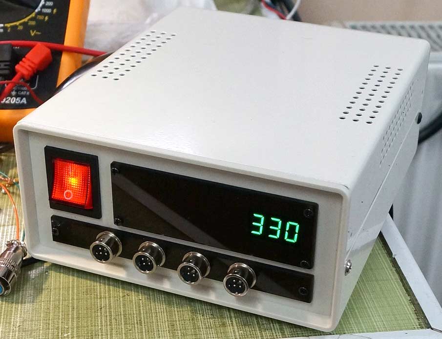

Непрочитанное сообщение A-Gugu » 15 авг 2017, 17:38
Вот, почти докончил, остались внешние штрихи, цвет винтиков подобрать, шильдик сзади сделать и так далее :)
