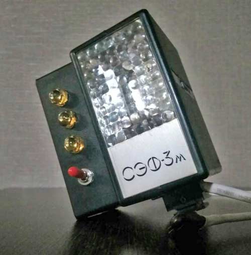

Как и чем синхронизировать старую СЭФ-3М?
- Сообщения: 15
- Стаж 7 лет 10 месяцев
Всем привет ) .
Подскажите пожалуйста по покупке. Нашел старую СЭФ-3М (лет 20 лежала...), но на удивление рабочая. вспыхивает и заряжается и даже заряд держит на 1 пых(минут 5 лежала для проверки, больше не ждал).
так вот поздно наткнулся на форум, увы. синхронизаторы YN-622C поэтому ушли в ремонт (не знал про высокое напряжение на синхроконтакте и упорно по очереди пожег). И все прочитав тут, понял, что нужно или понижатель напряжения собирать или светоловушку. В виду лености решаю купить у китайцев и тут вопрос: что лучше SYK-4 (или 3) или SYK-5?
использовать буду исключительно для подсвета фона или на зонте дома... и еще синхронизация ТОЛЬКО! по проводку (РС-РС) будет (башмак вообще отпаяю проводки).
Понял, что все равно паять придется, так что нужен совет, что все же лучше 4(3) или 5-й...
SYK-5 вижу по 2-й шторке срабатывание можно настроить, но опять же в камере могу предпых отключать...
или еще вариант: дождаться из ремонта синхронизаторы и просто схему понижения напряжения сделать?
знаю, что у мастеров любой вариант сработает, но я к сожалению не спец по электрике и пайке. ))) Вот и прошу совет, как проще выкрутиться в ситуации,.. т.е. кто уже пробовал и то и это и на чем остановились в итоге интересует.
p.s. кенон 5DM4, еще есть вспышка YN-565Ex2 и синхронизаторы, что выше писал... Смысл как СЭФ-3М к этому комплекту прикрутить, чтоб больше ничего не пожечь. ))) Cпасибо, кто что подскажет.

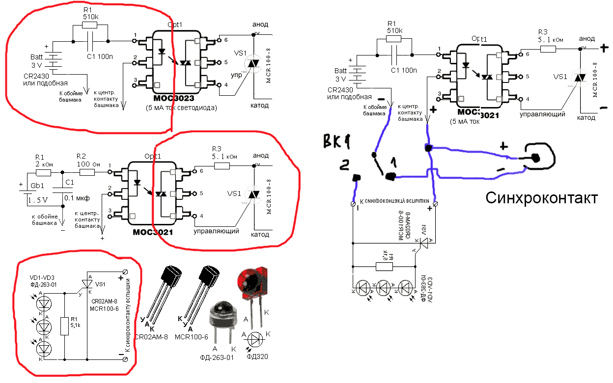

4. пожалуй сначала на понижителе остановлюсь...в сэф3м идет провод синхроконтакта 20см длиной с вилочкой, так вот если его разрежу и в разрыв припаяю схему понижителя - так можно? а сам башмак на вспышке вообще отпаяю(от греха)... и буду только по проводочку(РС) вспышку запускать..от камеры или от синхронизатора какого покупного...или не пойдет так? просто мне проще внутрь не лазить вспышки, а схемку навесным сделать, внешний вид и прочее не волнуют(пусть коробочка какая то будет болтаться )))
Схему вот эту решил https://impulsite.ru/ctlg/synchro/safe/ ... 3e15a6.png и вот в этот разрыв провода
сори ...не художник )))
1. т.е. если понизитель сделать, то можно прямо в камеру ставить в башмак? а точно не замкнет и не сгорит ничего? и РС-кабель тоже нормально будет(по напряжению)? просто камера чуть дороговата ) и жалко если что погорит.... )))логично вспышку СЭФ-3М оснастить понизителем напряжения. Тогда без опаски можно будет подключать свето- или радиосинхронизаторы
2. АТ-2 интересный вариант... но вот что-то сомнения по фирме...купить готовый понизитель АТ-2 от ф. Поиск-Фото: viewtopic.php?p=16210#p16210
3. почитал как вы схему syk-5 "восстанавливали" и усовершенствовали - класс! но мне темный лес...что-то засомневался по своим способностям к пайке )))

еще вот такую схему нашел в интернете:
автор описывает для сэф3м- "Хитроумными японцами был предусмотрен т.н. hot shoe или "башмак" или подставка с синхроконтактом, но в инструкции был предельно конкретно сказано: пользоваться им можно только с нашими же японскими вспышками, иначе возможно все, включая полную дохлость аппарата. Особенно, - добавляли они предупредительно, - не стоит пользоваться высоковольтными вспышками. Разумеется, ни инструкция ни сайт не пояснял, сколько именно вольт будет "высоко...". Кстати, не упоминалась там и токовая нагрузка. Отсюда начинается схема номер 1...
...Согласующее устройство
Логично предположить, что если питание аппарата составляет около пяти вольт, то максимальная допустимая разность потенциалов на синхроконтактах также должна лежать по крайней мере в диапазоне 5-10в. Хотя, возможно, и больше. Ток, даже для весьма маломощных транзисторов, а тем более стоящих в интерфейсных схемах, может достигать, по крайней мере, единиц ма. Тем более при таком низком напряжении.
Сделав это предположение, я его проверил, собрав простейшую схему из источника питания (5v) и резистора 1ком. Осциллографом уверенно показал перепад напряжения при срабатывании затвора, но тут же выяснился первый неожиданный для меня факт: фотоаппарату не все равно, какая используется полярность сигнала. Ему явно импонировал минус на корпусе и плюс на центральном контакте.
Теперь нужно было разобраться, как правильно поджигать вспышку. Во первых, какую она дает нагрузку на контакты, во вторых, как она отнесется к предложенным в качестве управляющих элементов тиристорам. Не вдаваясь в детали и результаты отмечу только: используемая в экспериментах СЭФ-3М (и, вероятно, большинство ей подобных пых) весьма чувствительна к резкости фронта коммутации, что, впрочем, логично следует из ее схемотехники.В итоге родилась следующая схема. Она обеспечивает уверенное срабатывание СЭФ, одновременно ограничивая нагрузку на фотоаппарат разностью потенциалов 1.5 в и током 5 ма. Кстати, похожие схемы предлагались в книжке: [Фотолюбитель-конструктор / Массовая фотографическая библиотека / Сост. В. Анцев, А. Доброславский второе издание, стереотипное. Москва "Искусство" 1991 г.], правда, там речь шла о "размножении" синхроконтактов (использование нескольких вспышек с одним фотоаппаратом... но к этому мы еще вернемся).
Обратите внимание, что батарейка в состоянии ожидания никак не используется, таким образом время ее жизни будет, в основном, определяться саморазрядом. Можно, конечно, заменить ее каким-нибудь трансформаторным решением, но, на мой взгляд, это нецелесообразно."
Re: Как и чем синхронизировать старую СЭФ-3М?
Обратите внимание, что автор пишет в самом начале: "Автор этой страницы гарантирует только то, что он является ее авторомVitalyNe... писал(а):еще вот такую схему нашел в интернете...
Такая схема, конечно, будет работать с СЭФ-3, но в отличие от неё, схема https://impulsite.ru/ctlg/synchro/safe/ ... 3e15a6.png обеспечивает гальваническую развязку и, тем самым, безопасность и фотокамеры и фотографа. И не зависает после однократного срабатывания на некоторых фотоаппаратах, как показанная выше схема "Согласующее устройство".
По моему, это самый оптимальный для вас вариант. Всё уже готовое. Фирма гарантирует, а ваши сомнения беспочвенны.АТ-2 интересный вариант... но вот что-то сомнения по фирме...
Да, можно и так. Главное разместить детали на плате, как показано на макете: https://impulsite.ru/ctlg/synchro/safe/ ... bda6ae.pngсхему вот эту решил https://impulsite.ru/ctlg/synchro/safe/ ... 3e15a6.png
Это будет зависеть от того, насколько точно и аккуратно вы сделаете понизитель напряжения. Когда спаяете, покажите на фото, как сделано, ДО ТОГО как подключите к фотоаппарату.если понизитель сделать, то можно прямо в камеру ставить в башмак? а точно не замкнет и не сгорит ничего?

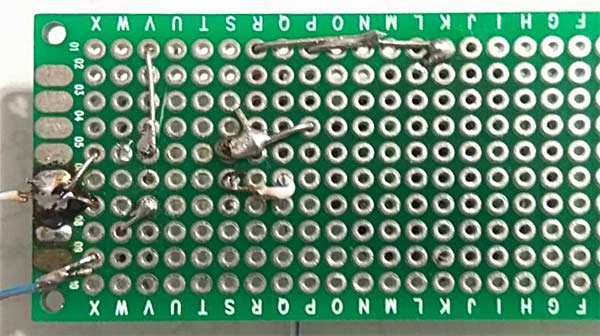

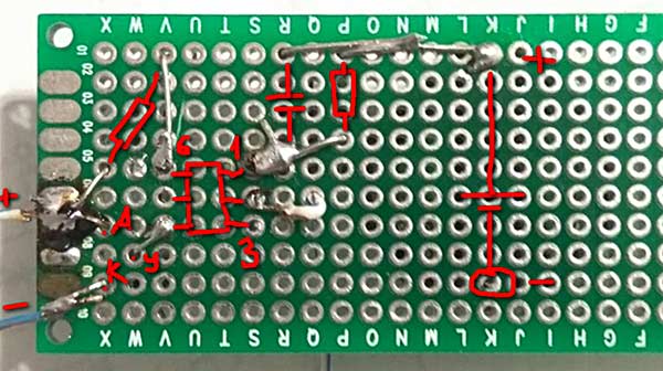

наконец-то выбрал время и прикупил детальки.
также купил макетную плату 3х7 см
предварительно разместил детальки.
и вот опять вопросы...
1. сопротивления замерял по факту (см.фото) , так такое отклонение пойдет?
2. купил держатель для пальчиковой батарейки на 1.5V , но попутно купил еще держатель для таблетки CR2032 т.к. он красивее и компактнее )))
но там 3 вольта, а по схеме нужно 1.5 вольта питание... можно просто так поставить или сгорит оптрон и нужна коррекция сопротивления и конденсатора?
3. почитал темы и там написано, что может оптрон плохо срабатывать и т.п. и нужно увеличить ёмкость конденсатора до 0.47 -1 мкф... так вот можно сразу поставить например 0.47мкф и не мучаться? или нужно тоже коррекцию сопротивлений кукую?
просто беспокоюсь,чтоб оптрон не сгорел...
коробочку позже найду под это дело ))) , во вспышку пихать не планирую...

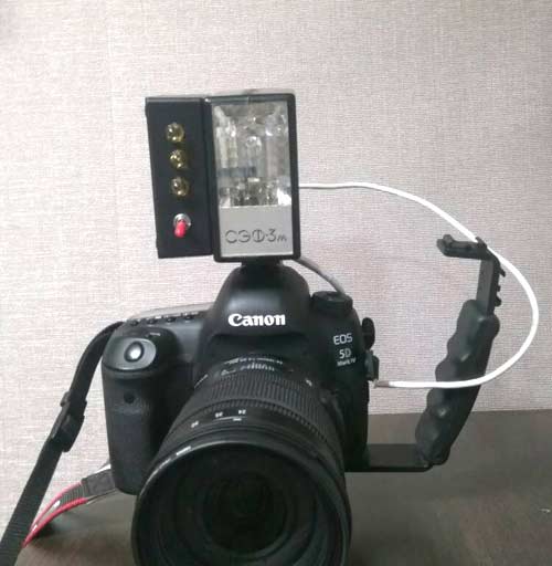

4. еще вопросик: коробочку потом приклею сбоку к вспышке, а вот провод с синхроконтактом-вилочкой можно до 7-10 метров удлинить?
т.е. схему нарисовал как-то чтоб понятно было...
просто позже докуплю синхронизатор , а пока временно на проводке длинном попробую... или такой длины нельзя, т.к. будут какие-то потери? (напряжения,тока или еще чего....)
извиняюсь,если глупые вопросы задаю,просто далек от радиотехники...
P.s. можно после 3V батарейки например светодиод воткнуть? он же наверное снизит напряжение до 1.5V или так не прокатит?
1. Да, вполне. И даже 10-20% отклонение часто допустимо.
2. 3-вольтовая батарейка лучше, чем 1,5 В. При тех же параметрах схемы оптрон не сгорит, R2 ограничивает ток до безопасного уровня.
3. Из опыта обычно 0,1 мкФ достаточно.
4. Длинные провода, да под ногами... это "путь к измене". Провода часто становятся причиной падений или вспышки или фотоаппарата.
Не могу уверенно сказать, как повлияет длина проводов. В этом случае может мешать ёмкость, образованная двумя параллельными проводниками. И предпочтительнее коробочку понизителя подключать к приёмнику радиосинхронизатора. Провод не будет сковывать ваши перемещения по площадке и его длина меньше.
При вашей расстановке оборудования, лучше было бы к вспышке СЭФ сразу подключить светосинхронизатор. Тогда основная вспышка с зонтом поджигается через радиосинхронизатор, а фоновая СЭФ зажигается по свету от основной вспышки. И схемы синхронизаторов проще, чем понизитель напряжения: viewtopic.php?p=3424#p3424
Светосинхронизатор из двух-трёх деталей: viewtopic.php?p=8678#p8678 Вместо КУ201 Waldemar Szymanski предложил использовать целый список тиристоров, среди которых также уже известный MCR100-6.
5. Срочно найдите на вашей клавиатуре кнопку Shift, чтобы уважить русский язык и обозначать начало предложений заглавной буквой.

- Сообщения: 15
Еще раз спасибо за ответы.
Вот такую окончательную схему соорудил (все взято из этого форума). Из 3-схем можно так собрать в одну?
Из 1-й схемы взял часть, где на 3V батарейка.
Из 2-й схемы взял часть, где сопротивление на тиристоре есть (5.1к), все же лучше думаю она, да?
И потом на выход припаяю светосинхронизатор по 3-й схеме, но еще поставлю выключатель Вк1. Он будет в положении 1 работать стандартно на синхроконтакт, а в положении 2 будет отключать проводок с вилочкой и цеплять светоловушку, т.е. вспышка будет без проводов по ведущей вспыхивать )
Так вообще можно собрать именно с этими номиналами как на оригиналах? Если да, то поеду докуплю детальки и начну пайку. )))
Если нет, то подскажите ошибку...
Просто в магазине видел корпус для поделок (размер как пачка сигарет примерно), как раз все можно впихнуть туда и вывести выключатель, синхро-вилочку и фотодиоды...
Тогда СЭФ-3М станет "нормальной", т.е. можно будет не бояться за высокое напряжение и светоловушка появится. )))
Ваша "композиция" работоспособна. Только, предполагаю, что чувствительность светосинхронизатора будет маловата. Во всяком случае, вы можете поэкспериментировать. Я бы предложил чуть иначе:
Правда, у этой схемы есть небольшой недостаток - при переключениях вспышка будет срабатывать.

В выбранной схеме ( https://impulsite.ru/ctlg/synchro/fotosynchro.png ) фотодиоды работают в режиме генерации фототока при освещении чувствительного элемента, - в точности как солнечные батареи, которые состоят из подобных "фотоэлементов". Фототок нескольких последовательно соединённых фотодиодов суммируется и, когда величина превышает некоторый порог чувствительности, для MCR100-8 это около 40...200 мкА, тиристор открывается. Чем больше фотодиодов, тем чувствительнее будет ловушка. Включите накамерную вспышку на минимум и поэкспериментируйте, с какого расстояния зажигается СЭФ-3 с одним, с двумя, с тремя фотодиодами в указанной выше схеме. Но, полагаю, даже двух ФД-263 будет достаточно в ваших домашних условиях. Оставшиеся фотодиоды пригодятся для других устройств.
Величиной резистора R1 в пределах 5...30 килоом можно регулировать компромисс между чувствительностью к импульсному свету и нечувствительностью к засветке общим освещением студии. Иногда такой светосинхронизатор требуется чем-либо затенять от окна или яркого источника света, особенно от ламп накаливания, оставляя доступность импульсному свету. В схеме https://impulsite.ru/ctlg/synchro/szyma ... b87f41.png влияние засветки постоянным освещением отсекается разделительным конденсатором C1. Т.е. только резкий скачок фототока при освещении солнечной батареи (или нескольких фотодиодов последовательно) импульсом ведущей вспышки проходит через C1 и вызывает открытие тиристора и поджиг ведомой вспышки.

Ну почему нельзя? Вы же, наверное, видите, что схемы
очень похожи. В первой стоит один фотоэлемент солнечной батареи, генерирующий фототок при освещении, а во второй и третьей - несколько фотодиодов, которые выполняют такую же роль. Так что вполне можно. Только увеличить C1 до, примерно, 1 мкФ и убрать резистор R1, который становится лишним вместе с разделительным конденсатором. Не бойтесь опробовать разные варианты схемы. Приобретенное знание стоит много больше, чем цена деталей, потерянных при неудачных попытках.
А для работы на выезде, вы будете использовать другие, более совершенные свето- или радиосинхрнизаторы.
Да, вполне. Но это ни к чему. Как правило, условия в студии почти постоянные и достаточно один раз настроить. Находите оптимальное положение ручки переменного резистора, выпаиваете резистор из схемы, измеряете его величину и замещаете постоянным резистор ближайшего номинала.вместо постоянного R1=5.1k можно поставить резистор с ручкой например на 50к и тогда можно будет в каждом случае регулировать чувствительность?

Собрал первую часть схемы вот эту:
и не работает... т.е. замыкаю пинцетиком 2-й вывод оптопары(длиннвй проводок) и "-" батарейки и ничего...вспышка не вспыхивает... хотя если пинцетом тиристор замкну - вспыхивает...
Как всегда может что спалил когда паял...(тиристор может? он что то совсем горячий был...) больше то нечему гореть...
напряжение на 1 выводе(относит. "-" - 2.6В , на 2 выводе - 0.8В постоянно...просто так проверил при замыкании...
p.s. где точка вдавленная это же первый вывод на оптроне! вроде не ошибся тогда...в смысле местами правильно спаял все вроде?...

Маленькая радость. ) Светосинхронизатор (по 2-й) части схемы работает идеально (почти).
Только вот с тиристором CR02AM и 5.1к + 3 ФД263... И, главное, в моей вспышке +/- были "перепутаны" почему-то... тот контакт, который прозванивал на центральное гнездо в вилочке и уверен был что это "+", оказался минусом... Когда просто для интереса наугад поменял - все заработало...
Думаю, что и в первой части из-за этого не работало... Завтра постараюсь заново спаять (а то психанул и забросил понижитель. )
По светосинхронизатору:
- В пределах комнаты (4-5м) когда ведущая вспышка направлена (под углом в пол, прямо, вверх) в сторону диодов - Отлично. Мощность 1/128 - 1/64
- Если ведущую направлять под углом 45-90 градусов в синхронизатору, то есть пропуски... но при мощности с 1/4 все вспыхивает под любым углом.
- На люстры (1-я 5 светодиодных ламп, 2-я 3 светодиодных лампы) не реагирует (хотя они светят ярко, что вечером без вспышки фоткаю без проблем на ISO100, F4, 1/160). Специально вкл/выкл их неоднократно, что радует. Как реагирует на обычные лампы не проверял еще (в доме все светодиодки), может позже когда (в смысле на помехи)...
Жаль нет резистора переменого пока, может так подскажите: чтоб чуток чувствительность повысить сопротивление нужно увеличить же? Или как?
Вот тут https://impulsite.ru/ctlg/synchro/fotosynchro.png
В идеале бы конечно типа мостика диодного на вход поставить ) , чтоб уж точно от +/- на синхроконтакте не зависеть.
Фоток пока не выкладываю, т.к. делал "на соплях" не веря в успех ) , но когда "облагорожу" выложу.
p.s. Жаль вчера не додумался местами синий и белый проводки от вспышки поменять... может и понижитель бы сработал )))

Давайте начнем вот так:
- Сначала припаяйте новый тиристор к проводам, которые идут к синхроконтакту вспышки. И проверьте работоспособность поджига. Обычно чувствительности тиристора MCR-100-8 или MCR-100-6 достаточно, чтобы срабатывать от касания пальцем или пинцетом управляющего электрода (УЭ) тиристора.
- Если в таком виде поджиг есть, то можно между анодом и УЭ тиристора присоединить R3, 5,1 кОм и выход оптрона. И далее проверить работу от оптрона, замыкая 2 его вывод с минусом батареи.
Да, в те времена, когда не было электронных камер, полярность синхроконтактов значения не имела. И замыкатели в камерах были простые, механические, к отличие от нынешних, где используются высоковольтные транзисторы или тиристоры.и главное в моей вспышке +/- были "перепутаны" почему-то...
Да, и я тоже забыл предупредить о возможной переполюсовке синхконтактов старой вспышки.Жаль вчера не додумался местами синий и белый проводки от вспышки поменять...
Значит, от вспышки, которая с зонтом, будет работать стабильно. Сколько фотодиодов вы ставили в светосинхронизатор: 1, 2 или 3?Если ведущую направлять под углом 45-90 градусов в синхронизатору, то есть пропуски... но при мощности с 1/4 все вспыхивает под любым углом.
Попробуйте вообще без резистора. Или проверьте, как меняется чувствительность с резистором 10 кОм, спаяв два по 5,1 k последовательно; с резистором 15 кОм из трёх по 5,1 кОм.чтоб чуток чувствительность повысить сопротивление нужно увеличить же? Или как?

Ну, что... Вот и закончил сборку. ))) Всю схему разместил на той же макетной плате (см. выше, + добавилось пара деталек от светосинхронизатора).
Итак:
- заменен сетевой провод на новый 5м (старый 3,5м),
- новый кабелек синхронизации (в термотрубке),
- приклеена коробочка в которой находится схема "по моему варианту" (Почему? Просто решил светосинхронизатор ПОСЛЕ понижителя поставить, чтоб было универсальнее. Теперь вспышка может работать в 3-х режимах: от светоловушки, от РС-кабелька и от башмака,если кабелек воткнуть в гнездо на вспышке. Причем напряжение уже не "страшное" для современных камер. )
- фотодиоды 3 шт., выключатель на 3 положения (вверх -светоловушка, нейтраль - все отключено, кроме кнопки теста ручной, вниз - режим обычной вспышки по РС-кабелю или башмаку), РС-кабель выведен из коробки...
Как в итоге это все смотрится на фотках ниже.
Тесты предварительные на отлично. )))
Спасибо за помощь Impulsite, что, как говорится, до победного конца курировал и помогал советами.
Всем успехов в радиотворчестве. )
Внутри "страшновато" ))).
Извиняюсь за непрофессиональный монтаж (ну, как смог)
В конце все это дело просто засунул в пакетик для изоляции, так сказать ))) .
Позже синхро-проводок старый заменю на современный (заказал на Алиэкспрессе... к марту поди приедет
p.s. Небольшой минус - башмак вспышки немного хлябает в камере и нужно аккуратнее. Думаю у китайцев заказать гнездо под вспышку и "навсегда" закрепить или еще как, но это мелочи и второстепенно. )))
