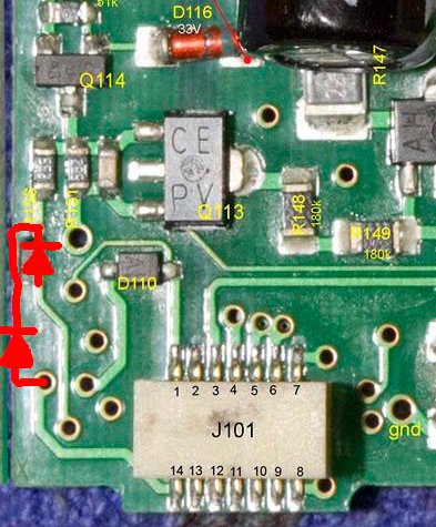

Предлагаю добавить два диода и на этом остановиться. Один - между J101:8 и левой (по схеме) стороной R156. Можно разрезать дорожку и напаять диод поверх разреза. Второй - между точкой TP127 и левой (по схеме) стороной R156. Направление диодов - в сторону R156. Понятно ли на словах? Рисунок нужен?andrej942011 писал(а):проблема осталась прежней.
Это будет включать стабилизатор "30 вольт" при включении вспышки и выключать, когда вспышка засыпает. Т.е. стабилизатор будет получать сигнал на включение из двух разных мест.
Диод можно взять малогабаритный, лучше - диод Шоттки, любой.
andrej942011, нужно уточнить "обвязку" вывода №2 микросхемы U102. На схеме этот вывод "повис в воздухе". Но так не бывает. Помогите прозвонкой узнать с какими деталями или другими выводами U102 соединяется эта вторая ножка, которая "IN1-" (https://impulsite.ru/ctlg/yongnuo/yn560 ... -sideb.jpg).

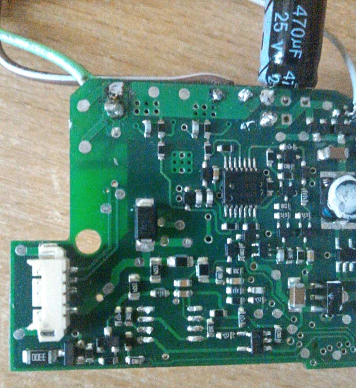

Высылаю со снятой микросхемой U102
Сегодня заметил дыру на U202, чем можно заменить? Вспышка поработала некоторое время и перестала включаться, сопротивление на микросхеме 32 Ом. После удаления вспышка завелась, работает так же после спящего режима, горячий башмак не проверял и синхро интерфейс тоже,я понимаю он за них отвечает?
Микросхема U202 удалена:
- Стаж 13 лет 10 месяцев
Re: Yongnuo YN560-II (вторая)
После удаления
Спасибо за фото дорожек под микросхемами. Это помогает нарисовать схему обвязки МС и уточнить их роль.
Скорее всего это сдвоенный компаратор LMV393IDGKR или LMV393IDGKRG4. Открытые коллекторы транзисторов на выходах 1 и 7 подтянуты к плюсу питания. Заменить можно подобными компараторами, работающими на низких напряжениях, от 2,5 вольт.

Да, верно. Только дорожку между J201:8 и R156 перерезать аккурат под правым диодом.
