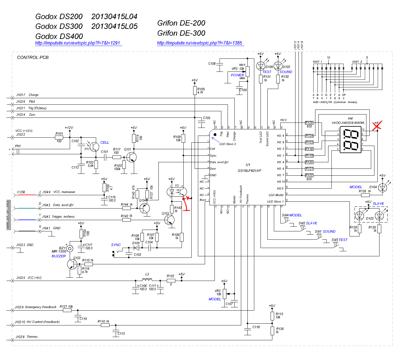

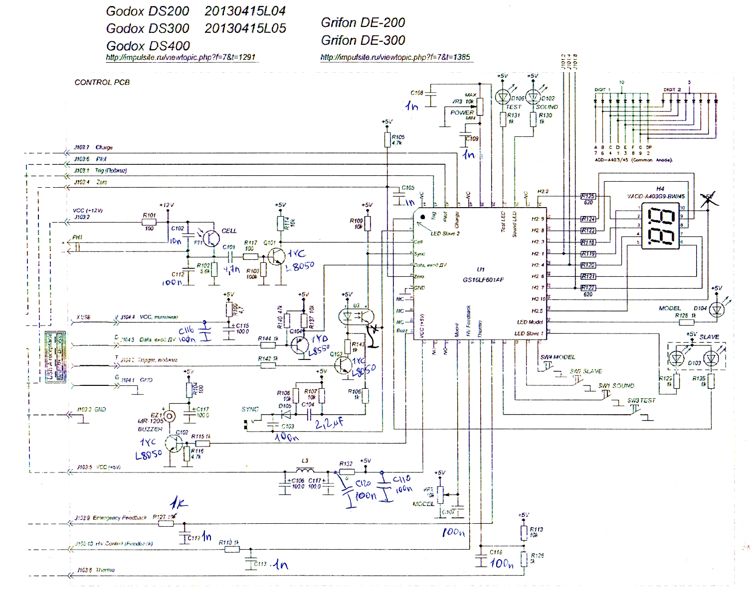

Я для страховки потом и сделаю, когда печатную плату сделаю, а то в DIP версии контроллера аналоговых входов больше нет.slavjan писал(а):Emergency Feedback дополнительно отлеживает напряжение на конденсаторах, настроен на срабатывание при более высоком напряжении, типа аварийного отключения при перезаряде, в родном контроллере возможно работает по прерыванию, короче для страховки скорее всего)).
А чем не устраивает родной сигнал Синхро?
Родной синхро не устраивает отсутствием развязки и "мутной" схемой его включения. На схеме есть ошибка, вот правки (полностью не проверял пока что):
Поручается, что синхро включен между двумя выводами контроллера.
По прошивке. Удалось сделать программно регулировку мощности от 1/1 до 1/32 (индицируется 1.0 - 6.0). Проверял флэшмером, попадает четко. Любопытно, что для уменьшения импульса в два раза энергию на конденсаторе нужно изменить не в 0,5, а в 0,6 раза. Видимо, часть энергии теряется на тепло.
Сделал контроль по превышению допустимого напряжения на конденсаторе, длительности заряда, температуре.
Настройки сохраняются в памяти. Не знаю, было ли в оригинальной версии, но в своей прошивке сделал два режима пилотного света - пропорционально мощности вспышки и независимый. Пока что осталось разобраться с фотоловушкой по второму импульсу и будет вполне рабочая прошивка.

Re: Godox DE300, DE400 и его клон Grifon DE-200, DE-300
Правка похоже верна, но проверить нет возможности)
По развязке вроде порядок, стоит оптрон, а контроллер срабатывает
по прерыванию по спаду фронта. В чём "мутность"?)

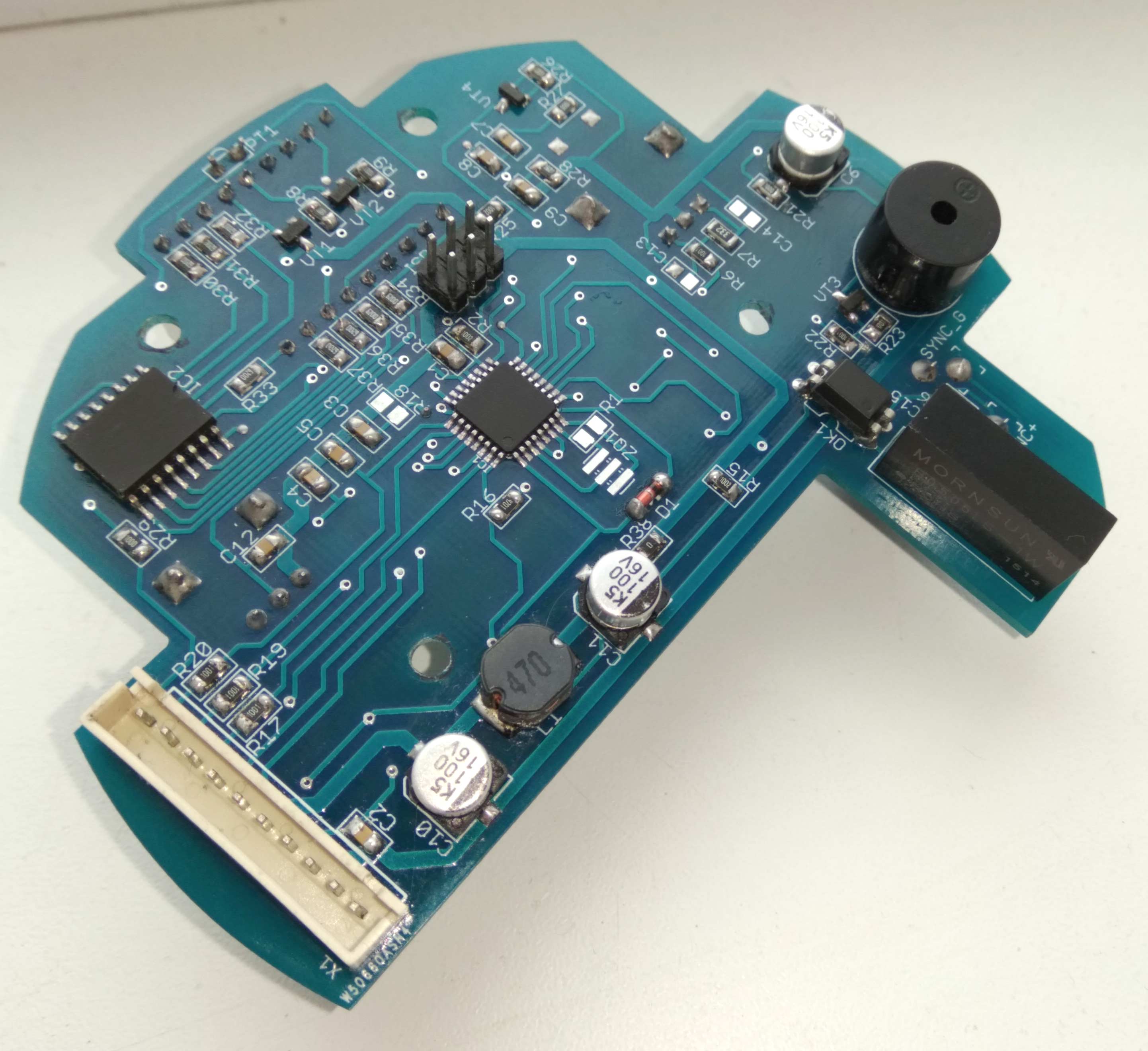

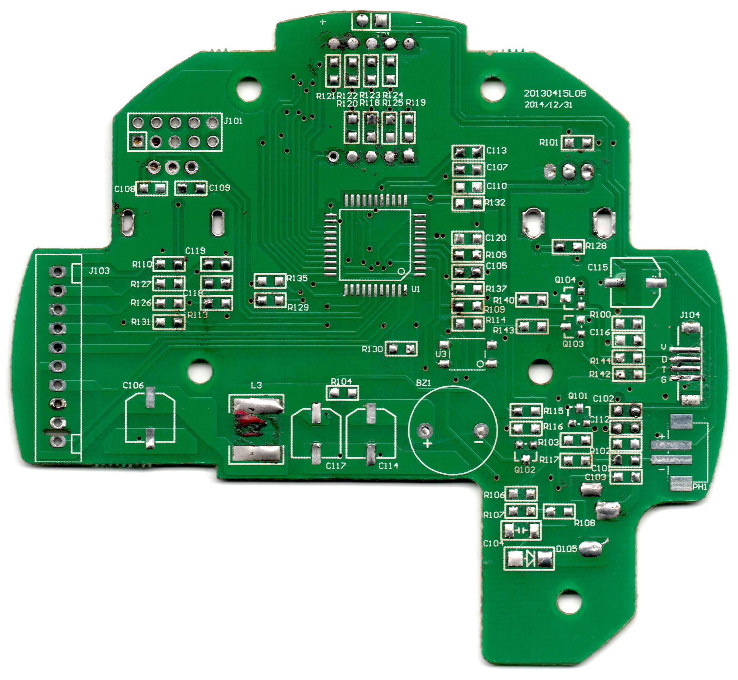

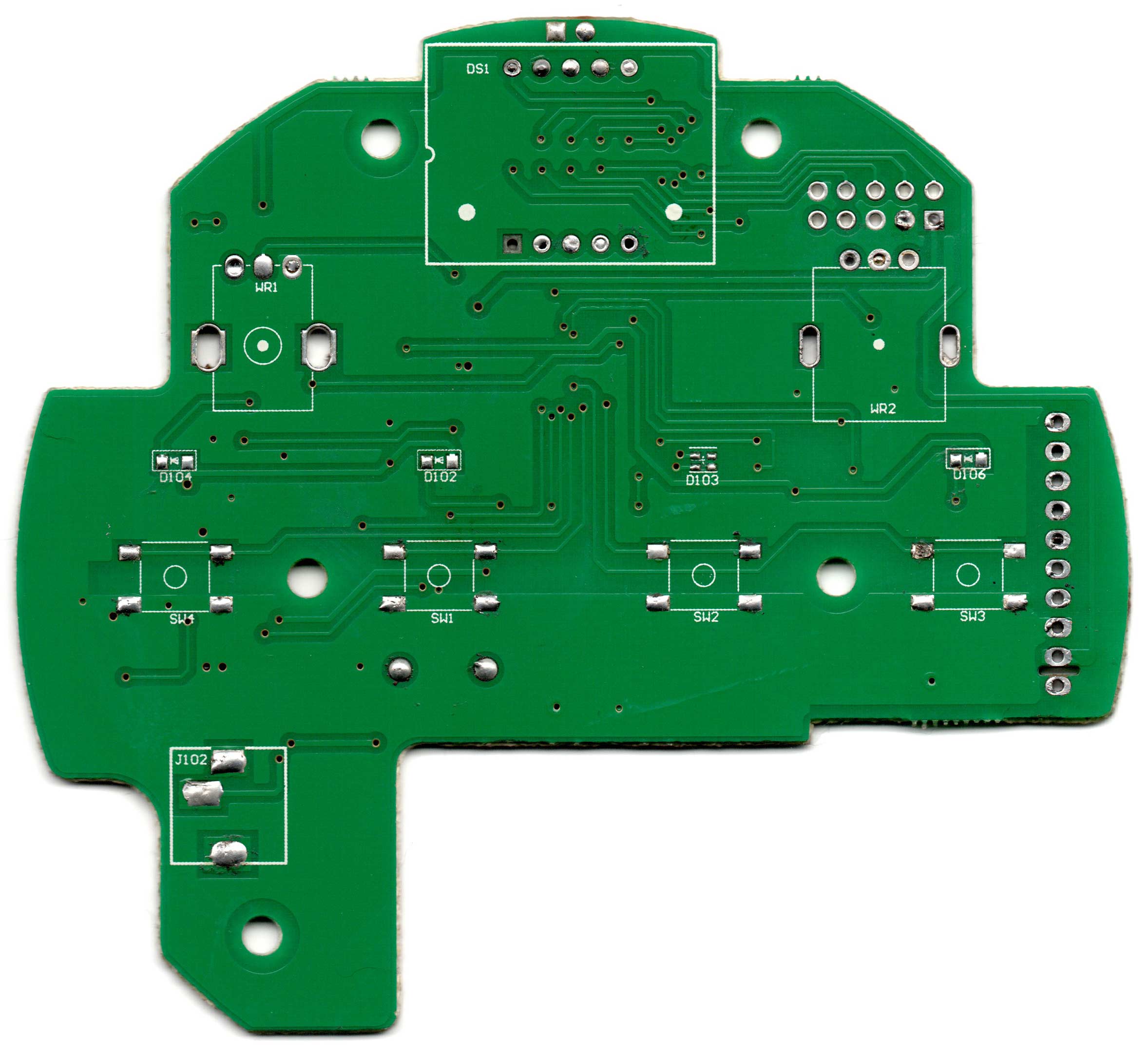

Файла проекта схемы вспышки у меня нет, поэтому высылаю скан черновика, где я делал правки. Также есть скан печатной платы без деталей:

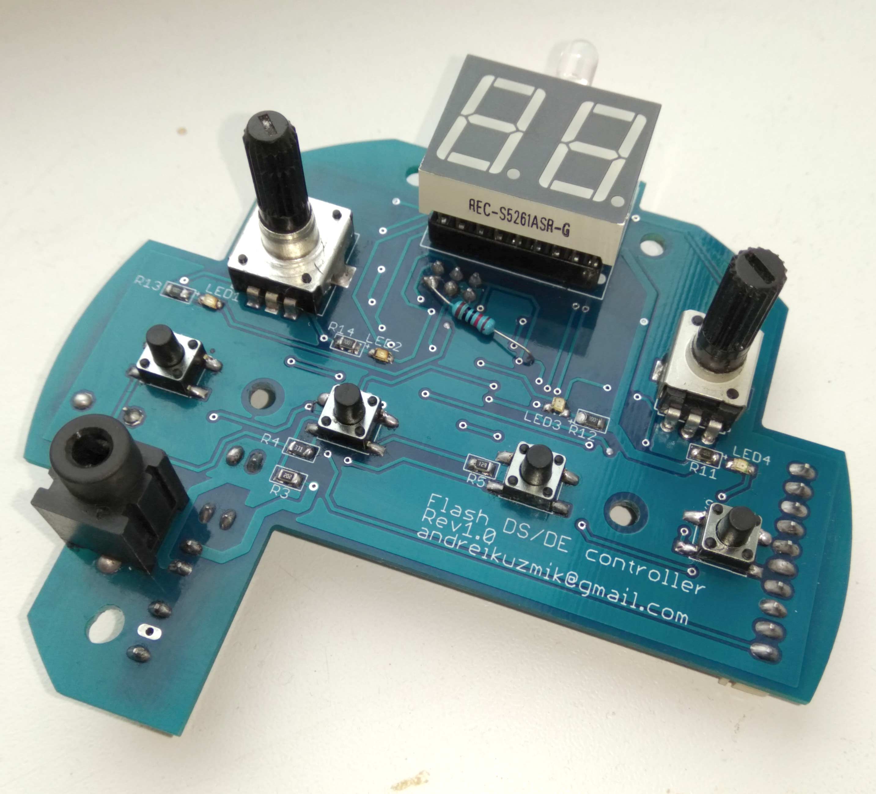

Наконец-то спаял свой самодельный контроллер. Плата оказалась не без ошибок: перепутал местами ручки регулировки мощности и пилотного света (но на корпусе вспышки нет надписей, так что какой ручкой регулировать - дело привычки), резистор R18 по ошибке подключил к земле, а надо к +5В (напаял в навес), некоторые крепежные отверстия нужно рассверлить. Контроллер на данный момент обеспечивает: регулировку мощности вспышки от 1/32 до 1/1; регулировку мощности пилотного света (режимы: пропорционально, свободно, выключено); звуковая/световая индикация заряда, работа с фотоловушкой (режимы: 1 импульс, 2 импульса, выключено); сброс мощности вспышки при уменьшении мощности; запоминание настроек при выключении питания; контроль перезаряда и отсутствие заряда конденсатора и индикацией ошибок звуком и на дисплее.
Схема моего контроллера и вид печатной платы:
В схеме не исправлено подключение резистора R18. Также отказался от кварцевого резонатора и его обвязки, не устанавливал конденсаторы C13, C14.
Выглядит так:
Показать Кому интересно повторить - обращайтесь.
Позже сделаю видео, как работает.

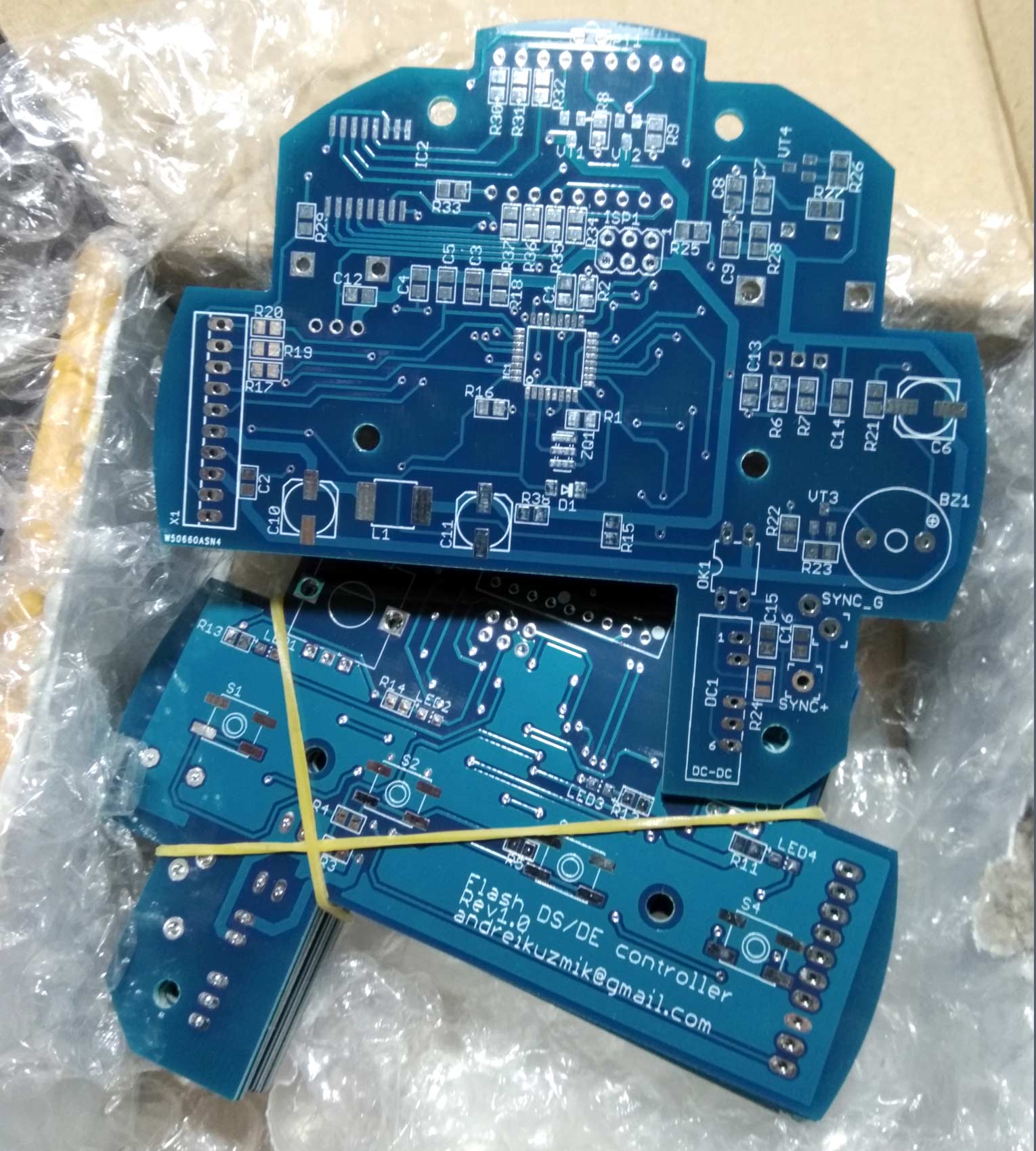

Повторять, наверное, не всякий решится. Так много здесь работы. Но купить от вас готовую плату было бы для многих самым простым решением.Kuzmick писал(а):Кому интересно повторить - обращайтесьПозже сделаю видео как работает
Kuzmick, мне кажется, было бы полезно перечислить названия конструктивно близких моноблоков, владельцы которых могут получить вашу помощь, а вы заслуженный гонорар. Список подобных моноблоков, перегорающих из-за недостатков изначальной схемы, не ограничивается парой Грифонов и парой Годоксов. При наличии списка аналогов больше вероятности, что владелец горелой вспышки найдет через поиск ваше объявление.
Ваши клиенты также те, кто столкнулся с узким диапазоном регулирования мощности подобных вспышек.
И шире рекламируйте по форумам свой труд.

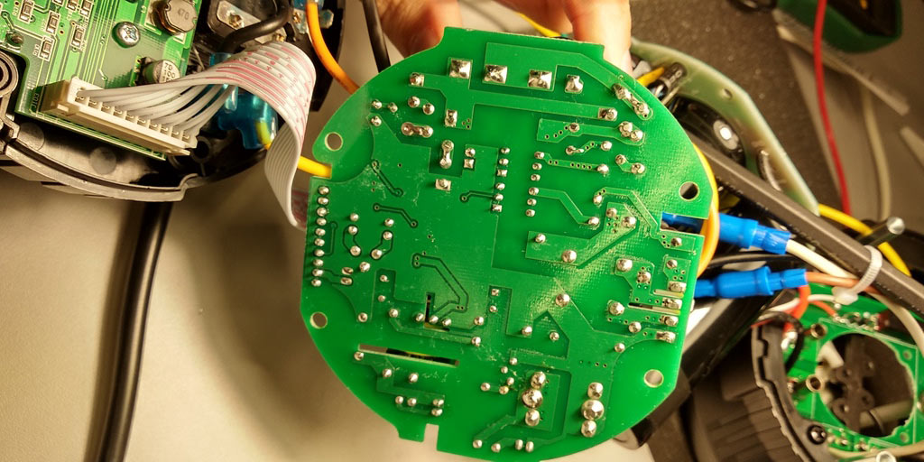

У меня Godox DE300. Сегодня вспышка при включении не подала признаков жизни. Разобрал, отцепил разъемы, попробовал подать питание от трех аккумуляторов на плату с контроллером - загорелись светодиоды, цифровая индикация не горит, контроллер сразу же греется так, что палец не терпит. Померил - 1.1А. В поисках набрел на этот форум - создается ощущение что Ваша плата это то что мне нужно
! Т.к. я с паяльником не очень дружу у меня вопрос - как я могу приобрести у вас плату в сборе?

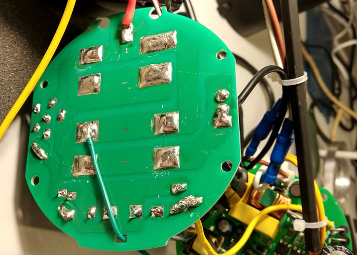

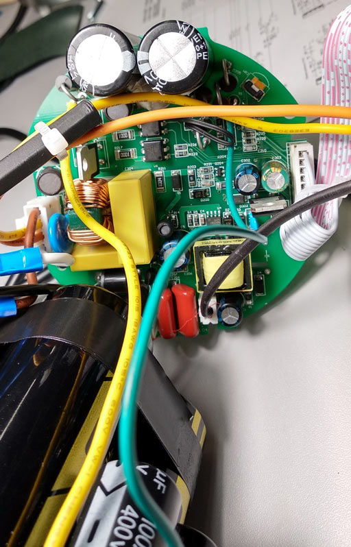

Здравствуйте, zloukloyn!
Спасибо за фото и описание неисправности. Прошу прислать неурезанные исходники снимков на почту
по возможности все, какие есть. Уже по первым фото видно, что печатные платы отличаются от прежних. Поэтому подробнее сфотографируйте печатную плату управления и силовую плату.
И пара вопросов. Сообщите, какое напряжение наблюдается на конденсаторах C205 и C204?
А также происходит ли поджиг лампы, если:
по возможности все, какие есть. Уже по первым фото видно, что печатные платы отличаются от прежних. Поэтому подробнее сфотографируйте печатную плату управления и силовую плату.И пара вопросов. Сообщите, какое напряжение наблюдается на конденсаторах C205 и C204?
- подавать +2...3 вольта относительно катода на УЭ (G) тиристора Q203,
- замыкать кратковременно катод (K) и анод (A) тиристора Q203,
- заменить кольцевую лампу заведомо исправной с рабочей вспышки.

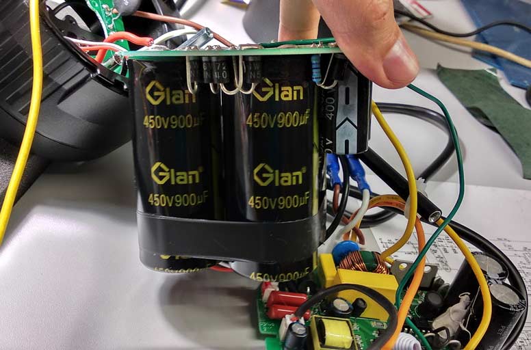

В реале там под 300...310 вольт относительно GND. Но бытовые мультиметры с входным сопротивлением около 1 МОм занижают показания.Kuzmick писал(а):судя по схеме должно быть около 280В.
И когда закончите ремонт, то покажите какие напряжения на основных конденсаторах при установках мощности от минимума и до максимума:
дисплей напряжение 2.0 ? В 3.0 ? В 4.0 ? В 5.0 ? В 6.0 ? В 7.0 ? В

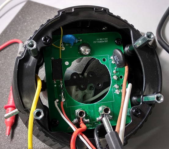

Фото отправил, на конденсаторах C205 и C204 по 68В. Замыкание тиристора Q203 ничего не дало. Лампу к сожалению заменить нечем

Получил фото, но, кроме одного снимка, все остальные мелкие, 1024 px по длинной стороне.
Работоспособность лампы желательно проверить на стенде типа такого viewtopic.php?p=4408#p4408.
И не даст, потому что напряжение на C205 слишком низкое. Возможно, Q203 повреждён. Удалите этот тиристор и снова измерьте напряжение на C205. Если будет больше 250 В, то проверьте поджиг, замыкая точки пайки катода и анода тиристора Q203.Замыкание тиристора Q203 ничего не дало
