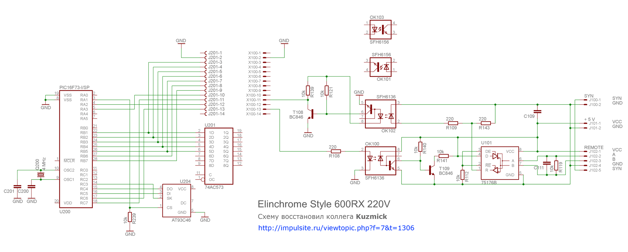

Такая замена показала, что источник проблемы не на плате клавиатуры KEYBOARD. А до неё. Т.е. на плате CONTROL, на которой находится главный микроконтроллер U200 "Style RX".Игорь_Бр писал(а):Поменял платы местами, к сожалению результат отрицательный, проблема осталась на 600-м как и была.
У меня есть предположение, что напряжение, питающее микроконтроллер, проседает во время работы так, что МК U200 реагирует с ошибкой, сбоем. В результате моноблок исчезает из беспроводного управления. Если подмена микроконтроллера U200 даст отрицательный результат, ошибка будет продолжаться, то проблема не в нём, а в питании.
О проблемах с питанием, а именно со стабилизатором TNY и конденсаторами около него писали slavjan и photocanon в темах вспышки Bowens Gemini GM500Pro (BW-3925). В одном случае помогла замена конденсаторов в обвязке TNY, в другом - потребовалась замена самого стабилизатора.
Игорь_Бр, по возможности надо посмотреть осциллографом уровень пульсаций напряжения "+5V" и его стабильность или колебания уровня при попытках поджига на разъёме J204 или на точках пайки "-5V+" (красный и синий провода) платы KEYBOARD.

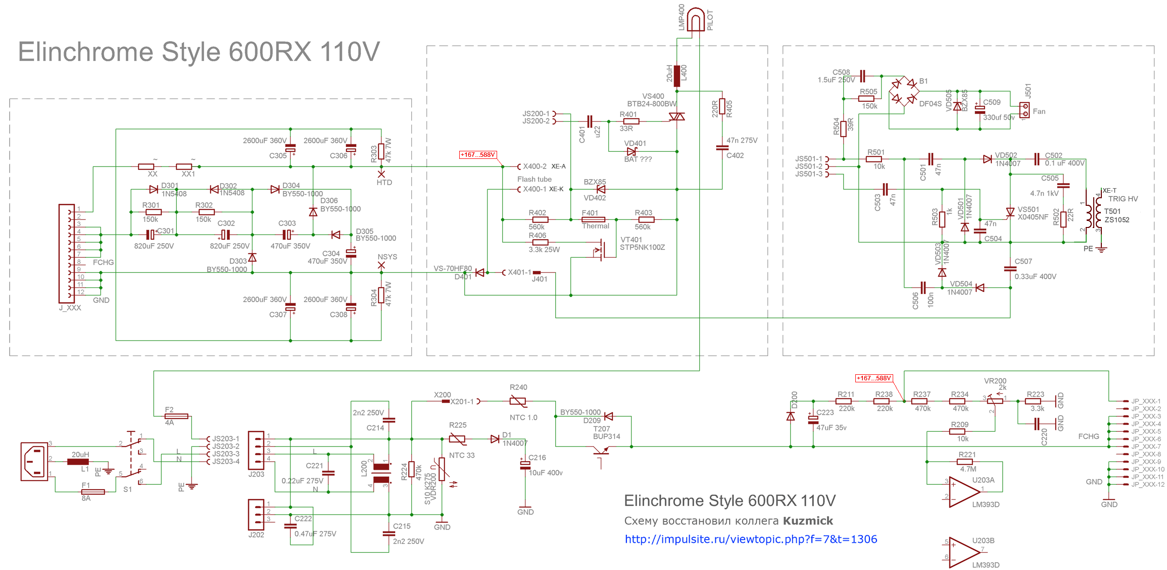

У меня есть подозрение, что диоды отличаются. Два из них скорее всего 1N5408. На моих снимках это не видно, поэтому я прошу посмотреть на реальной вспышке номиналы диодов и резистора.
вот фото контроллера одной из моих вспышек (он из американской версии, 600RX):
Разработчики явно старались все максимально унифицировать. Например, нижняя плата в 110В (американская) и 220В (европейская) одинаковые, но различные расположения элементов и номиналы. Код на платах одинаковый. Платы CONTROL и кнопок одинаковые, коды на них одинаковые. А вот платы с конденсаторами разные и коды на них разные, но номиналы накопительных конденсаторов одинаковые. Поэтому предположу, что вспышки 600 и 300 отличаются только отсутствием двух конденсаторов в 300 версии. А у 1200 версии явно просто дополнительно подключается дополнительные конденсаторы - на плате у 600 есть незадействованные клеммы для этого.
Номинал вот этого резистора скажите и тех диодов, что на плате с большими конденсаторами.

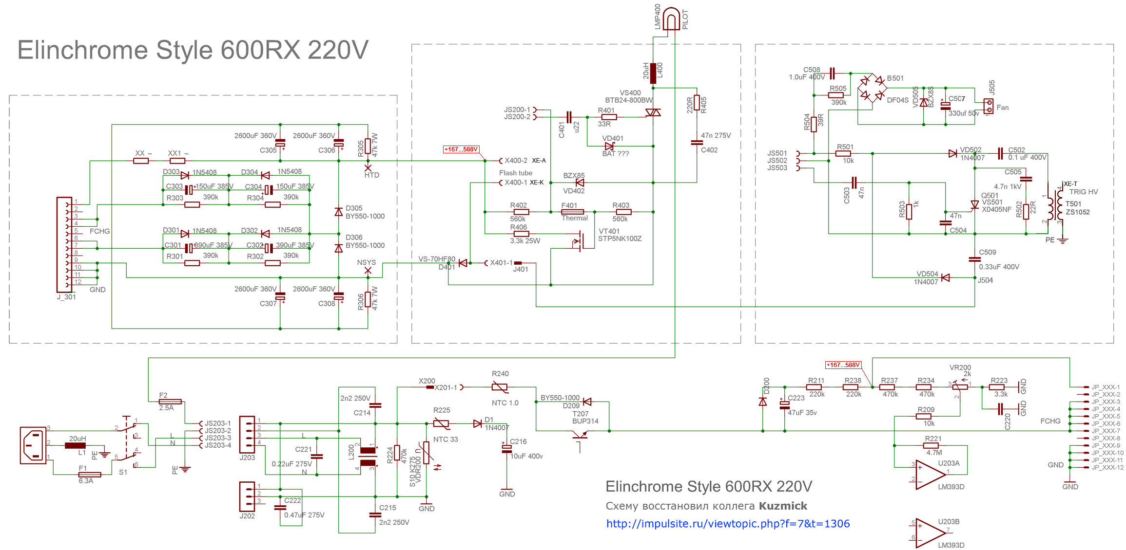

Начатые схемы вспышек:
http://c.radikal.ru/c20/1805/84/2ec2f8310c67.png
http://a.radikal.ru/a18/1805/96/720cb9d60396.png
Пока сверял с фотографией платы конденсаторов, нашел ошибки у себя
Насчет диодов D303, D304 в схеме 220В не уверен, что они 1N5408
Вспышки отличаются платой конденсаторов, ее нужно переделать по схеме 220В, конденсатором С508 и резистором R505 в схеме питания кулера, схемой вольтдобавки (отсутствуют конденсаторы и диоды С501, С506, VD501, VD504, диоды VD502, VD503 включены по-другому), лампу пилотного света надо заменить на 220В, предохранитель 8А на 6,3А, предохранитель 4А на 2,5А.
Фото плата вольтдобавки и питания кулера до и после переделки:
Плата конденсаторов 110В, фото с другой стороны нет:
Исправлю ошибки в плате конденсаторов, выложу и ее. Также, когда приедет лампа 600 Дж, покажу как сделать самому почти оригинальную импульсную лампу.

Re: Elinchrom Style 300RX, 600RX, 1200RX
Немного дорисовал схему в части цепей скайпорта и контроллера. http://b.radikal.ru/b28/1805/c2/57516c57e912.png
Получается, что действительно стоит поменять вышеупомянутые конденсаторы блока питания. Остальные цепи менялись подброской платы с кнопками. Возможно проблема связана с программной совместимости вспышки и трансмиттера, но это никак уже не решить.
