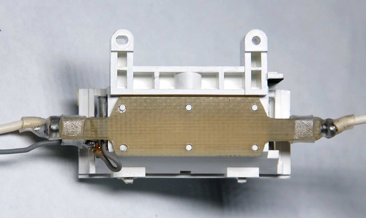

Вот с этим категорически не соглашусь. Металлический рефлектор работает, как электрод поджига, после заметного износа лампы, когда электропроводное напыление обгорает около катода.Vikt(or) писал(а):Поджиг на отражатель я выкидываю, толку от этого дублирования совершенно никакого.
На снимках ниже - установка лампы без "белой резинки", кстати, которая в парт-листе Canon 540EZ называется "bush", т.е. "втулка", а точнее "манжета". Это обеспечивает возможность вентиляции внутреннего объёма рефлектора. И специально в ходе переделки металлический рефлектор электрически подключен к электроду поджига.

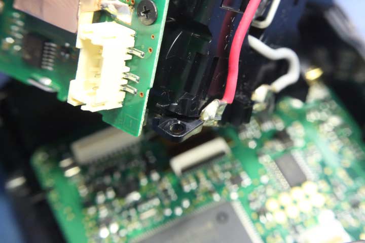

Пластик из которого изготовлен батарейный отсек в 600EX хуже, чем был в 580 II. Поэтому при легком ударе или при падении вспышки, ухо крепящее батблок к мейн плате ломается. Транзистор пробивается даже при не полностью заряженом конденсаторе.
Как отремонтировать расскажу позже, когда сделаю фото. Ремонт 5 мин

Попалась вспышка в ремонт с отломленным креплением бат. блока и был фотик под руками.cps писал(а): Как отремонтировать расскажу позже, когда сделаю фото. Ремонт 5 мин![]()
Из скрепки делается крючок и припаивается к выводу батареи. Ну и транзистор IGBT надо заменить тоже, потому как пробился.
- Стаж 13 лет 10 месяцев
Re: Canon 600EX-RT, есть часть схемы
cps, спасибо! Как говорится, все гениальное - просто.
