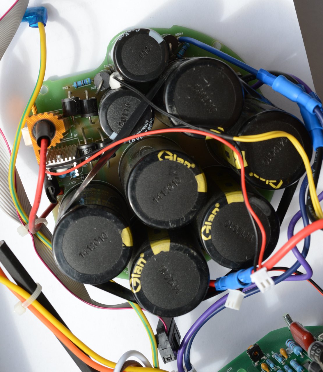

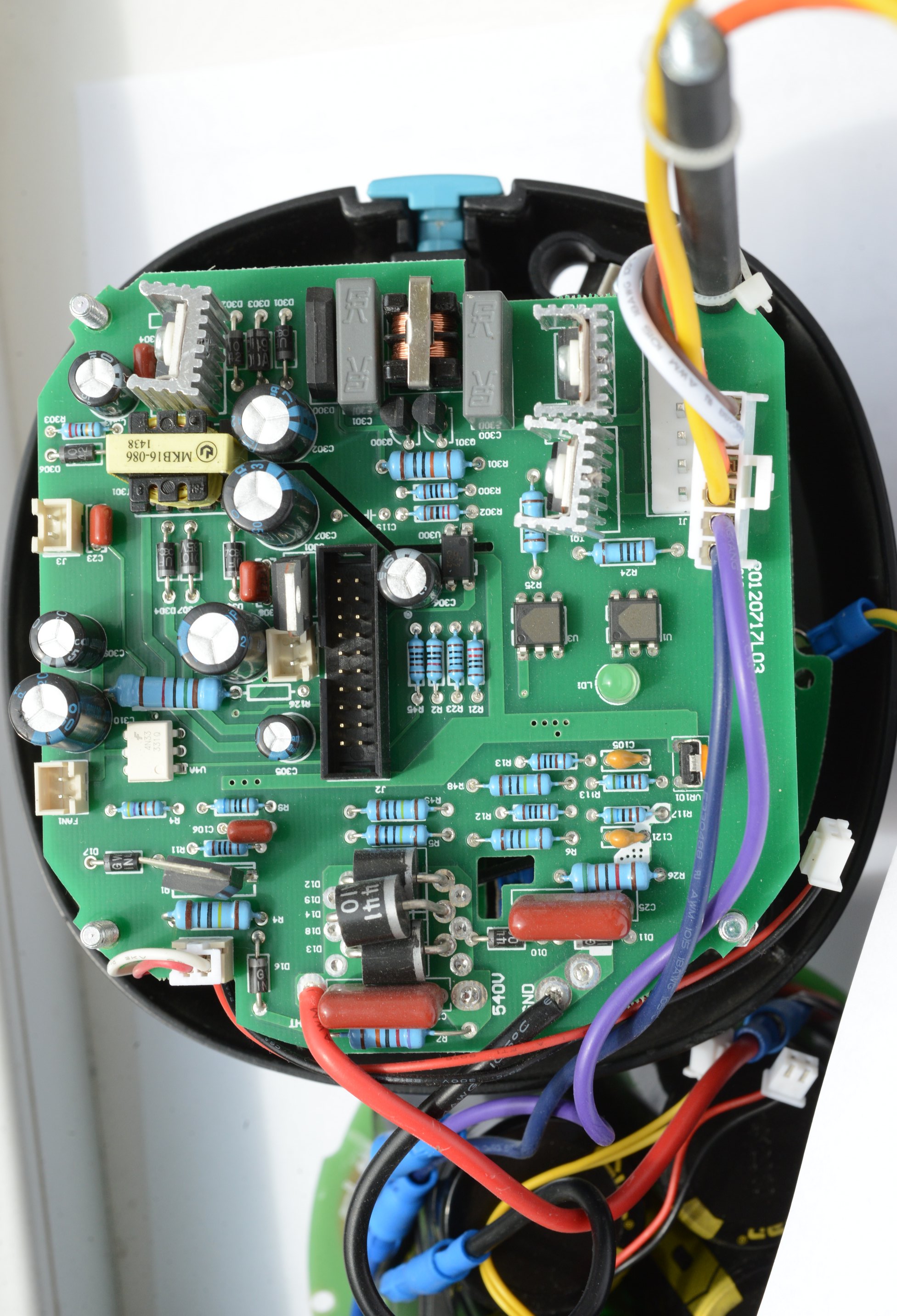

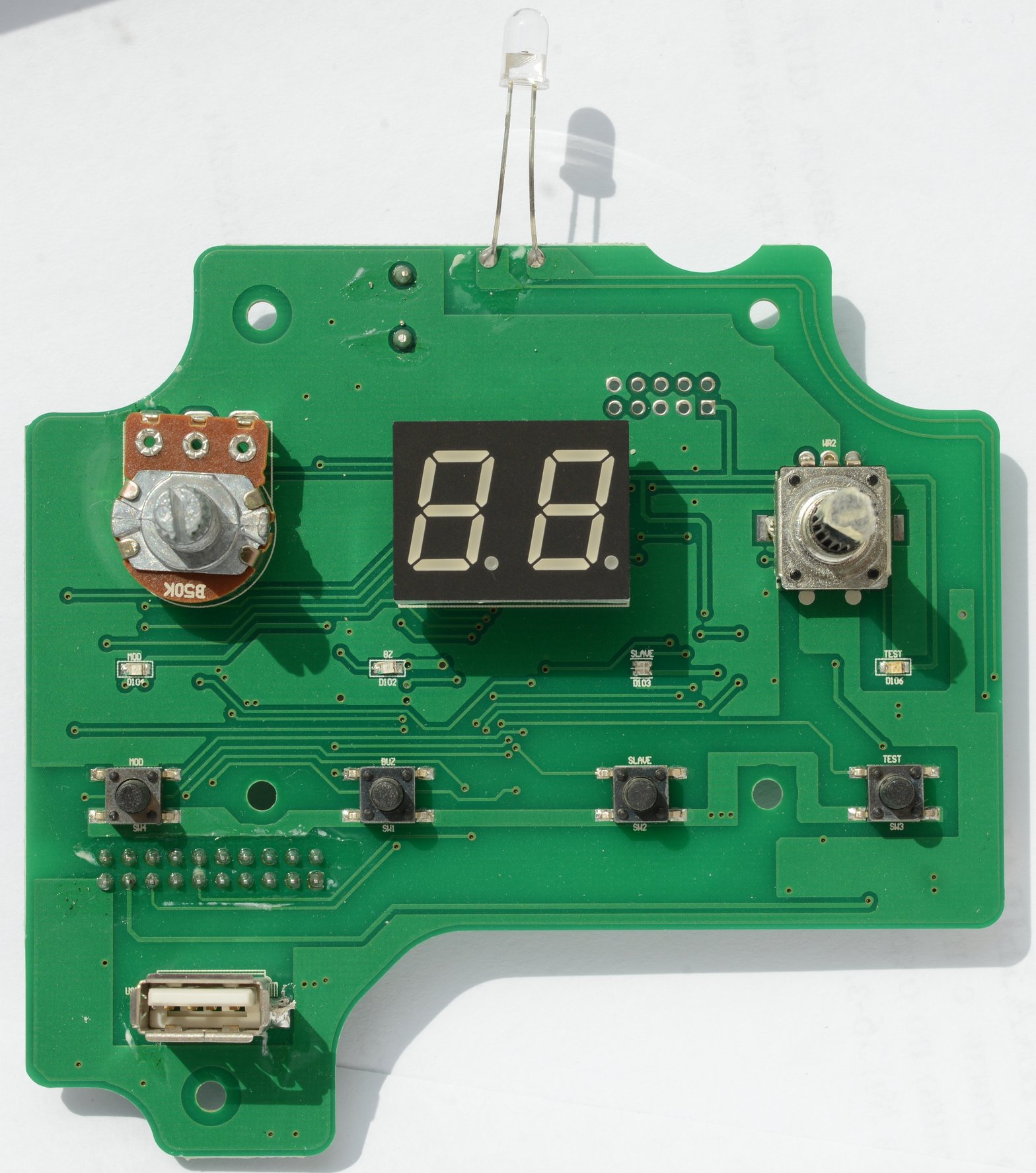

Фото плат Grifon ZXZ-600. Судя по внешности, это аналог Godox QS-600. До конца не разбирал - для ремонта не было необходимости.
Godox QS-300, QS-400, QS-600, QS-800
Godox QS400II, QS600II, QS800II, QS1200II
Re: Grifon ZXZ-600
Непрочитанное сообщение Impulsite » 25 июл 2018, 21:46
Kuzmick, благодарю за отличные фото! И интересно узнать, с каким дефектом пришла в ремонт эта вспышка?
По снимкам видно, что платы точно, как у серии Godox QS, однако, я выделил Grifon ZXZ-600 в отдельную тему. Полагаю, так будет легче находить эту тему в сети.

Непрочитанное сообщение Kuzmick » 31 июл 2018, 08:41
Неисправна была импульсная лампа и был в утечке один из трех диодов, включенных последовательно импульсной лампе. Из-за диода отсутствовало напряжение вольтдобавки и поджиг был только на большой мощности. Старая импульсная лампа была в мелких трещинах и не работала совсем.
Re: Grifon ZXZ-600
Непрочитанное сообщение Impulsite » 31 июл 2018, 13:11
Kuzmick писал(а):был в утечке один из трех диодов
Спасибо. Пользователь явно перегрел вспышку интенсивной съёмкой без перерывов на остывание.
Отсутствие поджига на малых уровнях мощности и устойчивый поджиг только на больших уровнях мощности - это один из симптомов, когда не работает вольтодобавка из-за короткого замыкания в разделительных диодах (здесь это D12, D13, D14).
