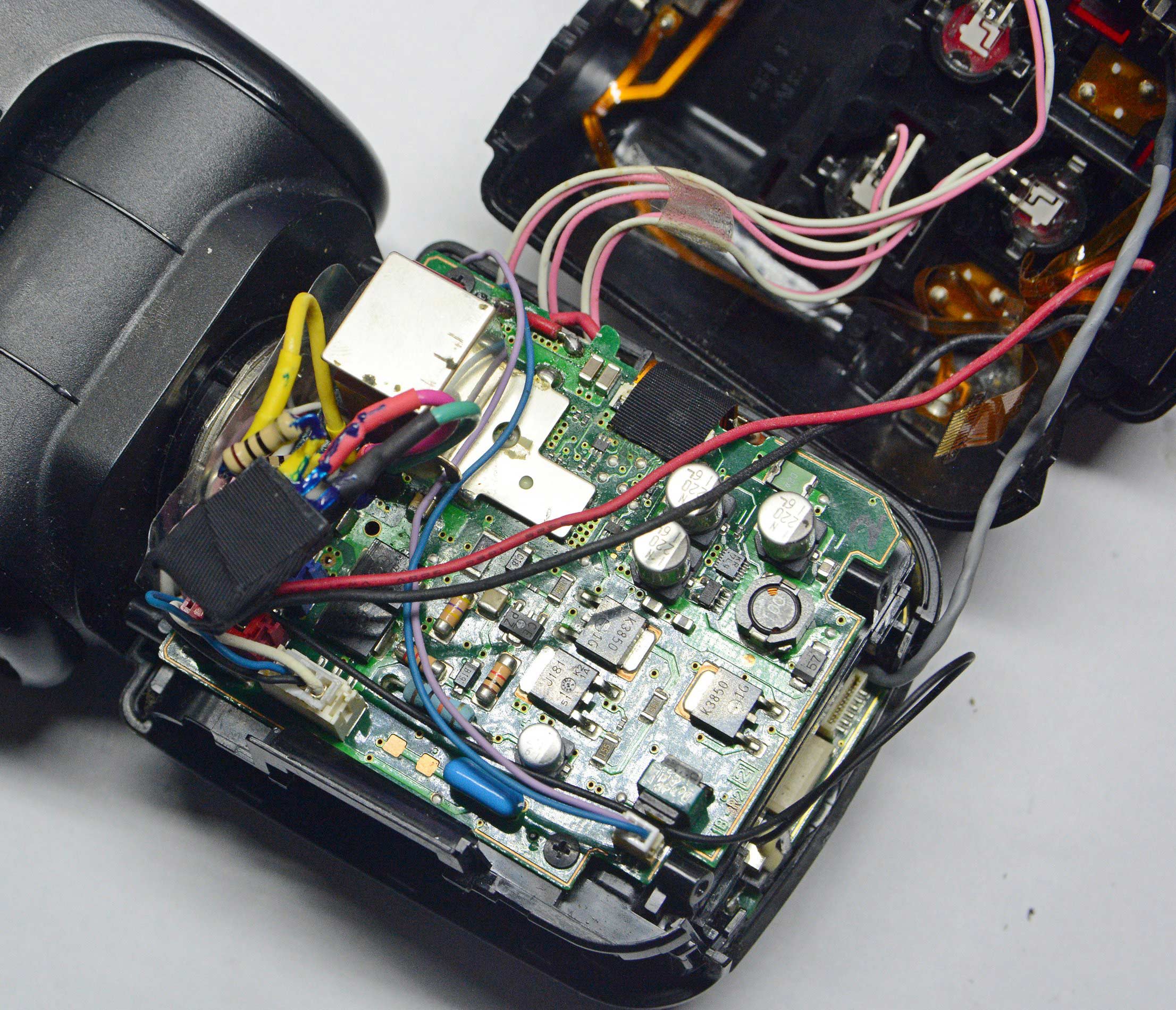

stanislavsochi, расскажите подробнее, в каком режиме съёмки, с какой частотой следования кадров, на какой мощности сгорел транзистор?
- Сообщения: 98
- Стаж 8 лет
Re: Nikon SB-910, есть сервис-мануал
В TTL работала (даже HSS FP). Переключил на полную мощность 1/1 кадров 40, все, - после этого только полная мощность.
Проверил транзистор - неисправен.
Может поставить 2 шт.IRG4BC40WPBF или китайские RJP 5001,через резисторы.
- Стаж 13 лет 11 месяцев
Ага, понятно. На странице B-6 Руководства пользователя Nikon SB-910 вас предупреждают.stanislavsochi писал(а):на полную мощность 1/1 кадров 40, все

Поскольку и оригинальный RJP5001 не выдержал вашего темпа съёмки (запредельного, по представлениям и ограничениям изготовителя вспышки), то:
или иметь подменную вспышку,
или ставить IGBT с VGES от 15 до 20 В и ICM⩾280..300 A, два одинаковых параллельно, согласуя их подбором сопротивлений затворов. Список IGBT есть здесь: viewtopic.php?p=395#p395
Фотографируйте процесс установки двух транзисторов. Приложим снимки сюда: viewtopic.php?p=20103#p20103
Хорошо, если вместо IRG4BC40W найдёте HGTP20N60C3, HGT1S20N60C3S или IXGP48N60A3.
И, по моему мнению, надо подумать о выборе более мощной вспышки, нежели SB-910, если приходится часто молотить как из пулемёта... Как временный вариант можно применять параллельную работу двух вспышек в беспроводной синхронизации. Это уменьшит нагрузку на каждую вспышку в отдельности.
Также полезно вспомнить, что увеличение чувствительности (ISO) и открытие диафрагмы уменьшает потребность в сильном импульсном освещении и благоприятно сказывается на расходах за ремонты вспышек.

Вспышка запасная есть. Мне нужно отремонтировать эту. Резистор какой мощности ставить?
Godox Thinklite TT685N - 9 месяцев еще работает.
Нашел только IRG4BC40W, в течении 1 недели придет. Может поставить RJP5001 2 шт.?
Резисторы какой мощности 0,5 или 1 вт.?
Да самые мелкие, какие найдете. Видите же на плате какие стоят. SMD - около 0,125...0,25 Вт.stanislavsochi писал(а):резисторы какой мощности 0,5 или 1 вт.

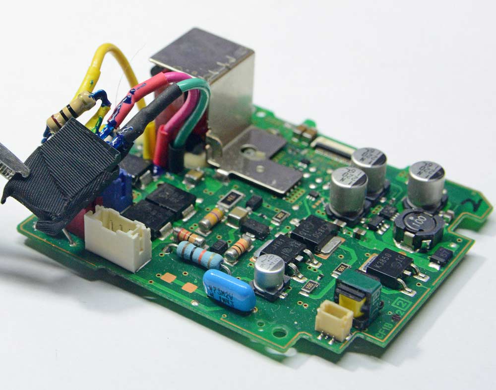

stanislavsochi писал(а):Добрый вечер. Пришли транзисторы IRG4BC40W (2шт.), буду их ставить вместо RJP5001.
Учтите, что теплоотводное ушко и "спинка" транзистора IRG4BC40W не должны касаться экрана-радиатора на трансформаторе. В отличие от RJP5001, теплоотвод транзистора IRG4BC40W не изолирован и соединён с выводом коллектора. А радиатор трансформатора непосредственно соединяется с минусом батареи. Поэтому между ними не должно быть электрического контакта. stanislavsochi, измерьте, пожалуйста, напряжения на конденсаторах силовой платы относительно минуса батареи (GND):
Например, меня интересует сколько на конденсаторе C7 вольт: 15, 17 или 18? Это питание драйвера IGBT.
Также важно зафиксировать напряжения на C1, C17.
Будьте аккуратны, на плате много мест с высоким напряжением. Щуп мультиметра должен быть тонким и острым, как иголка.
Если сможете сфотографировать с хорошим качеством, сделайте снимки силовой платы и главной платы (с микроконтроллерами) с обеих сторон. Посмотрим, есть ли какие-то изменения после апреля 2013 года, когда коллега Vikt(or) выложил свои фото viewtopic.php?p=10355#p10355.

Покажите на фото, как выглядит скоба, которой IGBT прижимается к радиатору.
И, до того, как вы начнете работу, хотелось бы понять, как вы предполагаете разместить два транзистора. Попробуйте это изобразить рисунками.

https://yadi.sk/d/LfYw-s41O0TkTQ -замена транзистора 2 шт.IRG4BC40WPBF
Замена транзистора RJP5001 на IRG4BC40WPBF (2 шт. -желательно исключительно из одной партии) дала отличные результаты, вспышка работает даже очень хорошо. Ставил IRG4PF50W - он сгорел. 200 ампер для этой вспышки мало, нужно не менее 280 ампер (в корпусе TO-247). Самое главное, транзистор должен быть оригинальным. Транзисторы из Китая практически все подделка. RJP5001 оригинал от Renesas стоит в России около 600 руб..
Спасибо за фото. Все это хорошо. Но вопрос отвода тепла от кристаллов IGBT не решён. А значит, вероятны ситуации перегрева и повреждения транзисторов.

Места очень мало в ней. Заказал родной транзистор RJP5001, продавец сказал оригинал. Есть китайские RJP5001, может, их тоже по 2 шт. ставить.
Станислав, как SB-910 с двумя IRG4BC40W отработала на съёмке Формулы 1? Интенсивность была сравнимая с IRG4PF50W, который сгорел viewtopic.php?p=29607#p29607?

Отработала нормально. Нужно в залах поверить. Думаю, что такая замена транзистора на данный момент отличная. Жду транзисторы с али RJP5001 (продавец пишет, что они оригиналы, цена 300 р). Сделаю им ренген - посмотрим.
Согласен. Как вариант, может сработать и запараллеливание китайских RJP5001.stanislavsochi писал(а):Отработала нормально. Нужно в залах поверить. Думаю, что такая замена транзистора на данный момент отличная.
И надо поискать способы установки транзисторов на стенку корпуса, чтобы отдавать тепло от кристалла наружу. И подальше от греющихся батарей. Повышение температуры кристалла IGBT до 80...100 градусов очень сильно снижает допустимый импульсный ток IGBT-транзистора.
