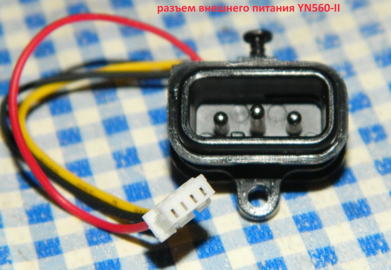

Каюсь. Наобещал и забыл. Не сомневаюсь, что может быть актуально, ибо бывает как у меня, бывает упал-отломался... Итак, процесс изготовления разъёма, который три года абсолютно исправно работает, сидит в гнезде без изменений плотненько, падал - не сломался, ну и вообще, ни разу не подвёл.
Понадобился следующий инструмент:
Вынул гнездо из вспышки.
Полученное намазал вокруг и везде силиконкой Epson. В принципе, какая была, той и намазал, подойдёт любая. Смазку наносил на чистое гнездо.
Намазал зубочисткой, откровенно фигово, надо было поаккуратнее и потоньше. Думал, один хрен с первого раза не получится, но всё же...
Пины и корпус взял от оригинального разъёма Canon, что был на блоке. Одел термоусадку, оставив места для пайки, и прогрел не вставляя, получив дополнительный поджим контактов. После воткнул все три сухие термоусаженные пины в смазанное гнездо.
Далее заполнил полость эпоксидкой, использовал ту, что на первом фото. Заполнял, опять же зубочисткой, в два приёма. Сейчас бы я так уже не делал, использовал бы одноразовый шприц с насадкой, у китайцев нынче за копейки в достатке, залил бы за один раз.
После застывания аккуратно извлекаем. У меня получилось так:
Удалил смазку, промыв кисточкой обе части обезжиривателем.
Непролитые места доклеил поверх, обработав после затвердевания надфилем до нужной формы.
Припаял провода и вклеил той же эпоксидкой в корпус. Для красоты покрасил черным маркером.
На сегодня это выглядит вот так:
Так выглядел свежеизготовленный продукт:

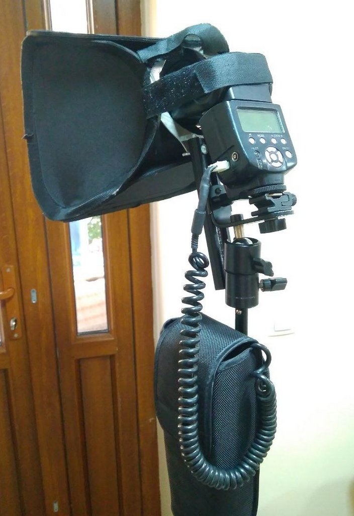

Разрешите поделиться своим опытом изготовления кастомного разъема для внешнего бустера на Yopngnuo, оно же Canon. Изначально как все временное, до сих пор служит на всех съемках с 2019 года.
В качестве основы было взято и отпилено 3 пина от ATX блока питания, разъема материнской платы.
Они идеально вставляются в разъем Yongnuo уже на этом этапе. Но чтобы не перепутать полярность, было придумано такое решение.
Прямо в гнездо вспышки укладываем пищевую пленку, туда льем хорошо прогретые китайские сопли, и надеваем наш 3-пиновый разъем, через минуту вынимаем, и снимаем пленку.
Получается очень плотный разъем с "ключом" от дурака, но понятное дело что при прикладывании силы можно вставить и наоборот. Была бы эпоксидка 5-минутка под рукой, сделал бы из нее, наверное. Но за 3 года ничего не поплыло, включая летние съемки на открытом воздухе.
Использую на вспышках YN560 и YN 685 , сам бустер сделан на коленке на основе картонной коробки от смартфона, и чехла от вспышки Yongnuo.
Внутри 3S литиевая сборка 18650 с BMS платой, повышайка с Китая до 330В, (которая не отключается по достижению заряда конденсатора и всегда выдает свое напряжение), тумблер и LED индикатор батареи.
По факту за 13-часовой съемочный день этот бустер посадить не удается. Заряжается от зарядки шуруповерта на 12.6В.
Так выглядит конечное изделие.
Надеюсь будет кому-то полезно.
