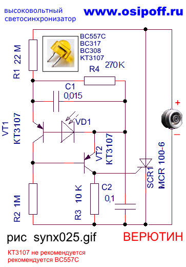

Здесь будем обсуждать светосинхронизатор, неудачно названный на форуме Осипова "Мерседесом". При том, что эта схема обладает превосходной чувствительностью и устойчивостью к засветке постоянным светом, она имеет ряд недостатков, перечисленных ниже.
Схема синхронизатора Synx025 для вспышек c высоковольтными синхроконтактами: Unomat-B24, Unomat-B24TAC, Луч-М1, ФИЛ-105 и т.п.:

Собрал Synx024
(ФД263, BC557C, BC546C - транзисторы с h21э около 540)
Автогенерация, на внешние вспышки не реагирует. Питается от синхроконтакта примерно 7 вольтами.
Играться R3?
Re: Синхронизатор В.И. Верютина (Synx025 -024 "Мерседес")
Непрочитанное сообщение Impulsite » 5 окт 2012, 13:58
Можно уменьшить R3 до 1-3 кОм. Укоротить ножки светодиода, вообще, длина проводников внутри схемы должна быть как можно короче. Также для Synx требуется металлический экран, соединённый с минусом схемы.
И я бы уменьшал R2 от 1 мегаОма шагами по 100 килоОм, пока не прекратится автогенерация.
Покажите ваш макет, по фотографии всегда легче понять в чем может быть причина.

PS: R1 = 100K, R3 = 5K1 и все заработало

Недостатки, пожалуй, такие:
- кажущаяся простота,
- требовательность к качеству деталей. Осипов категорически настаивает на употреблении импортных комплектующих. Безусловно, всякая схема имеет свои пределы и нельзя собирать из абы чего. Но, учитывая, что фотографы не всегда живут в больших городах, не всегда имеют доступ к выбору деталей...
- требовательность к качеству монтажа. При слишком длинных проводниках, возникают паразитные связи и синхронизатор самовозбуждается. А это чревато последствиями. Где-то у Осипова даже крупными буквами "Не оставлять вспышку, оснащенную Мерседесом без присмотра..."
- как следствие избыточной чувствительности - необходимость экранирования.
Наверное, еще добавят те, кто сам пробовал собирать Synx025. И, конечно, стоит почитать тему про светосинхронизаторы на форуме Осипова.
Однако, много примеров, когда талантливая голова и руки преодолевали эти сложности и создавали превосходные образцы.

У меня собран Synx025 без экрана(!) фото есть на упомянутом сайте, всё работает. Из произвольных (?) срабатываний замечены лишь редкие.... из-за помех по сети, типа старого холодильника и при запуске ЛДС со стартерно-дроссельной схемой, на прикосновение к проводникам платы (но это уже из разряда "докопаться"). Других проблем я не замечал, да и эти думаю можно решить "отвязав" питание от сети.

Это хороший результат. Покажите свою работу, указав номиналы своих деталей. Это же любопытно. :)
И почти все, кто повторяет схему, привносит что-то свое, вот, как например, RainBoy скорректировал величины сопротивлений и получил желаемый итог.
