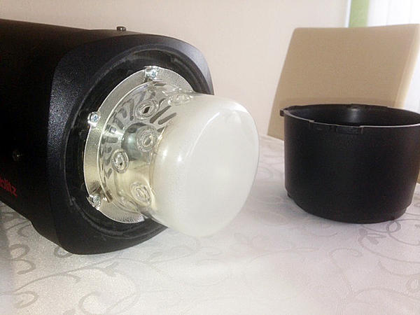

В этой модели интересно работает регулировка мощности вспышки. Схема заряда-разряда такая:
Все шесть конденсаторов заряжаются одновременно. Напряжение заряда зависит от уровня мощности (ну это естественно) и принимает такие интересные значения:
От 1\16 до 1\4 - 450-740v.
От 1\4 до 1\2 - 530-760v.
От 1\2 до 1\1 - 660-760v.
На мощности до 1\4 четыре конденсатора не подключаются к импульсной лампе, т.е. мощные симисторы BTW69 1000 не открываются. От 1\4 до 1\2 подключается вторая пара конденсаторов, ну и далее оставшаяся третья пара.
Схема разряда на транзисторах IRF820 одновременно разряжает все конденсаторы.
Для сравнения напряжения на более старой модели Multiblitz Varilux 1500 где такие 6 конденсаторов стоят параллельно - 250-760v.
В моём случае был пробит конденсатор C14 80µF 250VAC и симистор THY4.
Вольтодобавка в ксенолюксе сделана очень просто.
L1 идёт напрямую на ~ 220v, GND тоже на 220. конденсатор C1 просто ограничивающий, ёмкость 0.047uF. C2 накопительный для вольтодобавки. Однако в ксенолюксе минимальное напряжение на лампе не может быть ниже 500 с копейками вольт, потому что минимальное напряжение на накопительных конденсаторах 450 вольт, плюс к этому от средней точки конденсаторов идёт вольтодобавка 300 вольт. Половина от 450 + 300 с небольшим вот оно и получается что лампа так и должна поджигаться при 500 вольтах.
