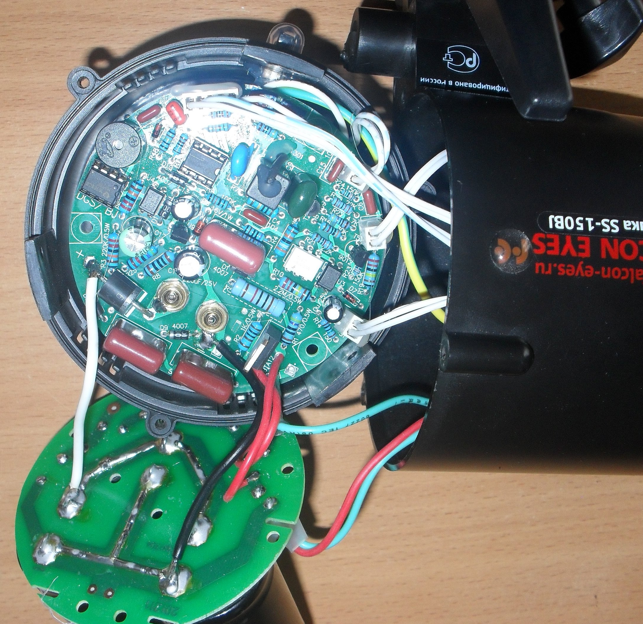

Falcon Eyes SS-150bj Схема
Непрочитанное сообщение nivnik » 4 апр 2016, 11:53
Здраствуйте уважаемые!!! может у кого есть схема на Falcon Eyes SS-150bj. При включении не горит индикатор зарядки и не вспыхивает.....
p.s. У Falcon Eyes SS-150b схема другая, без микросхем.....
Re: Falcon Eyes SS-150BJ
Непрочитанное сообщение Impulsite » 4 апр 2016, 12:55
Здравствуйте, nivnik!
Схема скорее всего близка к Falcon Eyes SS-200F или Grifon VL-220A.
Более понятно будет, если вы предоставите качественные фото плат с обеих сторон. И покажете на фото или на рисунках соединения между платами и панелью управления. Это часто позволяет даже восстановить схему.
А пока проверьте исправен ли предохранитель: http://impulsite.ru/viewtopic.php?p=11269#p11269

Re: Falcon Eyes SS-150bj Схема
Непрочитанное сообщение falcon eyes » 5 апр 2016, 10:16
Для начала попробуйте заменить импульсную лампу. Для SS-150BJ
nivnik писал(а):Здраствуйте уважаемые!!! может у кого есть схема на Falcon Eyes SS-150bj. При включении не горит индикатор зарядки и не вспыхивает.....
Попробуйте проверить резистор R8, 100 Ом. Он в цепи стабилизатора 12V.
Непрочитанное сообщение Impulsite » 5 апр 2016, 11:20
falcon eyes писал(а):в цепи стабилизатора 12V
Вооооот! :) Общий подход в ситуации, когда "При включении не горит индикатор зарядки и не вспыхивает" это:
  • Проверка и замена сетевого предохранителя.
  • Измерение напряжений на основных конденсаторах.
  • Измерение напряжений на конденсаторах до и после микросхем стабилизаторов.
  • Измерение напряжения на конденсаторе поджига.
Дальнейшие действия - по результатам измерений.
Стаж 9 лет 9 месяцев
Непрочитанное сообщение nivnik » 10 апр 2016, 18:28
Здраствуйте!
в схемах Falcon Eyes SS-200F или Grifon VL-220A. нет компаратора LM393P
Предохранитель целый, на больших конденсаторах по 0 Вольт, на микросхеме LM358 согласно даташиту на 4 и 8 ноге по нулям, на LM393p тоже самое, на стабилитроне 6.8v - напряжение соответствует. В схеме еще есть две оптопары, сборка MOC3061, и наверное тиристор.
Лампы для замены на проверку нет, пошел проверять R8.
Все верно R8, был в обрыве, на кренку не шло напряжение... все заработало!!!! Всем спасибо!
falcon eyes - отдельное, огромное спасибо!!!

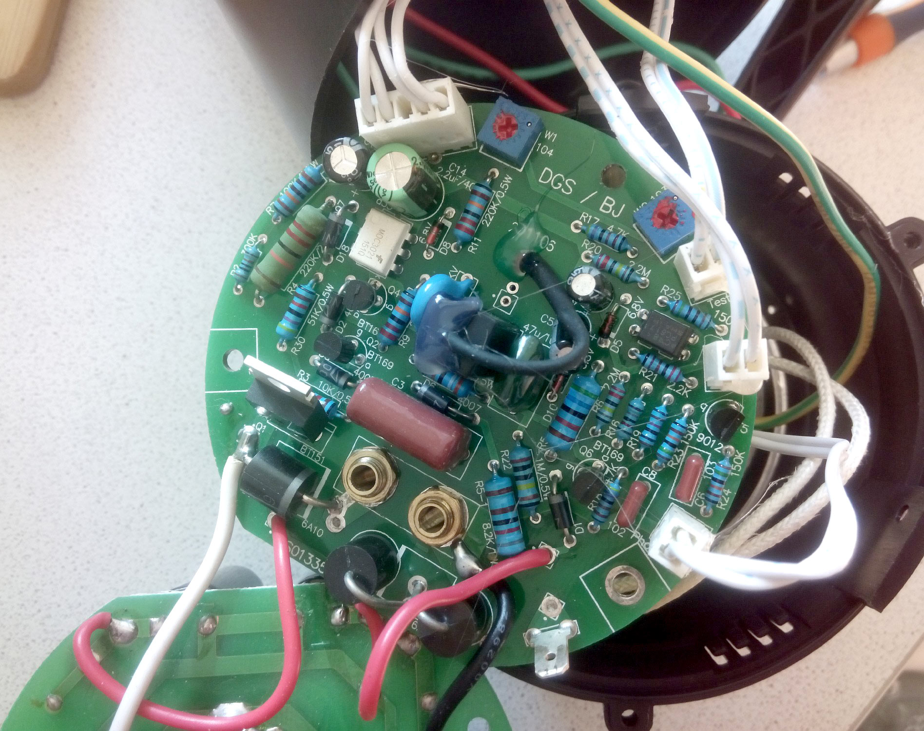

Falcon Eyes SS-250BJ
Непрочитанное сообщение barabozz » 6 май 2016, 03:45
Доброго времени суток!
В наличии имею вспышку SS-250BJ. В один прекрасный момент обнаружил, что при установке мощности на минимальное значение, импульс срабатывает только секунд через 15. На максимальной мощности, время зарядки, около 2 сек.
На форуме была похожая тема с SS-150BJ viewtopic.php?p=3895#p3895 . Там решение найдено заменой резистора R8. Схемы сравнил и они "немного" отличаются. В связи с чем прошу помощи разобраться, на что обратить внимание?
При визуальном осмотре ничего не обнаружил. Единственное, что не много смущает, на зеленом конденсаторе сверху есть желтое пятно. Полагаю что это может быть клей или "неприятность").
В случае необходимости могу сделать дополнительные фото.
Re: Falcon Eyes SS-250BJ
Непрочитанное сообщение Impulsite » 6 май 2016, 12:51
Здравствуйте, barabozz!
Да, фотографии будут нужны. А именно:
- основная плата, несколько видов со стороны дорожек. Они не все хорошо видны на barabozz_224516.jpg и дополнительные снимки под разными углами "проявят" эти дорожки;
- обратную сторону платы с конденсаторами (barabozz_170627.jpg), чтобы понятно было чем отличается от SS-150BJ и какой величины там конденсаторы;
- разобрать мешанину проводов, идущих к панели управления и сфотографировать панель управления изнутри;
- надписать на фотографиях назначение разъёмов, их шлейфов и отдельных проводов. Пока удалось прочитать только "Test" и "Photo PNP";
И, желательно, фотографировать цифровой камерой.
Теперь о диагностике. Необходимо, соблюдая предосторожности, включить вспышку в открытом виде и измерить напряжение на выводах лампы и на выводах больших конденсаторов (между чёрным и белым проводами) сначала при минимальной установке, а затем при максимальной.
Таблица 1. Напряжение (В)
Уровень мощности   Мин.   Макс
Выводы лампы	    ?	  ?
Больш.конденсатор   ?     ?
Проверить проводимость диода D9 (6A10). Нет ли в нём короткого замыкания?
Далее - по результату измерений.
Сообщения: 5
Стаж 9 лет 8 месяцев
Непрочитанное сообщение barabozz » 6 май 2016, 19:06
Благодарю за отклик!
Постарался сделать как можно подробнее. Кучу проводов, сделать фото не удается, т.к. все становится еще запутаннее)
Напряжение померить пока нет технической возможности, в связи с отсутствием тестера. Постараюсь сделать завтра.
Добавлено модератором: схема данной версии вспышки в первом сообщении темы: viewtopic.php?p=4407#p4407
Непрочитанное сообщение Impulsite » 6 май 2016, 20:20
Спасибо, замечательно! Теперь ждём результатов проверки диода и измерения напряжений.
Также, если получится, попробуйте, понемногу увеличивая напряжение на основном конденсаторе, заметить при каком напряжении вспышка начинает устойчиво зажигаться.
Сообщения: 5
Непрочитанное сообщение barabozz » 10 май 2016, 23:50
И снова Здравствуйте!
Сегодня удалось провести замеры. Итог: +/- 2В
Выводы лампы	    125 (растет)    284
Больш.конденсатор   125 (растет)    284
По напряжению замерить не удалось. Но по резистору на значении 1/4 зажигается.
Выпаял диод D9, прозванивается. Как понимаю причина в нем!?
Непрочитанное сообщение Impulsite » 11 май 2016, 09:13
Да, если проводимость D9 в обе стороны одинаковая, то причина в нём. Заменить его можно диодами 6A10, 10A10, P600K, P1000K и т.п.. И лучше поставить параллельно два одинаковых вместо одного.
После замены диода измерьте минимальное и максимальное напряжение на большом конденсаторе.
Сообщения: 5
Непрочитанное сообщение barabozz » 12 май 2016, 01:32
Все отлично! Заработало!
Большое СПАСИБО за помощь.
Уровень мощности  Мин.           Макс.
Больш.конденсатор 125 (стабильно) 285
Примечание:
Для тех кто ранее не сталкивался с ремонтом
....не пренебрегайте техникой безопасности. При самостоятельной разборке вспышки в первую очередь проверяйте напряжение на основных конденсаторах, которое может сохраняться на высоком, опасном уровне, месяцами. В профильных темах по вспышкам встречаются указания и иллюстрации контрольных точек. При необходимости рекомендуется разряжать резистором величиной 0,5-1 кОм мощностью от 2 до 5 Ватт. Это сохранит здоровье и ваше и ваших приборов.

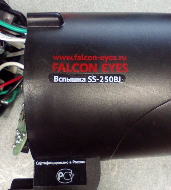

FALCON SS-250BJ превышение напряжения
Непрочитанное сообщение Andrew » 30 янв 2017, 06:16
Здравствуйте! Есть ли схема на этот аппарат? или у кого то есть опыт ремонта...
Суть проблемы - безконтрольный заряд конденсаторов до напряжения выше 400в. Заменил один ОУ, мощный диод D5 и низковольтный электролит. Все подстроечные резисторы исправны.
Непрочитанное сообщение Impulsite » 30 янв 2017, 10:48
Здравствуйте, Andrew!
Если бы кто-то нарисовал схему и выложил, то, конечно, вы нашли бы её или здесь: viewtopic.php?p=21826#p21826 или здесь: viewtopic.php?p=3895#p3895
Судя по имеющимся фото, зарядная часть подобна SS-110B, SS-150B. Проверьте зарядный тиристор Q1 (BT151-600) и его обвязку Q2, Q4 (которые как в схеме Falcon Eyes SS-110B и SS-150B), а также разделительный диод вольтодобавки D9 (6A10). Что в итоге?
И выложите, пожалуйста, фото плат вашей вспышки. Может быть они уже отличаются от тех, что здесь имеются?
Стаж 8 лет 11 месяцев
Непрочитанное сообщение Andrew » 30 янв 2017, 13:40
извиняюсь, не влезают фото.
https://cloud.mail.ru/public/LN8Y/R9mGeW57c
Добавлено модератором: фото Andrew
Непрочитанное сообщение Impulsite » 30 янв 2017, 14:51
Как полезно увидеть фото!
У вас более поздняя версия схемы. Что-то подобное Falcon Eyes SS-200T, SS-300T или Grifon VL-220: viewtopic.php?p=3760#p3760 С той лишь разницей, что там оптроном MOC3061 управляет операционник LM358, а у вас вместо него компаратор LM393. Точно также, сначала на уровне минимальной мощности
  • сравниваем напряжение на выводах основного конденсатора с напряжением на выводах кольцевой лампы. Если нет разницы, то:
  • проверяем разделительный диод, кажется, D5 (тот, который катодом к "+" лампы и который вы, вероятно, меняли),
  • далее проверяем работоспособность зарядного симистора BTA12-700 и его оптрона MOC3061.
  • Измеряем напряжение питания на выводах 4 и 8 компаратора LM393 - должно быть 12 В.
Внимание, есть ошибка с пайкой белого провода от "+" основных конденсаторов. https://impulsite.ru/ctlg/falcon/ssbj/a ... 72754a.jpg
Он должен приходить не на "+" лампы (как видно на фото https://impulsite.ru/ctlg/falcon/ssbj/andrew_172754.jpg ), а на анод разделительного диода D5. Смотрите в сообщении viewtopic.php?p=21671#p21671 фотографии от nivnik:
https://impulsite.ru/ctlg/falcon/ssbj/nivnik_12763.jpg
https://impulsite.ru/ctlg/falcon/ssbj/nivnik_12759.jpg
А также фото в теме выше:
https://impulsite.ru/ctlg/falcon/ssbj/b ... 170649.jpg
Из-за этой ошибки основные конденсаторы медленно заряжаются от цепи вольтодобавки R5-1, D1, C8.
Рекомендую переделать схему вольтодобавки, как показано здесь: viewtopic.php?p=12445#p12445 - это увеличивает срок службы импульсной лампы.

Непрочитанное сообщение Andrew » 31 янв 2017, 07:57
Спасибо большое за помощь! Затупил, почему то не туда припаял белый провод, из-за этого видимо не приходил сигнал на делитель для установки нужного напряжения. Сейчас вроде все нормально.
Добавил фотографии платы https://cloud.mail.ru/public/LN8Y/R9mGeW57c от 31 числа
PS: обе микросхемы - LM358
PPS: хотя не знаю, сейчас открыл вторую вспышку, а там действительно LM358 и LM393. Не знаю уже, что стояло в той.
Во второй вспышке так же заменен диод D5, электролит 450в*2,2мкф, маленький накопительный конденсатор 800u*360v. Пока под рукой нет LM393, заменил ее на LM358, работает нормально.
Непрочитанное сообщение Impulsite » 31 янв 2017, 12:49
Andrew писал(а):не туда припаял белый провод, из-за этого видимо не приходил сигнал на делитель для установки нужного напряжения
Мне кажется, здесь нужно прояснить. Дело не в делителе, а в том, что к катоду разделительного диода D5, кроме (+) лампы, подключен конденсатор вольтодобавки C8. И из-за неверно припаянного провода MC(+) основные конденсаторы получали подзаряд по цепи 220В, R5-1, D1, C8 при том, что симистор T1 был выключен. Диод D5 потому называется разделительным, что не дает напряжению вольтодобавки проходить к основным конденсаторам.
О вольтодобавке: viewtopic.php?p=11165#p11165

Прибыла в ремонт 250BJ. Симптомы похожие на уже упоминавшиеся в форуме. Не включается, нет индикации готовности. Плата конденсаторов проверена, все диоды целые, зарядные емкости тоже. Силовые емкости проверены-в порядке.
Читал, что можно перепутать белые разъемы- решается просто. Берите цветные спиртовые маркеры и метьте разъемы и провода. Ошибки при сборке не будет.
При внимательном рассмотрении платы управления обнаружил сгоревший резистор R8 ( кажется на 100 ом, 0,5 вт) Правильный ли номинал? Я его "подсмотрел на снимках у других посетителей форума. Но у меня вопрос- где его найти в схеме? И почему перегорел именно он, за счет чего перегрузка?
Основные детали - LM358 ( две штуки), МОС 3061, РС 817, вот только симистор необычен-ВТА08-600С, что за птица?
Сделал немного снимков.Прилагаю. На одном из них виден некий "налет", как будто влага осела, плату промыл, налет исчез.
