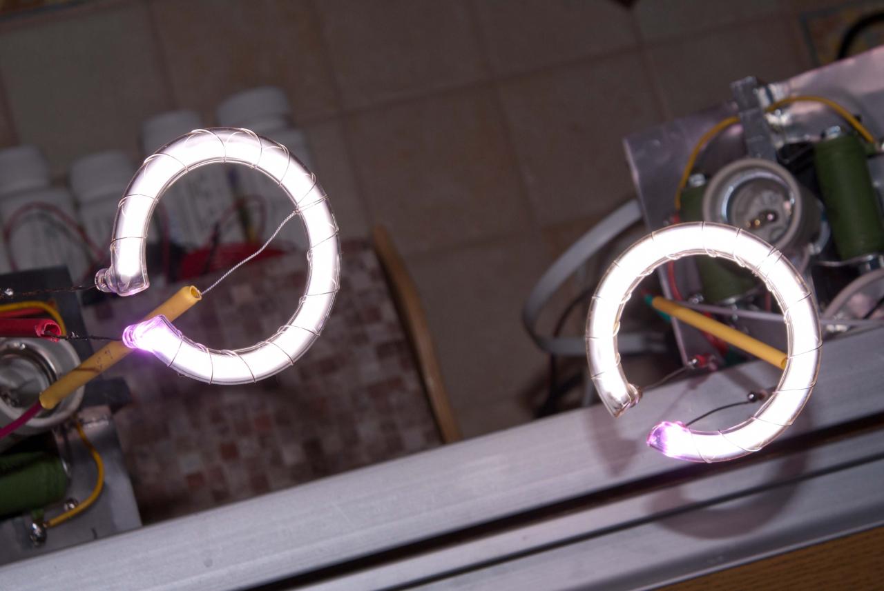

попробовал я UV лампу и обычную, Кто определит где какая лампа?? :lol:
фото не редактировал
это на минимальной мощности 1/32
на 1/4 я фотоаппаратом замерял баланс белого по листу
обычная лампа 8000-8200К
UV лампа 6800-7000К
Незнаю как расценивать эти результаты.

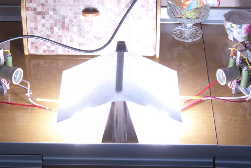

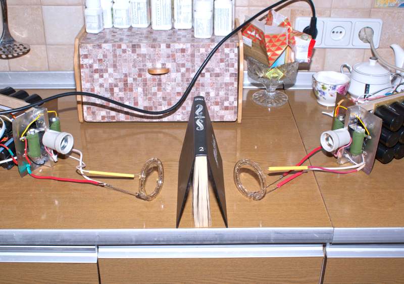

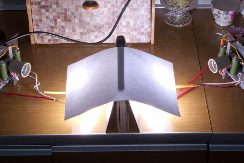

Сегодня прошел бой между лампами :lol:
по многочисленным просьбам. Соперники в разных углах ринга, все замерли, томик дюмы сдерживает бойцов.
первый ринг 1/4 мощности, режим съёмки 1/100 F36 iso100
Судья присваивает - ничью
Второй ринг 1/2 мощности, режим съёмки 1/100 F36 iso100
Что скажут эксперты??? :lol: :lol: :lol:

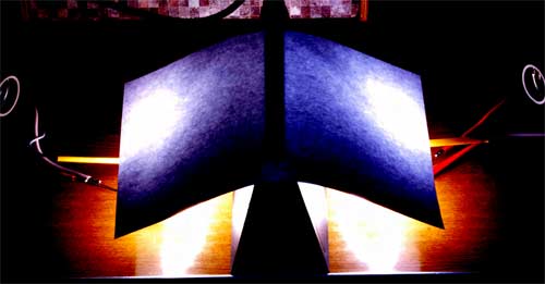

Несложный трюк с уровнями чётко показывает, что на левой стороне более "тёплая" лампа. Вероятно, разная цветность может быть заметна в теневых областях снимков.
Сообщения: 287
Откуда: Самара
Re: Дракон 500
Непрочитанное сообщение Илья Рязанов » 27 сен 2012, 17:11
Ну, что я могу сказать - с помощью лупы, то есть фотошопа отличия нашли. :green:
Для меня разницы никакой, и насколько я попиксельно рассматривал - не вижу разницы.
