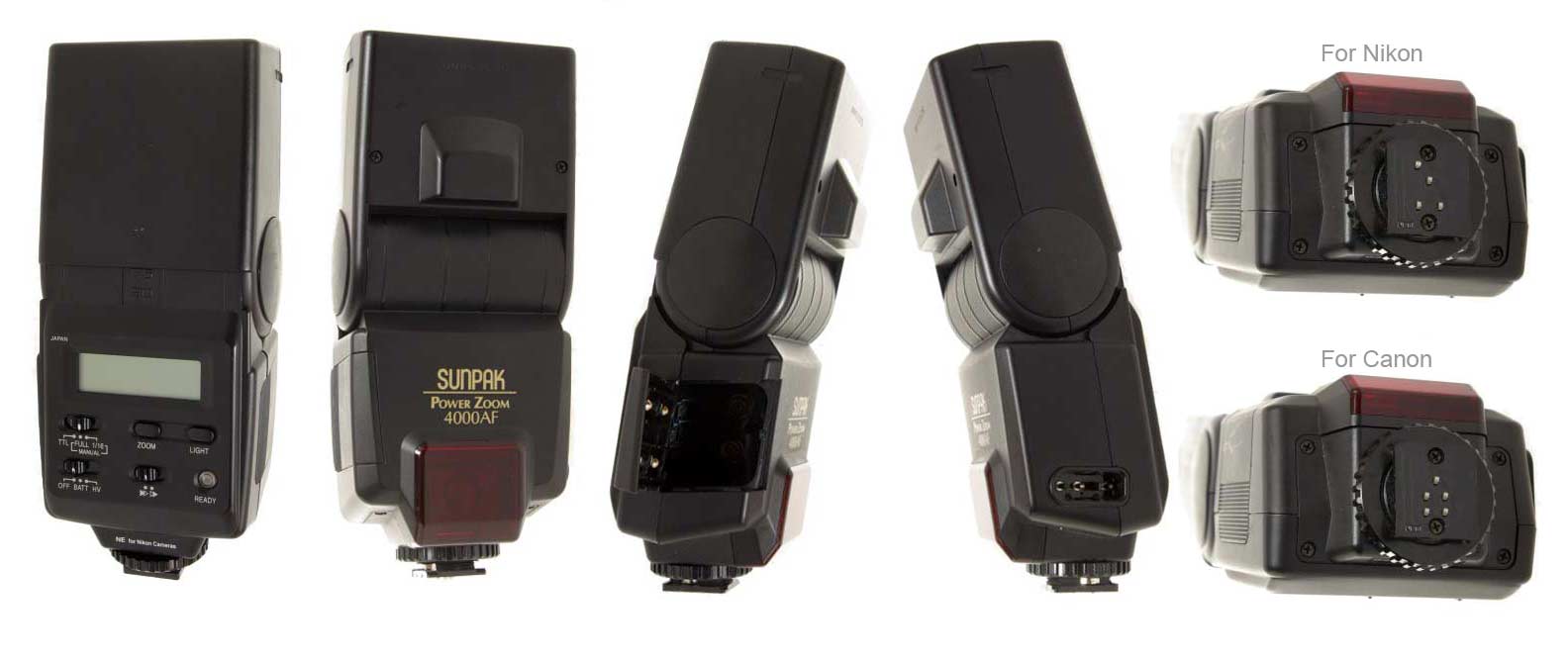

В процессе создания схемы регулировки мощности была загублена SUNPAK PZ4000AF. Зарядка конденсатора идет. после нажатия кнопки тест вспышки нет. Как проверить IGBT и пусковой конденсатор. Вероятно проблема в них???
Предполагаю что погибла из за того что когда было отправлено 2 импульса с интервалом в 1мс. хотя может и по другой причине. IGBT CT30-VM
Подал на гейт +5.5 вспышки нет, конденсатор заряжен. Нужно ли еще, что-то проверять или однозначно IGBT капут?
