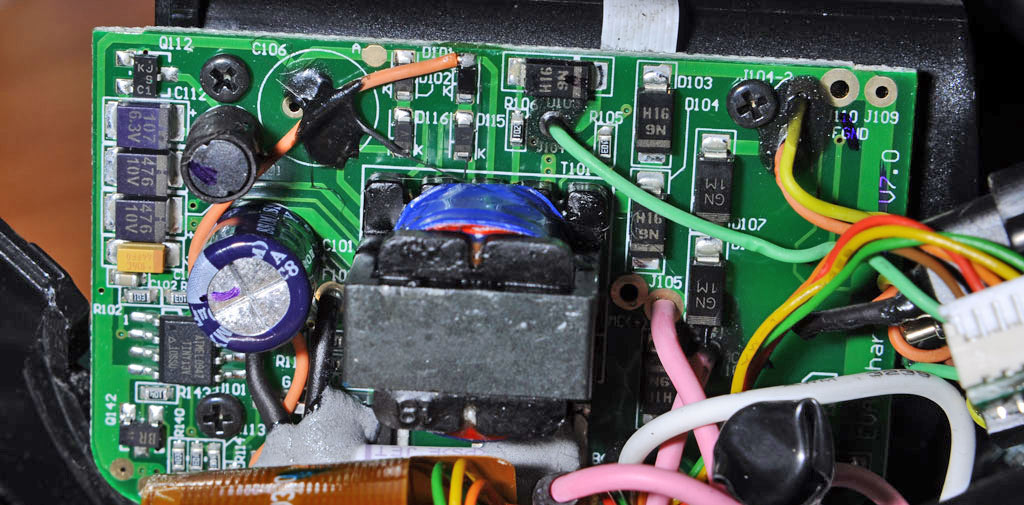

Фотографируйте платы крупно, качественно, выкладывайте их на Яндексе чтобы потом снимки могли быть полезны при разборе других проблем.

Фотографии неплохо, хотелось виды плат с обеих сторон. И хорошо бы более рассеянный свет. Например, если поместить перед вспышкой лист кальки или полупрозрачной ткани.

Наиболее вероятно, что где-то обрыв проводов или плохая пайка или драйвер транзистора не работает.
Покажите на фото драйвер транзистора

Чтобы выделить драйвер, надо бы еще снимок выделенной области. А то под проводами не видно связей:
Пока вот что понятно:

Выложите, пожалуйста, снимок указанной области, дорисую схему, тогда и можно будет что-то предпринимать, ясно будет, почему вспышка каждый раз работает на полную мощность. Тут, обычно, два варианта: или пробит транзистор или он жив, но драйвер не закрывает его в заданное время.
И хорошо бы снимки плат и снимки соединений проводов с головке.
