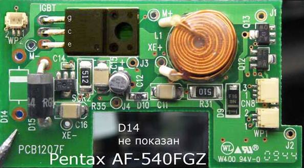

Схема платы в головке вспышки:

Пилот горит, пищит при зарядке, заряжается конденсатор до 332 В, при нажатии на пилот раздается щелчок тихий, но четкий, если положить палец на IGBT, то он даже ощущается. Пыха нет. :(
Тиристор заменил, перепаял на MCR 100-6 результата нет.
IGBT похоже тоже пробит, сопротивления между ногами нет.

Наиболее вероятно, что транзистор IGBT у Вас неисправен. Сожгли Вы его, перегрузив частыми съемками на полной мощности. Через потолок, наверное, в основном снимаете?
Убедившись, что на основном конденсаторе нет напряжения, проверьте прозвонкой, нет ли между коллектором и эмиттером короткого замыкания. viewtopic.php?p=5817#p5817
Сейчас не проблема купить плату целиком. А можно поискать и транзистор CT40KM или RJP4301, это намного дешевле. Или даже попробовать уместить IRG4PC50U.

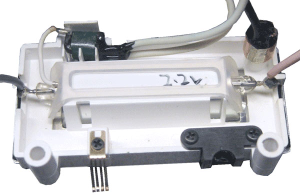

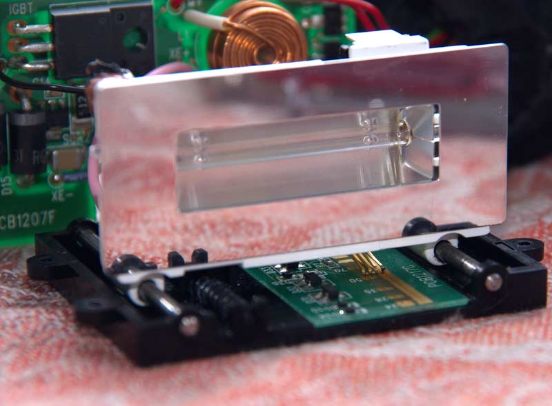

Да, было бы неплохо измерить лампу. Нашел в "кладовке" пару снимков по 540FGZ:
По соотношению с размерами рефлектора можно ориентировочно представить габариты лампы.

Если Вам это удалось, то это не очень хорошо. Это может означать, что транзистор CT40KM поврежден. Измерьте-ка сопротивление между коллектором и эмиттером транзистора. Какое оно?
Сообщения: 5
Re: Pentax AF-540FGZ
Непрочитанное сообщение takeoff » 11 окт 2012, 18:35
Здраствуйте impulsite!
Да, CT40KM пробит. Будем покупать...

Скажите пожалуйста что за деталь SCR2 с кодом AF рядом с диодом D15?
D14 испарился, прогорела дорожка от него к плюсу конденсатора, IGBT тоже звенит на короткое. В резисторе 5.1 ком дыра. Конечно, лучше бы купить целую плату, но на Ибее их нет, а где еще искать не знаю.
