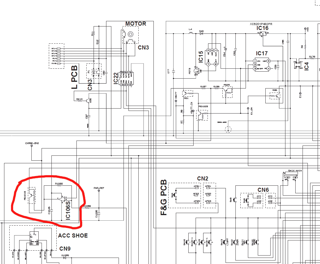

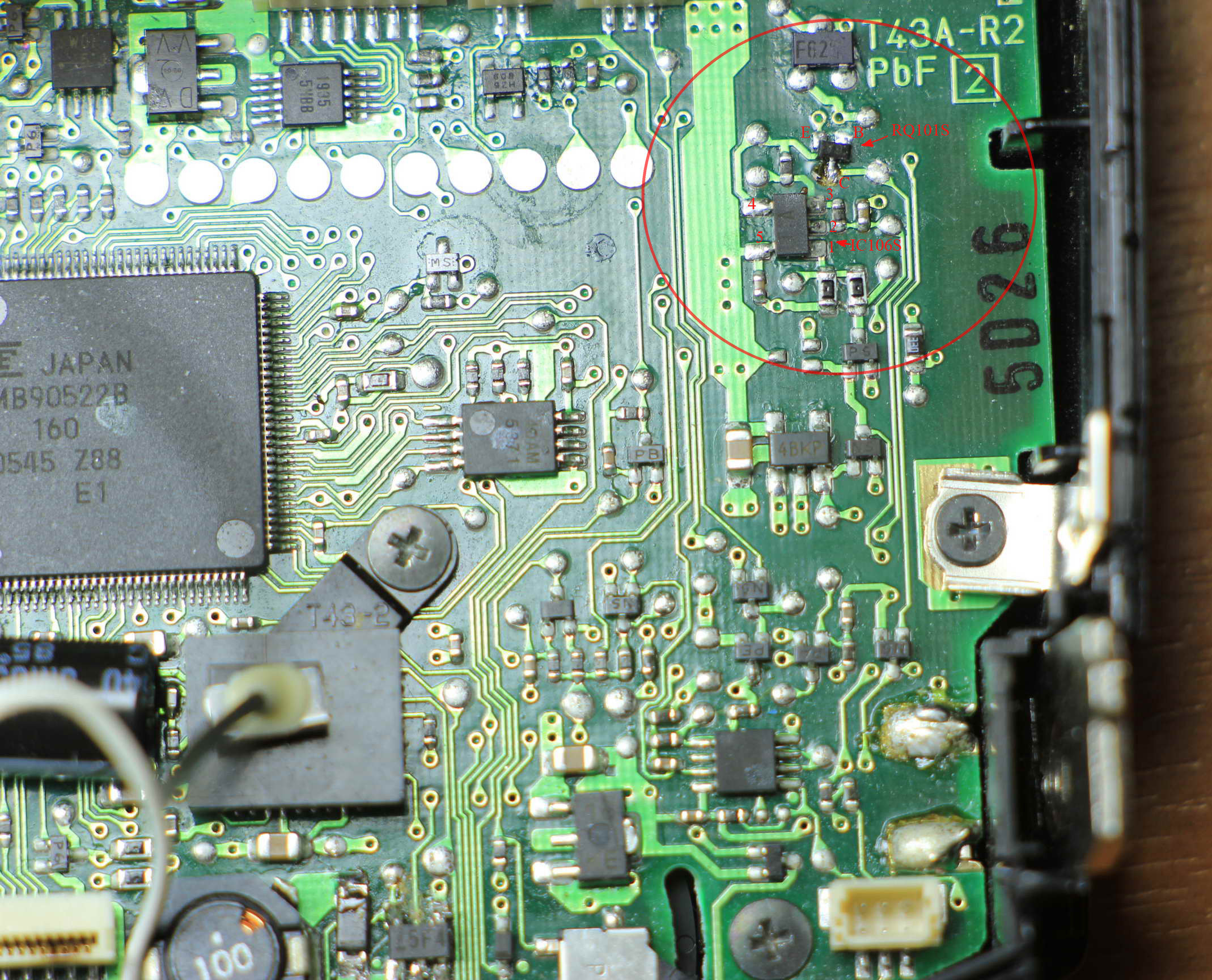

Здравствуйте, Форумчане!
На столе лежит вспышка. На ней нет зарядки (я когда пытался заменить IGBT на китайский с ибея, то он несколько раз вспыхнет и его пробивает, вообщем экспериментировал и случайно чего-то коротнул, китайских С40ТМ уже 5шт. пробитых, а теперь еще и зарядка пропала)
На данный момент дошел до этого
Если закоротить коллектор-эмиттер на RQ26 то зарядка включается.
А на основной плате
с IC106S выходит 4,5 В, на транзисторе RQ101S на базе 4,5 В, на эмиттере 4,67 В и на коллекторе 0 В. Пытался коротить эмиттер-коллектор RQ101S получается как процессор перезагружается, т.е. начинает включаться выключаться. В чем может быть причина?
RQ26 пытался прозвонить, вроде короткого нет. Чем можно заменить RQ26?

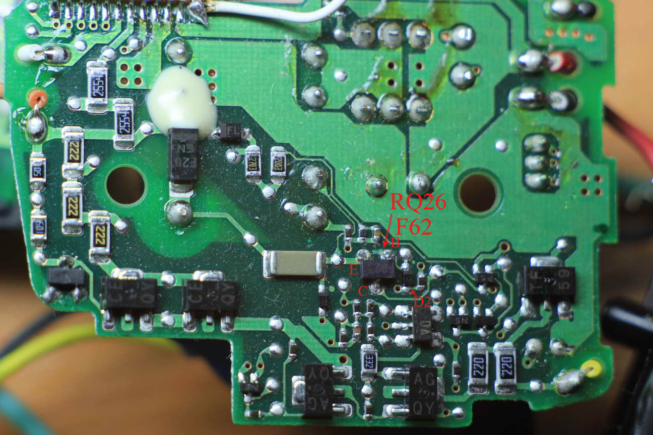

Фото №1 и Фото №2
На фото №1 расположен RQ26, если перемкнуть С-Е то включается зарядка конденсатора. Диод D2 целый прозванивал. цепь до RQ101S целая.
Следы от пайки, т.к. пытался заменить на похожий транзистор, результат тотже. Вернул на место F62.
На фотке с RQ101S если перемкнуть C-Е то ощущение, что процессор начинает перезагружаться (начинает гонять взад в перед головку с лампой) и писк кратковременно включается а потом выключается и так по кругу.
Пытался перепаять транзистор RQ101S на аналогичный от платы процессора 580 вспышки, тоже самое. провод от RQ101S до D2 целый.
А на основной плате
Фото №1 и Фото №2

Alex_38, спасибо. А есть ли плата преобразователя с обратной стороны и полный вид главной платы? Было бы неплохо сделать снимки всех плат, дополнить имеющийся набор снимков.
Просьба к Вам, проверьте, правильно ли указаны номиналы резисторов на плате, тех, которые без маркировки.
Также нужно для уточнения названия измерить сопротивление между базой и эмиттером следующих транзисторов: RQ4, RQ5, RQ26, RQ27 Q16, Q34. Измерять следует в обоих направлениях, чтобы по возможности исключить влияние p-n-перехода.
Транзисторы RQ - так называемые "цифровые", со встроенными резисторами R1 и R2.
По величине сопротивления можно косвенно идентифицировать тип транзистора. RQ26, если сопротивление между базой и эмитттером около 12 кОм, может быть типа DTD123YK.
Давайте все же остановимся на замене CT40KM транзистором IRG4BC40U (или IRG4BC40W или IRG4BC40F), При этом нужно будет заменить и стабилитрон ZD3 стабилитроном на 18-20 Вольт.Alex_38 писал(а):пытался заменить IGBT на китайский с ибея, то он несколько раз вспыхнет и его пробивает
