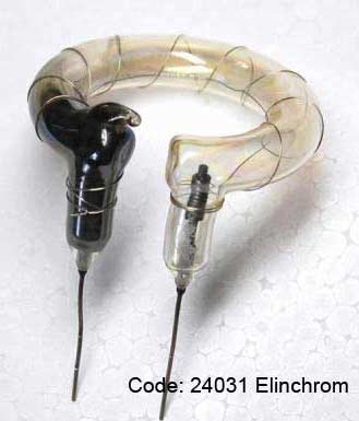

Импульсная кольцевая лампа типа Elinchrom EL 24031, подобная лампам RT-1252-660J-20, Falcon Eyes RT1255-620L(UV) или WLFT12MMUV. Такая используется в GuangBao EH-300K, Falcon Eyes GL-600D, Rekam Promo 1000, Raylab Grant RA-600, AlienBees B400, B800, и B1600, и во всех White Lightning X-серий, UltraZAP, и ZAP.

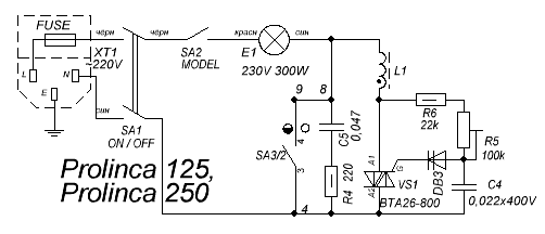

Схема для пилотной лампы отдельно:

Трансформатор действительно необходим для работы встроенного светосинхронизатора и схемы поджига импульсной лампы.
Пилотная лампа регулируется своей независимой схемой.
На основных конденсаторах должно быть постоянное напряжение 300-310 В (на каждом) при сетевом напряжении ~ 220В. Так что посмотрите, корректно ли Вы измеряете напряжение.
Схема нарисована по эскизам, которые предоставил Виктор Гелис.
По схеме видно, что трансформатор подключен ДО большого балластного резистора (33 Ом 50 Вт).

А почему L и N так явно указаны ? Вилка то не ориентированная. Кстати на схеме не показан варистор, а на плате он практически на первичке трансформатора 220/12 сидит. На фото где наклейка В.В.Т. ОК был этот трансформатор - сейчас он вынесен. И узел с микросхемой вынесен на отдельную плату. см фото1.

Было бы полезно, если бы Вы дополнили схему всеми отсутствующими деталями и маркировкой. Например, не указан тип симистора в цепи пилотной лампы, номиналы предохранителя, стабилитронов, и т.д..
И измерьте, пожалуйста, габариты лампы, раз уж вспышка у Вас в ремонте. Нужно знать диаметр трубки, средний диаметр кольца (или внутренний и наружный диаметр), расстояние между осями электродов: viewtopic.php?f=28&t=72.
Относительно "L и N" ничего не могу сказать, так на рисунках изображено. Но согласен с вами, без разницы, где N, а где L.
Думаю и ёмкость два по 1400 мкФ маловата для 250 Дж. Должно быть раза в два побольше. У вашей вспышки какие конденсаторы?

диаметр внешний кольца лампы 64мм, внутренний 40мм, расстояние между осями электродов 22 мм

Janin писал(а):диаметр внешний кольца лампы 64мм, внутренний 40мм, расстояние между осями электродов 22 мм
Любопытно, лампа в точности с такими габаритами применяется в Elinchrom D-Lite 4 (400 Дж).
В GuangBao EH-300K (300 Дж) и Rekam Promo 1000 тоже похожие габариты лампы, кроме расстояния между осями электродов, которое там равно 20 мм.

По деталям и их номиналам на схеме, вроде всё прояснилось. конденсаторы 1440 мкФ - это, как оказалось, во вспышке Prolinca 125. Схемы подобны, кроме основных ёмкостей.

  6. Собрать на конденсаторе группу деталей, как показано красным цветом на схеме и на фото. Это вольтодобавка, повышающая напряжение на выводах лампы до 800-900 Вольт и обеспечивающая более надежное зажигание даже изношенной лампы.

Проблема в том, что лампа разбита в результате падения... Вот такая незадача. Сомневаюсь, что смогу найти размеры.
Re: Prolinca 125, Prolinca 250, Prolinca 400, есть схема
Непрочитанное сообщение Impulsite » 28 июн 2019, 20:37
igorakhsanov, мне, чтобы ответить, надо знать основные размеры лампы: d - диаметр трубки, R - наружный диаметр кольца, e - расстояние между осями выводов и длину выводов L+g. См. рисунок: https://impulsite.ru/ctlg/parts/tube/ri ... nsions.png
Сделайте фото вашей лампы, как она есть, и прямо на фото нанесите размеры. Тогда и будет можно что-то вам порекомендовать.
И пожалуйста, покажите как устроено крепление выводов импульсной лампы. В общем, чем больше разнообразных снимков, тем лучше для понимания.

От лампы остались только электроды (рассыпалась полностью).
Обмеры на фотографиях. Последнее фото целой лампы, это на моноблоке позднего выпуска под маркой елинхром (размеры отражателя и гнезда вроде как идентичны пролинка и производитель тот же).

Наверное, по фотографиям понятно, что надо искать лампу с проволочными выводами, с расстоянием 20 мм между осями выводов. Или от 18 до 22 мм, так как можно подогнуть проволочные выводы. Диаметр трубки 11...13 мм. И размеры кольца примерно как указано в первом сообщении, здесь: viewtopic.php?p=7944#p7944 Допустимо, когда размеры кольца будут больше. И если стеклянные отводы будут чуть большего диаметра, то придется расточить напильником отверстия в отражателе.
Фото https://impulsite.ru/ctlg/elinchrom/el2 ... hsanov.jpg - это лампа вспышки Elinchrom D-Lite 4 it.
