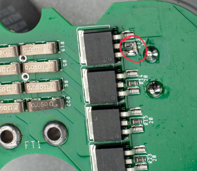

Я не спец и мало понимаю но для следующей попытки значит надо добавить о,05 ом от каждого эмитера.Но что подойдёт для этого.Как на фотке не найду такие. И если сечёте в этом деле как лучше и правильней сделать (я про приделывание IGBT к уже имеющейся вспышке) управление транзисторами: чтоб открывались одновременно с поджигом или чтоб всегда были открыты и запирались при заданном напряжении на конденсаторах и потом опять открывались ?

Учитывая особенности параллельного включения силовых транзисторов (диодов) и характер размещения выравнивающих резисторов довольно необычной формы на плате у Einstein 640, пожалуй, надо в схему добавить по одному витку индуктивностей
ka_ru, что думаете по этому поводу?
К сожалению, нет возможности проследить цепи поджигающего трансформатора L1 (тип ZS1052), но видно, что он и конденсатор поджига C9 (0,047 мкФ 400В) соединяются с катодом лампы, XE(-), как в схемах накамерных вспышек. Это указывает на то, что поджиг обеспечивается открытием транзисторов Q1-Q8.

Вероятно, перегорают вместе и транзистор и 0,05 ом и в этом случае будет на семи работать, может ещё на шести выдержат, а дальше перегорят все одновременно. Связи никакой между предохранителем в удлинителе и вероятностью перегорания транзистора. Тот, кто открыл тему, давно пропал из виду, но скорей его вспышка работает.
но не стал зтого делать потому что перегорев 0,05 испустил дымок и владелец заметил.
Ковырнул вспышку и нашёл место и причину задымления, да только транзистора, видно, пока не нашёл.
Почему-то ни на фотке с транзисторами ни на схеме не вижу резисторов от каждого эмиттера к затвору, вроде они обязательны. В накамерной вспышке стоит SMD 225 - (2,5 мегоом) Только они обеспечивают гарантированное запирание при пропадании напряжения на затворе. Вроде так. А здесь должны стоять килоом на 40, потому что напряжение 500 вольт.

Почему-то ни на фотке с транзисторами ни на схеме не вижу резисторов от каждого эмитере к затвору ,вроде они обьязательны .В накамерной вспышке стоит SMD 225 - (25килоом) Только они обеспечивают гарантированное запирание при пропадании напряжения на затворе , Вроде так. А здесь должны стоять килоом на 40 потому что напряжение 500 вольт

Все внутри транзистора.IURII писал(а):Почему-то ни на фотке с транзисторами ни на схеме не вижу резисторов от каждого эмитере к затвору

Скорей нет, ka_ru, а 8-мь "хреновинок", стоящих между транзисторами, что?ka_ru писал(а):Все внутри транзистора.IURII писал(а):Почему-то ни на фотке с транзисторами ни на схеме не вижу резисторов от каждого эмитере к затвору
PS. Виноват ... виноват ... , невнимательно прочел о каких резисторах идет речь, но удалить пост возможности нет, только у модератора.
Последний раз редактировалось Martemyanovich 11 фев 2013, 22:22, всего редактировалось 3 раза.
- Стаж 12 лет 11 месяцев
Re: Buff Einstein 640 - замена IGBT транзистора
Martemyanovich, Вы про резисторы R1-R4, R19, R5, R6, R22 на схеме https://impulsite.ru/ctlg/buff/e640/003.png ?

Of course, в подобном конструктиве втречал навитые проволочные сопротивления, которые одновременно и индуктивность или, наоборот, индуктивность, сопротивление которой 0,05Ω
Сегодня пару часов искал эти резисторы в сети. Не нашел. Похожи на прецизионные шунты... Посмотреть бы спецификацию, во сколько там индуктивность оценивается... Да и допуск на отклонение сопротивления какой?

Это гейтовое сопротивление. Оно только к гейту и драйверу подключено, IGBT других не надо.Martemyanovich писал(а):..стоящих между транзисторами, что?...
Это точно не индуктивность, частоты не те. Зачем там индуктивность в nH?
При таком поджоге лампы в открытом состоянии и 4 транзисторов хватит.
Главное чтоб площади кристалла хватило.
При закрытой лампе ток через транзисторы микроамперы.
Лампа отрывается когда транзисторы уже полностью открыты.
Транзисторы по току могут пробиться только при закрывании.
То что транзистор сгорел можно отнести на брак транзистора.
Такое бывает.

http://www.welwyn-tt.com/pdf/datasheet/OARS.pdfimpulsite писал(а):Сегодня пару часов искал эти резисторы в сети. Не нашел. Похожи на прецизионные шунты... Посмотреть бы спецификацию, во сколько там индуктивность оценивается... Да и допуск на отклонение сопротивления какой?
F-1% J-5% погрешность

Я же ссылку на них из магазина давал.impulsite писал(а):Сегодня пару часов искал эти резисторы в сети. Не нашел. Похожи на прецизионные шунты... Посмотреть бы спецификацию, во сколько там индуктивность оценивается... Да и допуск на отклонение сопротивления какой?
Я такие как датчик тока использую. Моторы запускаю.
О каком сопротивлении разговор?IURII писал(а):....

ка_ru !Скажите про какие новые транзисторы вы промолвились для замены всех восьми.Уже который раз допытываюсь
http://www.fairchildsemi.com/ds/HG/HGT1S20N60C3S.pdf
А здесь не указывается про такую компоновку транзистора
Если я установил этор транзистор в накамерную SB то следует удалить тот SMD 225 который стоит от эмитера к затвору
Этот резистор в корпусе во всех транз UFS /Установил HGTG40N60B3 и прекрасно живёт.Так он тоже с резистором внутри если не байка

Именно PT серия подойдёт , а как по килогегцам выбирать ?
Во монстр на 600 А http://ixapps.ixys.com/DataSheet/DS9991 ... N60B3).pdf
А вот эта серия тоже подойдёт для вспышки хоть и в большом корпусе ? Диод если стоит в транзисторе подходит для этих целей или лучше без него,?
IXGK320N60B3 http://elcodis.com/parts/5894843/IXGK320N60B3.html .Я правильно смотрю он выдержит 1200А -1ms в пике или эта не то
IXGI48N60C3 http://elcodis.com/parts/5894819/IXGI48N60C3.html А вот этот по параметрам подойдёт для накамерных вспышек и до 100 килогерц .как раз для HSS -что вы думаете?
IXGP50N60C4 http://elcodis.com/parts/5894830/IXGP50N60C4.html тоже ,но не понятно на сколько он килогерц .Я так понял что режим HSS FP - это частота 50Кгц и соответственно транзисторы должны держать эту частоту ? Bи ещё вопрос годятся для вспышки транзисторы с диодом ?
Последний раз редактировалось IURII 12 фев 2013, 03:14, всего редактировалось 5 раз.
ka_ru писал(а):http://de.farnell.com/welwyn/oars1-r050 ... dp/1200356
Спасибо!IURII писал(а):http://www.welwyn-tt.com/pdf/datasheet/OARS.pdf
