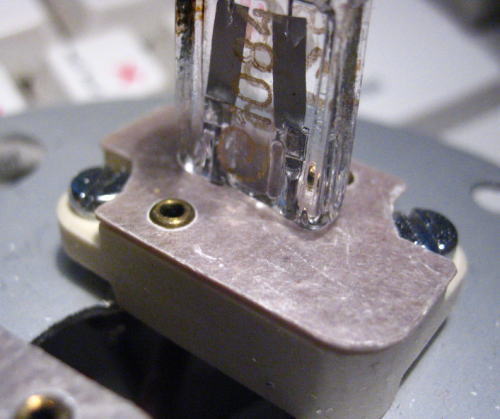

Там должны стоять вот такие немецкие разьемы:
Это G6.3
Фото передней панели ФЛОКСА выложи, чтобы видно было разьем.
Тогда скажу ,что и как.

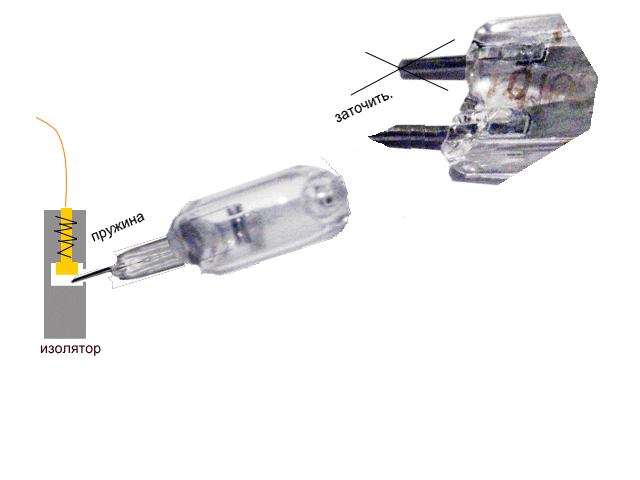

Если там отечественные разьемы(такое было некоторое время)
- то все несколько иначе....
Ставить нужно с предосторожностями.
И ножки ламп - затачивать.
А лампочки - вот такие должны пойти:
Osram 64515 - 300W 12 долл
Osram 64502 - 150W - 14 долл
Про разьемы и лампы - посмотри в "Галогенных лампах".

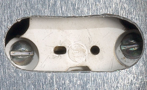

 Сообщений: 5 Отправлено: Dec 16, 2006 - 07:56 PM
12489 |
Отредактировано: Gobo, 16 Дек, 2006 г. - 20:00 | | |
Admin
 Сообщений: 8959 Отправлено: Dec 16, 2006 - 11:11 PM
12490 |
Это отечественные панельки под G6.3
Если что - разбираются и ремонтируются снаружи.
Только сняв алюминиевую панель перед ними.
Для них - нужно затачивать надфилем концы ламп,(если они отечественные - обязательно!)
И вставлять , немного отклонив лампу ( в начале) вверх.
Затачивать очень аккуратно!
Стекло может треснуть.
Андрей Осипов
