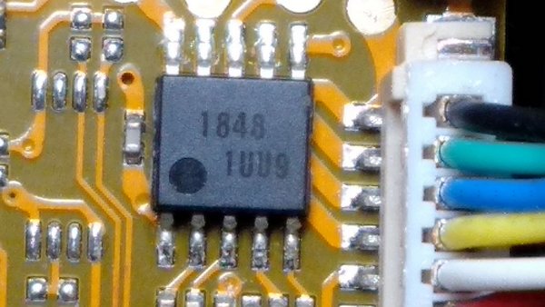

Volskyy писал(а):
10 фев 2021, 16:27
что маркировка под номером разная у микросхем
Покажите, пожалуйста, в чём разница, может у вас какая-то новая версия? И автоматический зум - это не опция драйвера LB1848, это "фича" процессора.

Видимо, у вас пока с разбором маркировки сложности. И правда, в этом чёрт ногу сломит, у каждого производителя свой способ маркировки компонентов. Вот здесь, в частности, виден номер микросхемы и ниже виден номер партии или даты изготовления. Часто бывает наоборот, сначала дата производства/номер партии, а уж потом наименование компонента.

Управляет мотором процессор. А драйвер LB1848 только лишь усиливает управляющие сигналы TTL-уровня в напряжения и токи, необходимые для шагового мотора. И, кстати, аналогично и драйвер IGBT-транзистора.

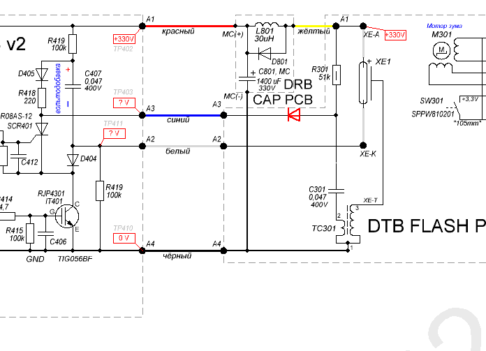

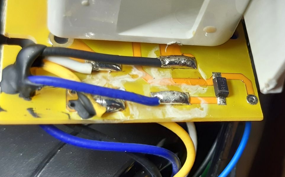

Непрочитанное сообщение alchemistt » 20 апр 2021, 16:48
всем привет
В ремонте вспышка с пробитым IGBT. При этом на лампу не приходит поджигающий импульс, в отличие от многих других моделей - так своеобразно сделана схема. R301 51k при этом потемневший, что меня сначала удивило. Посчитал - а на нем мощность рассеивается около 2Вт. И, как сказал заказчик, греются батарейки (что ставили вместо аккумуляторов в неисправную уже вспышку, выяснить пока не удалось) - тоже стало понятно, почему.
На плате лампы в разрыве синего провода (цепь трансформатора поджига) диод, судя по маркировке CD214A-R1600 http://kazus.ru/datasheets/pdf-data/213 ... R1600.html 600В 1А. На схеме нарисовал.
Re: Yongnuo YN565EX, частично есть схемы
Непрочитанное сообщение Impulsite » 20 апр 2021, 19:57
alchemistt писал(а):
20 апр 2021, 16:48
Да, такое возможно, когда C301 повреждён, короткозамкнут. Это чаще всего. И в том случае, когда при пробитом IGBT IT401, тиристор SCR401 по каким-то причинам остаётся долго открытым. Других причин для перегрева резистора R301 - нет.
Найденный диод, действительно, новинка. Но он не мешает поджигу.
