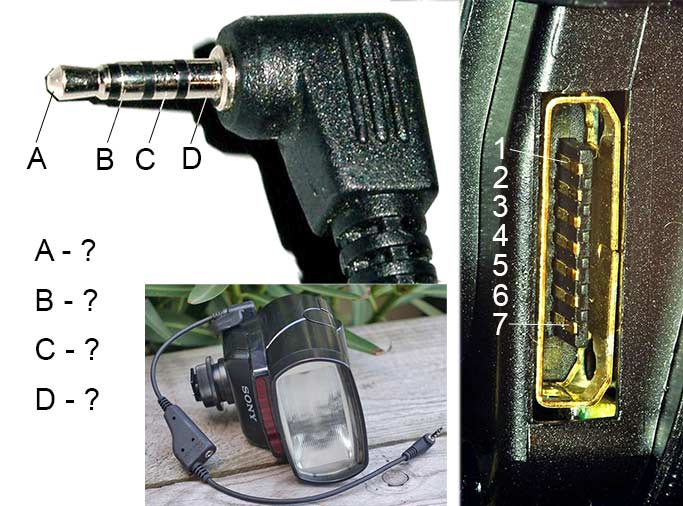

Archie, а что если обратиться на форумы соневедов? Вдруг найдется пользователь, у которого в наличии и интерфейсный кабель и мультиметр или простейшая прозвонка, чтобы можно было найти начала и концы в кабеле. Это ведь совсем просто - прозвонить шнурок. Если кто-то отзовется и поможет с распайкой кабеля, сообщите здесь, пожалуйста.

Непрочитанное сообщение Archie » 28 фев 2020, 19:53
Была такая мысль, но нагугленые соневодские ресурсы исписаны обсуждениями Альфы и подобной техники: про этот вымерший стандарт там даже спрашивать неловко. Впрочем, попробовать конечно можно...
Спасибо за картинку образцовой наглядности!

Разъём для кабеля можно поискать тут:
https://www.digikey.com/products/en
https://ru.mouser.com/
Если не найдется оригинальный, то заменить на ближайший аналог. Или даже просто дополнительно поставить 2,5 мм четырёхконтактное аудиогнездо.

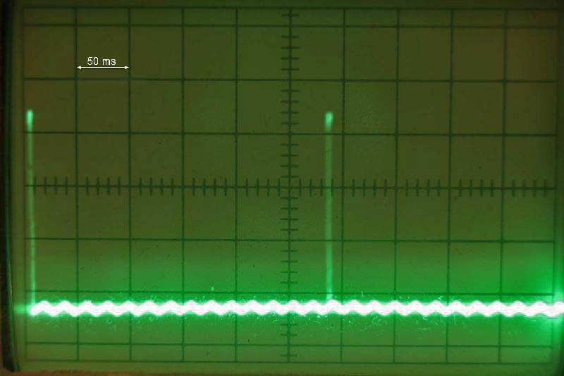

Щёлкнул обещанные тайминги на скорую руку. Гарантий точности не даю, вопросов о дате последней поверки осциллографа не принимаю. :)
50 мс на клетку; получается примерно 280 мс (для сравнения, у Кэнона примерно 55 мс):

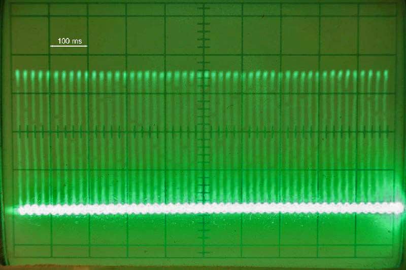

Моделирующий свет (пачка в полсотни импульсов в течение секунды):

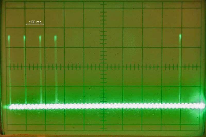

Режим Auto B + подавление красноглазия (серия 4 импульса с интервалом 80 мс, затем через 0.7 с пых):

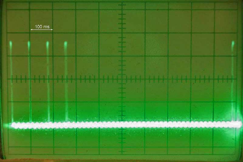

Режим Auto A + подавление красноглазия (серия 4 импульса с интервалом 80 мс, затем через 0.6 с предпых, и собственно пых уже не влез в телевизор):

Красиво! Спасибо!
При интервале 280 мс, пожалуй, только SYK-5 сможет обеспечить синхронизацию по второму импульсу.

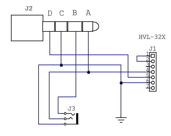

Извольте:

Непрочитанное сообщение Archie » 5 дек 2020, 16:18
Лёгкий облом: оказалось, что выхода питания на разъёме вспышки нет. То, что я сначала принял за него, оказалось входом датчика подключения кабеля с pull-up резистором. Адаптер потребует собственного источника...

Можно ли предположить, что цепи синхронизации во вспышке HVL-F32X питаются от камеры через контакт J2:B или J3->J2:B, соответствующий LANC_DC ctlg/sony/hvl-f1000/plug_warm1bi8.png ? Но тогда на схеме ctlg/sony/cablepinout-circuit.png должно быть соединение J2:B с J1. Или я ошибаюсь?

Непрочитанное сообщение Archie » 6 дек 2020, 23:28
Ведь специально схему рисовал... LANC_DC идёт с J2 на J3 навылет, минуя J1.
