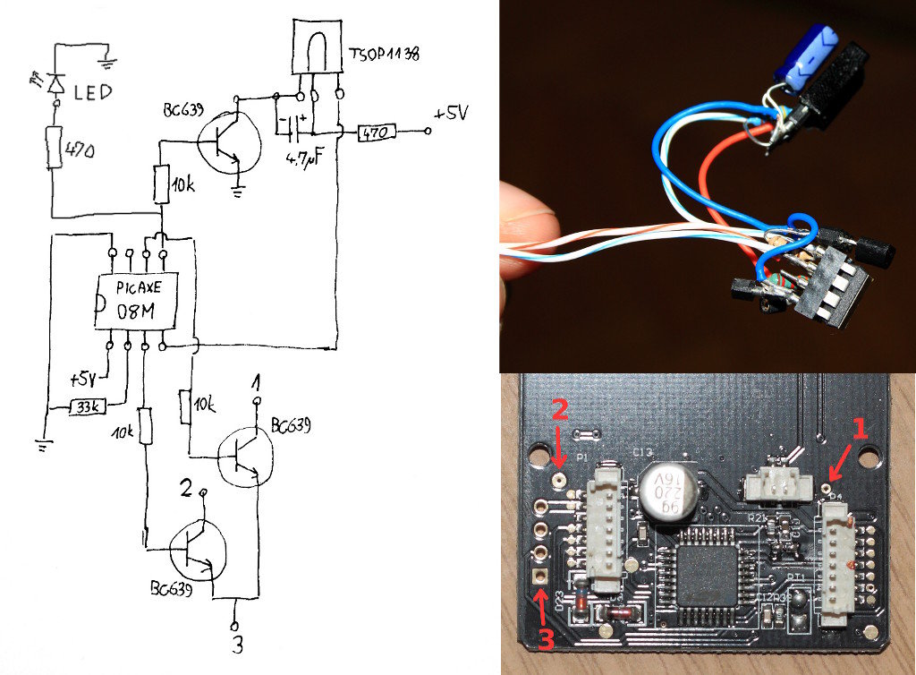

To prove the point I have set out to build a cheap IR remote for my YN460 flash. Here is the result:
Domjan Svilkovic (автор) использует для регулирования энергии вспышки телевизонный ПДУ. Простенькая схема на программируемом контроллере PICAXE-08M, схема в сборе и подключение к вспышке:
http://domjan.fizika.org/p/yn460-ir-circuit.jpg

Примечания:
  • Одна из проблем, которые автор пытался решить, это потребление энергии. Поскольку у нас нет отдельного выключателя питания для цепи, она всё время подключена к батарее вспышки и может разрядить её в конце концов. Чтобы уменьшить энергопотребление, автор сделал отключение питания ИК-демодулятора и перевод схемы в состояние с низким потреблением.
  • Чтобы вернуть приёмник в режим ожидания, необходимо открыть и снова закрыть крышку батарейного отсека. После этого начнет мигать светодиод и имеется 5 минут, чтобы послать любой ИК-сигнал от пульта дистанционного управления (даже необязательно ИК-код от пульта Sony). Если в течение 5 минут сигнал не будет получен, то приемник отключится и для его активации потребуется снова открыть и закрыть батарейный отсек.
  • Как только приёмник получает первый сигнал, он активируется и постоянно ожидает сигнальные коды сониевского пульта, он их понимает.
  • Дистанция, которую получил автор, довольно приличная - 15-20 метров на прямой видимости. В помещении с белыми стенами может работать и не по прямой - за счёт переотражения от стен.
  • Не должно быть особенно сложно модифицировать программу для других наборов кнопок, чтобы управлять двумя вспышками от одного пульта
