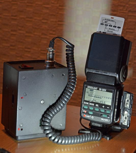

Внешний блок питания вспышек изготовлен из 2 готовых преобразователей (третья фотка) по 40 $ и 3 аккумуляторов LiFePo4 2000 мАч по 24$. Если долгими зимними вечерами делать нечего, паяльник простаивает и лишние деньги есть. :)
Проводов многовато, потому что подключение банок аккумуляторов хитрое -последовательное и в паралель для выравнивания ёмкостей. Это макет, пока испытывается.
Перезарядка аккумуляторов самодельной зарядкой с отслеживанием роста напряжения примерно 30 минут током 4 A.
Позже добавлю стабилизатор на 6 V и буду питать вспышку Nikon SB-26 по этому же кабелю низким напряжением без АА аккумуляторов, чтоб облегчить вспышку по весу. Использую вспышку на поворотном кронштейне и от лишнего веса крепление на камере разбалтывается.
Metz 76 тоже питаю в параллель и из банок и через преобразователь(без родного акума) тоже через четырёхконнтактный разъём. Баловство-но интересно.
Li-Ion рядом не стоят.LiFePo4 у них рабочее напряжение 3,3 до 3 вольт (3,15- ещё % 15 остаётся) ,дальше
падает быстро до 2,6 V. На них действительно не падает напряжение при больших нагрузках.Зарядка должна быть с отслеживанием роста напряжения и
отключке в случае с тремя банкаами при 10,8 вольт.3,45 уже заряжены и быстро
растёт до 3,6 в каждой банке.Но зарядку настроил на небольшой недозаряд,
и изредко зелёными переключателями (которых накрываю дополнительной крышкой при походном положении) перевожу банки в параллельное соединение-то есть 3,3 В и другой зарядкой выравниваю ёмкость банок заряжая все вместе в паралель до 3,6 вольт.Есть зарядки балансиры но не стал связываться с ними . Так лучше.На LiFe Po4 решил делать потому что позволяют заряжать их при наличии соответствующей мощной зарядки за 15 минут да и циклов обещано несравнимо больше чем для Li-Ion.Если надумаете мутить что-то на блоках по
8 пальчиков не переходить по току больше 7 Ah в пике а не плясать от напряжения в 12 вольт.Yongnuo SF-18 не рекомендую.Натех что я сделал
JJC SF series не нужна привязка со вспышкой через третий управляющий контакт.Но дело не только в этом- SF-18 хилые ,мне не повезло с ними.
Ну а проще купить JJC и пользовать от 8 АА и не заморачиваться.Я всё затеял
из за LIFePo4 как себя поведут - но я купил именно от производителя
A123-бренд конкретного производителя ,Li Fe Po4 делают очень многие и
подделывают A123 cтолько-же много -чаще одни подделки
http://www.a123rc.com/category-66-b0-A1 ... tCell.html

Продолжение. Добавил и стабилизатор-преобразователь на 6V и питаю по тому-же кабелю (без АА акумов) от
10V LiFePO4 как и по высоковольтной линии.В Вспышке добавил два провода
от нулевого контакта и средний сделал +6 и подвёл к контейнеру для акумов. Кто не знает вспышка не работает
только от внешних блоков питания высокого напряжения, без АА батареек никак.Избавился от них таким способом
http://club.foto.ru/forum/39/633878
ИЗВРАТ но с лёгкой вспышкой мой крутильник для вспышки ещё удобней стал
http://www.hobbyking.com/hobbyking/stor ... ipoly.html

IURII, пожалуйста, добавьте сюда схемы или рисунки соединений. А то на фото ничего не поймешь. И поясните, как Вы заставили работать блоки преобразователей без управляющего сигнала от вспышки.

никакого управления не нужно .ОТ +10 акумов через прерыватель маленький на управляющие обеих схем.Вот и всё управление..Такое возможно исключительно только к этим преобразователям
Много обьяснять и нечего и не зачем,видите ни одного вопроса.Значит люди
боятся цеплять такое к дорогим вспышкам-что есть авсолютно верно.
Надёжнее QUANTUM на NiMh

Как это не за чем? Литиевые батареи стали доступны, имеют отличные характеристики и ваш блок питания показывает, что с такими батареями можно успешно работать. Но без схемы, без пояснений по безопасности работы с литиевыми батареями, конечно, не многие смогут взять эти источники энергии на вооружение.
Не ленитесь, нарисуйте схему. Ведь Вы для того и рассказали о своих приборах, чтобы мы, читатели, могли воспользоваться вашим опытом, верно?

Как и любым акумам и здесь нужна зарядка автомат и она тоже самодельна
и отключает питание при достижении напряжения 11 вольт.Не разряжать меньше 7 вольт .Добавлю маленький вольтветр с красной индикацией.
Про безопасность- даже не знаю что и сказать,не коротить банки,что ещё.
Про схемы.Ну какая схема если всё готово.За эту штуку не домохозяйки возьмутся.Подключаем питание к платам а от них на трёхконтактный кабель.Проверяем напряжение подключая по одной плате чтоб для Nikon
не превышала 330 вольт.если для Саnon то помоему 315 потому что пожалуй в вспышках канон используют конденсаторы 330 вольт.Проводок от плюса на управление обоих схем через прерыватель.Воткнул в ввспышку
и перевёл включатель.Одна такая плата на холостом потребляет 50-60мА
а две платы 110 мА.Такое управление сделал чтоб проще отключать при
паузах а не вытаскивать разъём из вспышки.Акумы должны быть в вспышке
потому что паралельно работает и внутренний преобразователь вспышки.
Скоро преобрету и более ёмкие банки.есть любые http://www.a123rc.com/category-66-b0-A1 ... tCell.html
Есть конечно и полностью самодельные внешние преобразователи от
12-15вольт но получаются крупненькие да и КПД их не знаю как оценить

Посмотрел и сразу появились вопросы
Два конвертера работают здесь параллельно?
За какое время заряжается вспышка?
Вы правильно заметили что ценник приличный выходит :)
Сразу альтернатива на ум пришла, полностью готовое изделие с двумя выходами по 300v, с регулировкой выходного тока, с зарядником в комплекте и выглядит не противно даже.
Пусть и от китайского, но приличного производителя.
$148 (включая доставку) за все удовольствие.
нет только выхода 6 вольт и батарейки не литиевые

Затеял не ради преобразователя а поэксплуатировать приобретённые
LiFePo4 и посмотреть как они будут жить и работать в режиме таких пульсирующих закачек энергии из них .Как проживут при быстрой зарядке
20-30 минут.И вывод такой: Для питания вспышек отличнейшие аккумы,
И не так уж и дороги.А другие преобразователи с встроенной связкой изначально уже неисправных аккумов NiMH и малой ёмкостью не стал покупать
из за ненадобности.Были две таких контейнера на 8 AA вот и было интересно запустить их и литий на них опробовать.И собрал в тесную коробочку и неприглядную как промежуточный вариант.Да вот пользуюсь
уже долго и так и вообще не кашляю.Испытывал и разные зарядки ,
придуманное мной подключение через переключатели в параллель и последовательно подключив банки акумов для редкого выравнивания банок.И здесь зарядку готовую с балансиром не стал покупать а испытывал
зарядку и выравнивание таким способом.А вы OJECOCO - коробочка уродливая.Этот сайт не для вас.У вас поди и нету да и не нужен паяльник.Всё нужно конечно же покупать готовое.Ну скажите где прочли хоть раз про питание самой вспышки шестью вольтами через высоковольтный кабель .А идея появилась, попробовал и сделал. Плюс коробочка задумывалась и для питания METZ 75. И всё прекрасно работает. Потому на выходе разъём на четырьмя контактов 1-минус,
2-+330,3- + 6V для SB,4- +10v для Metz.Буду покупать уже более ёмкие акумы http://www.a123rc.com/category-66-b0-A1 ... tCell.html

IURII, Вы бы нарисовали что -ли схемку для вашей коробочки "External Flash Battery Pack LiFePo4" ? Хоть от руки на бумаге и сюда снимок.

нечего рисовать .от платы плюс на плюс аккума а минус на минус аккума . Управляющий через прерыватель на плюс десять вольт.Вез обид что рисовать.Я экспериментировал с акумами .А подключение в паралель
и последовательно через переключатели это запатентовано :) :) :) :)

Очередной внешний блок питания для накамерной вспышки. мастер соорудил преобразватель . Пока питаю от трёх банок LiFepo4 -где-то 9,7 вольт но можно нарастить и до 6 банок. Пока на двух работах побыла . хватает на 1000- кадров снятых в потолок на 400 единиц и 6,6-7.1 диафрагме. Комплект из вспышки всего на половину разряжен.
Регулируемое время перезаряда 0,5- 2,0 секунды при полном пыхе. это количество кадров потянуло на медленном перезаряде ,изредко уменьшал скорость перезаряда . Банки нынешнего акума А123 26650 не такие старенькие но измученные экспериментами - и перезаряжены и несколько раз в ноль разряжены . Сейчас держат стабильно 65 минут с лампочькой 1,7А разряда . Сколько это по ёмкости - не знаю.Заряжаю акум тремя амперами за тридцать минут которых на мероприятии нахожу если разряжу акум. Зарядник самоделка но следит за напряжением и по предустановке отключается.Можно добиться и 0,2 сек перезаряд как добавлю новые 5 или 6 банок LiFePo4/Пока в их поиске поскольку почитав на форумах с трудом можно найти оригинал от А123systems - сплошной контрафакт и все доступные продавцы только китайцы . Вышел и на официала из Тайваня да только за доставку Федексом аж 70 долярей хочет - смысл уже теряется. как приведу в порядок внутренности чтоб красиво выглядело из за проводов выложу и фотку внутренностей. Но схемы не будет поскольку не я стряпал преобразователь . Только сам собирал в корпус и настраивал. Смысл в сообщении нулевой для других - просто я хвастун вот такой :oops:
