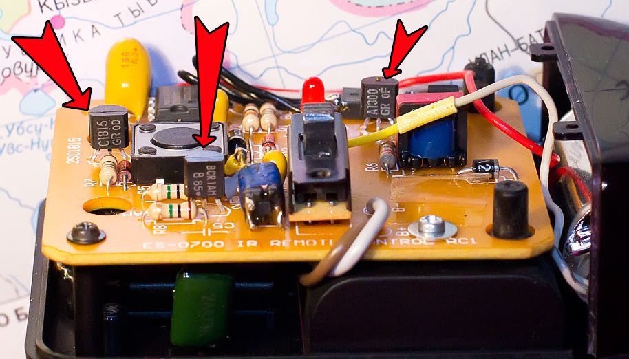

Rekam Flash Transmitter
Без нареканий работал с Canon 350d. И продолжает исправно вспыхивать !
Пересел на Canon 550d - отказывается напрочь. Механическое соединение есть, полярность менял - ничего не помогло.
Такой же старенький Metz на 550d исправно вспыхивает...
Замерил сопротивление на клеммах горячего башмака. У обоих в одном направлении порядка 150 Ом а в другом -> бесконечности. В момент срабатывания стрелка омметра чуть резвее дергается на старой 350-й машинке (и то не факт).
Кто может ПОМОГИТЕ СОВЕТОМ !!
GreyRed советовал: "Может, новая камера сильнее просаживает напряжение на контактах? Я бы разобрал запускалку и померял напряжение на контактах башмака в подключенном к камере состоянии. Заодно померяйте напряжение на поджигающем конденсаторе, опять же на обоих камерах. Возможно, обмотав лампу электродом поджига можно добиться устойчивого срабатывания, если лампа износилась"
Отвечаю: Лампа срабатывает абсолютно стабильно - но только на 350-м :) Обмотал электродом все равно :)
Замерил напряжение - на контактах 12 В, на конденсаторе 350 В - на ОБОИХ КАМЕРАХ идентично...
Есть мысли ?! Или проще пристрелить ?
Последний раз редактировалось guronus 5 окт 2012, 00:34, всего редактировалось 1 раз.

guronus, сделайте пожалуйста снимки платы вашего ИК-трансмиттера с обеих сторон и несколько видов, достаточно крупно, так, чтобы было видно названия выделенных деталей:
И где-то там диод D2 - любопытно, почему у Вас 12 Вольт, а не 6,5.
Теперь по теме:
Версию GreyRedа тоже надо проверить в первую очередь. Измерить указанные напряжения. И уже по результатам измерений можно будет что-то предпринять.
На мой взгляд, причина в симисторе Vs1 типа BCR1AM. Для него нужен достаточно большой ток, единицы миллиАмпер, для того, чтобы он открывался и осуществлял поджиг. Возможно, цепи поджига Canon 550D не позволяют пропустить достаточный ток.
Думаю, замена этого симистора на тиристор MCR100-6 или, лучше, на тиристор CR02AM должна решить проблему. Эти тиристоры способны открываться при входных токах в единицы микроАмпер. Они примерно в тысячу раз чувствительнее.

350В - это напряжение на конденсаторе C5 по схеме? И оно одинаковое в обоих случаях? Тогда версия Виктора скорее всего правильная - симистор не открывается. Ведь пыха нет - значит или не открылся симистор, или C5 не может обеспечить поджиг по какой-то причине.
Сообщения: 10
Re: ИК-трансмиттеры
Непрочитанное сообщение guronus » 5 окт 2012, 00:39
Извините, 350 В, это, конечно не на C5, а на силовом C1. На C5 - 212 В, также - в обоих случаях одинаково.
"где-то там диод D2 - любопытно, почему у Вас 12 Вольт, а не 6,5. " - D2 я так понял, стабилитрон. У меня он в изоляционном кембрике, похоже на спайку двух диодиков последовательно. Внешне вроде не поврежден.
Повторюсь: напряжения на поджигающем конденсаторе , на синхроконтактах - идентичны на обеих камерах.
Огромное спасибо за отзывчивость.
Фото прилагаю :)

Значит сделайте как сказал Виктор, поменяйте тиристор. Это проще чем делать гальваническую развязку на оптроне. Но на всякий случай я бы все-таки еще раз убедился в надежном механическом контакте в башмаке, когда он вставлен в 550-й
Сообщения: 10
Re: ИК-трансмиттеры
GreyRed писал(а):Значит сделайте как сказал Виктор, поменяйте тиристор. Это проще чем делать гальваническую развязку на оптроне. Но на всякий случай я бы все-таки еще раз убедился в надежном механическом контакте в башмаке, когда он вставлен в 550-й
чтобы убедиться, я даже проводками соединял. :evil:
Увы...
попробую с тиристорами... если найду...
Спасибо

guronus, пришлите, пожалуйста, снимок нижней стороны (https://impulsite.ru/ctlg/1j/ik/1645179c9e4a.jpg) крупно. На имеющемся плохо видно область под Vs1. Я не смог определить, который электрод Vs1 - управляющий. К нему подходит дорожка от D5.
И, наверное, рекомендация будет прежней. Поменяйте VS1 на MCR100-6 или CR02AM.
Распиновка тиристоров: viewtopic.php?p=317#p317
Re: ИК-трансмиттеры
Непрочитанное сообщение Impulsite » 5 окт 2012, 00:45
guronus, в чём затруднение?
guronus писал(а):Обещаная картинка задней стороны платы Rekam ИК-трансмиттера:
проблемка была - съездить за тиристором :)
А вот сейчас - другая.
Не вспыхивает совсем :( Не понимаю ((
Преобразователь заряжает конденсатор C1 до 300-330 Вольт? На конденсаторе C5 - какое напряжение?
И покажите, какой тиристор Вы купили и как его поставили в плату.
И вот реальная польза от ваших снимков: Видно, что распайка выводов BCR1AM на плате отличается и от необходимой для CR02AM или MCR100-6. Для симистора, BCR1AM, без разницы, перестановка его выводов Т1 и Т2. А тиристор просто не будет работать, если поменять местами его анод и катод. Что, скорее всего, у Вас и наблюдается. :)
Сравните:
Замещающий тиристор надо устанавливать с таким расположением выводов:
