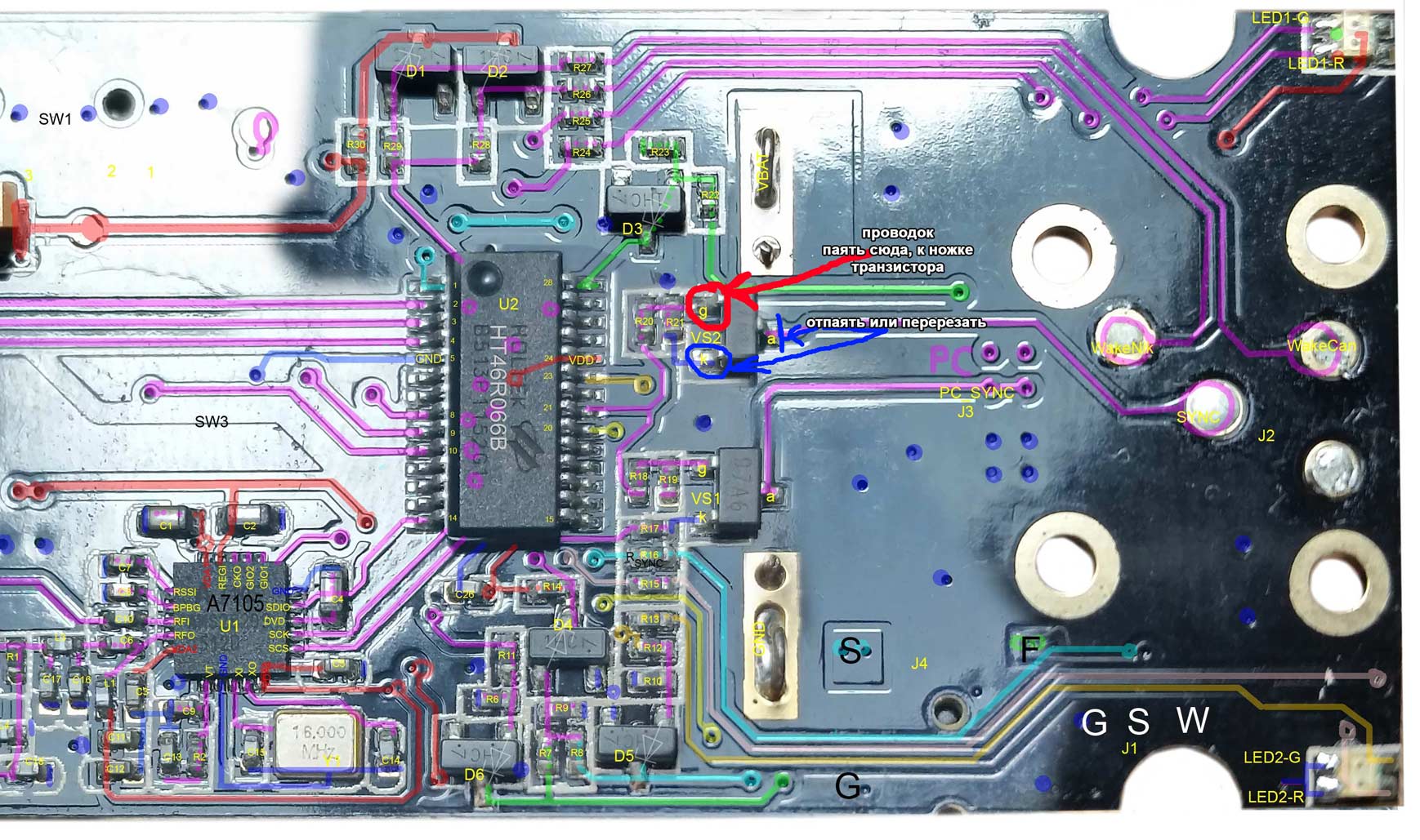

Вот снимок. Я заменил сгоревший транзистор тиристором, хотя очень сомневался, но все сработало. Однако, пришлось попотеть, там все очень мелкое.
Хотя, конечно, не без помощи опубликованных здесь ранее снимков и примеров ремонта.
Спасибо всем, кто раскрыл эту тему. Хотя плата синхронизатора оказалась немного другой, к резистору пришлось подпаиваться с обратной стороны проводком.
И в моём случае на плате была установлена другая микросхема, резистор подходил к не 17 ножке, а к 18.
Проводок нужно паять аккуратно, остальные ножки тиристора VS2 лучше отпаять и тиристор оставить на месте на одной ножке. Только нужно действовать предельно аккуратно, ножки очень ломкие.

Re: Радиосинхронизатор Yongnuo RF-603 II
Полагаю, небольшое пояснение не повредит.
- VS1 и VS2 с маркировкой "97A6" - на самом деле это симисторы MAC97A6, viewtopic.php?p=19295#p19295, работают замыкателями синхроконтактов вспышек.
- Если VS1 и VS2 оказались повреждены, то можно заменить как симистором MAC97A6, так и тиристорами MCK100-6. Или даже тиристором MCR100-6, размещаяя его по примеру, который выше показал коллега Raf.
- "синхроконтакт и горячий башмак можно запараллелить через один тиристор" - это действительно можно сделать, но вот категорически не рекомендую. Если так сделать, то можно попасть на повреждение накамерной вспышки, подключенной в башмак, при одновременном подключении в PC-гнездо студийной вспышки. У них обычно напряжение синхроконтактов выше, чем у накамерных вспышек и параллельное включение вспышек чревато аварией.
Раздельное подключение вспышек в башмаке (через VS2) и в PC-разъёме (через VS1) служит для их безопасной работы.
- Стаж 5 лет 1 месяц
Спасибо за пояснение, в радиоремонте, можно сказать, я не профессионал, знания на уровне школьной программы. Да, согласен полностью с вами. Лучше использовать разные тиристоры на башмак и синхроконтакт. В моём случае я использую или башмак или синхроконтакт по отдельности. Переделанные синхронизаторы уже не ставлю на камеру и на накамерную вспышку. Я их использую только для синхронизации старых фотовспышек.
