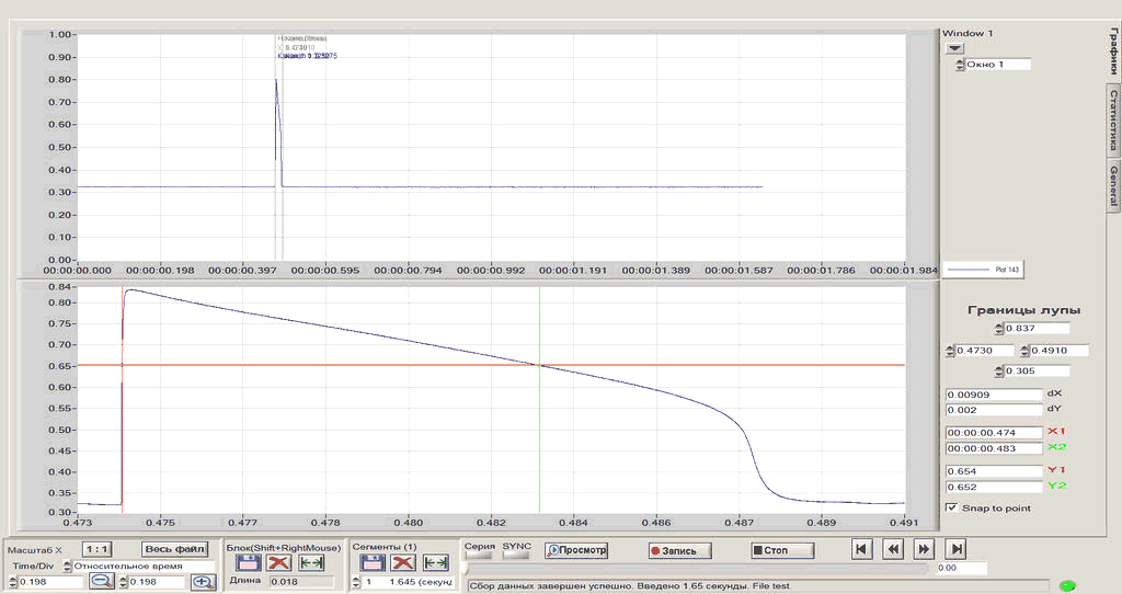

График, как и обещал.

добрый вечер. Вот, кстати,как выглядит фотовспышка (модель пока не знаю) со стороны фотоэлемента. (это замер промышленным АЦП).

Можете показать, как выглядит вспышка, вдруг я её узнаю?
Если я правильно понял график, то длительность импульса на уровне t0,65 составила 9 миллисекунд. Верно?
Также видно смещение фотоэлемента на 35% постоянным током. Там присутствует засветка постоянным светом? Это так?

7 апр 2020, 10:11
по корпусу как Falcon Eyes MF-45. Но нет кнопки запуска вручную.
По длительности я тоже насчитал 9мс. смещение есть, я облучал ФЭ не в полной темноте. Смещение корректировать можно программно, не проблема.

Сразу захотелось проверить, насколько верно показывает ваш измеритель.
Ну измеритель это https://www.lcard.ru/products/external/e-440, внесен в реестр СИ, есть поверка, сомневаться в достоверности нет оснований. Другое дело, что фотоэлемент может давать такие результаты из-за рекомбинации там фотонов или еще какой химии.... :D

Я притащу из дому горсть фотодиодов, посмотрю, что они дадут. Все-таки использовать токовый фотоэлемент для измерительных нужд не вполне корректно, думаю.

Или даже просто собрать простейшую схему, как в заметке blog/measured_flash_durations/index.html и убедиться, что имеющаяся вспышка действительно такая заторможённая. У MF-45 длительность импульса меньше, чем 1 мс.
правильно будет, наверное, воткнуть в разрядную цепь лампы резистор, и фиксировать длительность и форму импульса на нем, измеряя прямым методом, так сказать...
почитаю, спасибо.
Да, логично. Шунт на 100 ампер.
