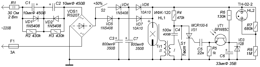

Здравствуйте. Решил повторить Вашу схему и мне это удалось. Спасибо за Ваш труд! Только у меня есть несколько вопросов:
- У меня стоит конденсатор 800 мкФ и он очень греется... Может ли это быть из-за того, что я вместо 470к у R4 я поставил 240к? Или надо ставить 1500 мкФ?
- Регулировать чувствительность фототранзистора можно меняя сопротивление у R5...так?
Прошу помочь мне...
Прошу помочь мне...

Если у вас этот конденсатор из старой вспышки, то он скорее всего ссохся и имеет большое внутреннее сопротивление поэтому и нагревается в процессе заряда и разряда. Может "натренируется" (такое возможно)tw1ns писал(а):Здравствуйте. Решил повторить Вашу схему и мне это удалось. Спасибо за Ваш труд! Только у меня есть несколько вопросов:
Прошу помочь мне...
померийте напряжение на нём, если намного меньше 310в это та причина о которой я пишу, и понаблюдайте за ним если после серии вспышек напряжение будет расти, значит он приходит в норму если нет-то менять однозначно, а то взорвется в самый ответственный момент при интенсивной работе.
уже писал,
резистор R4 - от него зависит скорость перезарядки конденсатора C4 (конденсатора поджига)
можно поставить любое сопротивление от 100КОм до 5МОм, важно чтобы конденсатор поджига успевал заряжаться быстрее основной ёмкости
вообще ни на что не влияет.
да, чувствительность задается R5, но незабудьте R6 пересчитать на тот же ток
повыше почитайте там есть описание того, как настроить светосинхронизатор и встроить уже настроенный в вспышку.

Здравствуйте, tw1ns!
Совпадают ли плюс диодного мостика и плюс электролитического конденсатора 800 мкФ?
А покажите на фото, как подключен конденсатор в схему, что-то у меня подозрения на ошибку полярности.конденсатор 800 мкФ и он очень греется...

Приветствую, impulsite!
Плюс и минус я не перепутал)
Илья был прав - проблема в конденсаторе. Видимо срок службы вышел... Померил напряжение: при первом заряде выдает 289... при последующих не более 260. Сейчас ищу замену. Параллельно подбираю резисторы для чувствительности... Фото будут как только соберу в корпус.

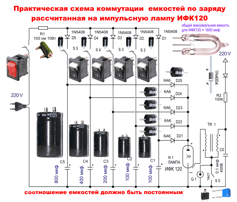

Возник вопрос про регулировку мощности... Почитав форум Осипова понял, что регулировка выполняется с помощью подключения дополнительных конденсаторов параллельно основному... А вот и сам вопрос: нужна ли дополнительная обвязка к конденсаторам? Или через тумблер подключаем еще один конденсатор и все?

Регулировку мощности можно производить несколькими методами наиболее простой это коммутация ёмкостей если нужно много ступеней регулировки (2-3) и вспышка НЕ мощная. (это моё мнение, если нужна мощная или много ступеней то лучше лучше выбрать например регулировку напряжением)
Через тумблер нельзя, во время вспышки ток протекающий через тумблер будет 100 ампер и более. Тумблер проживет совсем недолго, обгорит. Даже если ты найдешь такой мощный тумблер то рано или поздно когда в момент переключения, разряженная ёмкость подключится к заряженной и будет такой БАБААХХ, так как сопротивление ёмкостей мизерное, то ток будет астрономический.
Короче ёмкости нужно развязывать диодами, и тумблер управления ставить по заряду
например так: файл схемы в формате sPlan: Скачать.
или как тут например, с разрядом ёмкости

Спасибо за помощь! Очень удивлен этим форумом... т.к. опыт общения на русскоязычных форумах оставил только негативный отпечаток, а Вы просто полная противоположность!
Изучил ваш пример.... нашел у Осипова (извините если много его упоминаю) пример
но воспользуюсь Вашим, т.к. основной модель уже собран.... и переработать блок конденсаторов проще.
Добрый вечер. Собрал вспышку, правда без регулятора мощности - не нашел в своем солнечном городе подходящих конденсаторов.
Схема повторена полностью, только R5 взял 2.5 кОм. Вспышка работает без осечек, время заряда около секунды. конденсатор оставил прежним, т.к. он "натренировался", перестал греться и выдает стабильно 290-298в.

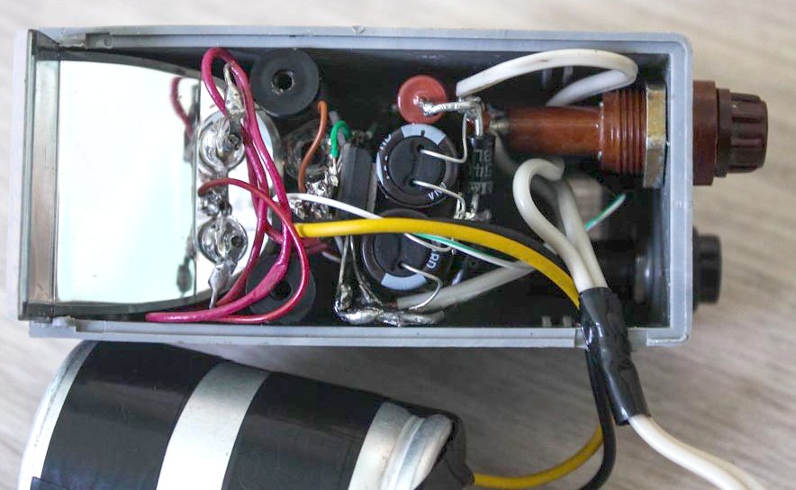

Кстати вот и фото моей переделки:
конденсатор вынесен наружу, т.к. места внутри не нашлось + планируется регулятор мощности (дополнительные конденсаторы на подходе).
На лампу намотал провод от витой пары.
Сверху торчит фототранзистор под названием в магазине "от Dendy".
Вспышка срабатывает при любом освещении, не слепнет, ложных срабатываний нет.

Я не могу понять, почему нельзя использовать эту простейшую схему для вспышки и просто добавить в нее схему светосинхронизатора?
Не могу понять зачем блок деталей перед диодным мостом:
и зачем в схему добавили тиристор и стабилитрон....
Объясните, пожалуйста, на пальцах или укажите ссылочки, где об этом можно прочесть, чтобы было доступно и понятно, даже глупому...

Читать схемы для меня занятие довольно таки трудоёмкое, но желание есть большое (после физики в школе ничем подобным заниматься не приходилось).
Вопрос первый, где об этом можно почитать?
Вопрос второй.
Исходя из того, что свой макет лепил из того, что было, вместо конденсатора 1500 мкф использовал 800 мкф, вместо диода использовал диодный мост, а резистор, который идет сразу за диодом поставил не 10 ваттный, а 2 ваттный МЛТ-2. Сразу же понял, зачем нужен резистор именно на 10 ватт. МЛТ-2, если вспышку активировать чаще, чем раз в 10 секунд, мало того, что греется, дымит и коробится, портится внешний вид. Потом, поставил вместо 800 мкф конденсатор 180 мкф и на 400 вольт. На глаз изменение результата было небольшое, хотя по расчетам, которые есть на вышеуказанном сайте первый конденсатор может выдать 36 джоулей, а второй только 14 джоулей (как я понимаю это мощность светового потока, излучения).
Это всё была предыстория. Наконец пришло время вопроса.
Заранее спасибо!
