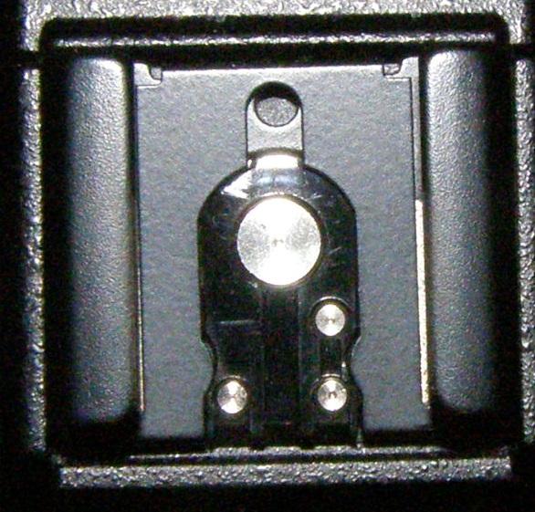

Чтобы определиться с подходящей для моих целей вспышкой, хотел бы спросить еще о цоколевке горячего башмака Olympus'а. На этом сайте нашел только цоколевку для старой версии. Может есть данные о более новой? У меня есть старенький цифровой аппаратик Olympus C-5050Z, хотел с ним и Pentacon'ом немного поэкспериментировать со вспышкой.
И еще вопросик. Протоколы информационных обменов между вспышкой и камерами разных марок (цифровых, разумеется) наверное в целом совпадают (различия, видимо, только в физическом расположении контактов в башмаке)?

Ответил здесь Внешние разъёмы фотовспышек и камер Olympus. В качестве OFF Camera TTL Cable, - кабеля для выносного подключения внешней вспышки Olympus к камере Olympus, так как расположение контактных пятачков совпадает, можно применить кабели-адаптеры от системы Canon и их многочисленных аналогов.
Дополнительно: Disabling the FL-40 Pre Flash.
