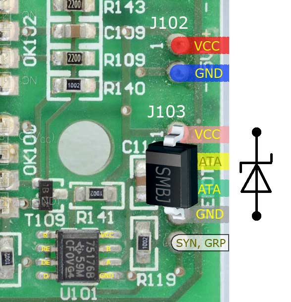

Я бы предложил, в качестве проверки идеи, припаять между VCC и GND на разъёме J103 платы KEYBOARD PCB защитный TVS-диод типа SMAJ5.0CA (симметричный) или SMAJ5.0A (однонаправленный, катодом к VCC). Также можно и другие супрессоры на номинальное напряжение 5 вольт. Например, SMBJ5.0A, BZW06-5V8 - однонаправленные, SMBJ5.0CA, BZW06-5V8B - симметричные и тому подобные. Предпочтительно - симметричные.
Это не устраняет причины, на которую указал photocanon, но должно помочь гасить помехи по питанию, которые наводятся во время поджига лампы, и, надеюсь, тоже будет полезно для решения проблемы.

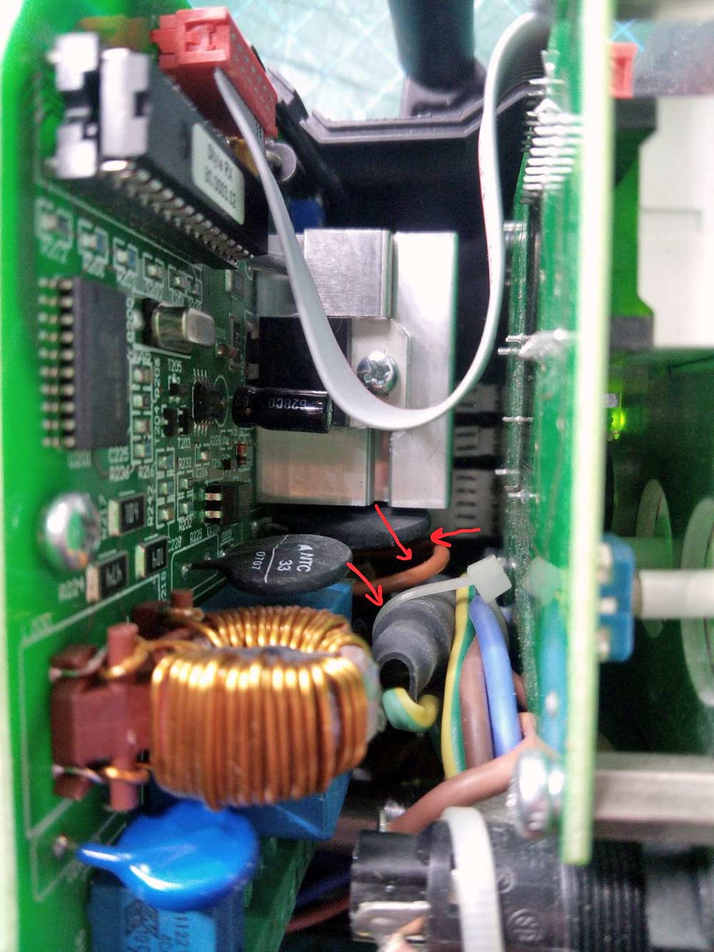

Да, если отодвинуть провод и диод по направлению стрелок, увеличив на пару миллиметров зазор (стрелка справа налево), то взаимодействие вспышки Elichrom Style 600RX и El-Skyport нормализуется полностью, надеюсь на всегда.
Честь сказать, я в шоке, понимаю, что электричество, это наука о контактах и их отсутствии, но, чтобы настолько!!!

Попробую объяснить, как понимаю, причину выявленного дефекта:
Петля провода "X200-X201" и дроссель L1 из-за тесного расположения образовали воздушный трансформатор, первичной обмоткой которого была петля, а вторичной - намотка провода на ферритовом стержне дросселя. Поскольку по петле протекает большой ток, вокруг неё возникает ("правило буравчика"
По хорошему, эту петлю "X200-X201" надо удалить вообще, т.е. заменить на короткую перемычку из провода сечением примерно 1,5...2 кв.мм.photocanon писал(а):Отвал идет от импульса по питанию в момент вспышки, - там выброс порядка 15 вольт, 20 нс.
И по питанию "+5V" всё же поставить защиту в виде TVS-диодов.

Обратил внимание, мою фотографию отредактировали и теперь я понял, что случайно сделал все точно наоборот, раздвинул два элемента, указаны на фото стрелками, придвинул петлю к дросселю, предварительно отодвинув сам дроссель. Собственно моя фотография сделана после ковыряния отверткой.
И прибор стал работать нормально.

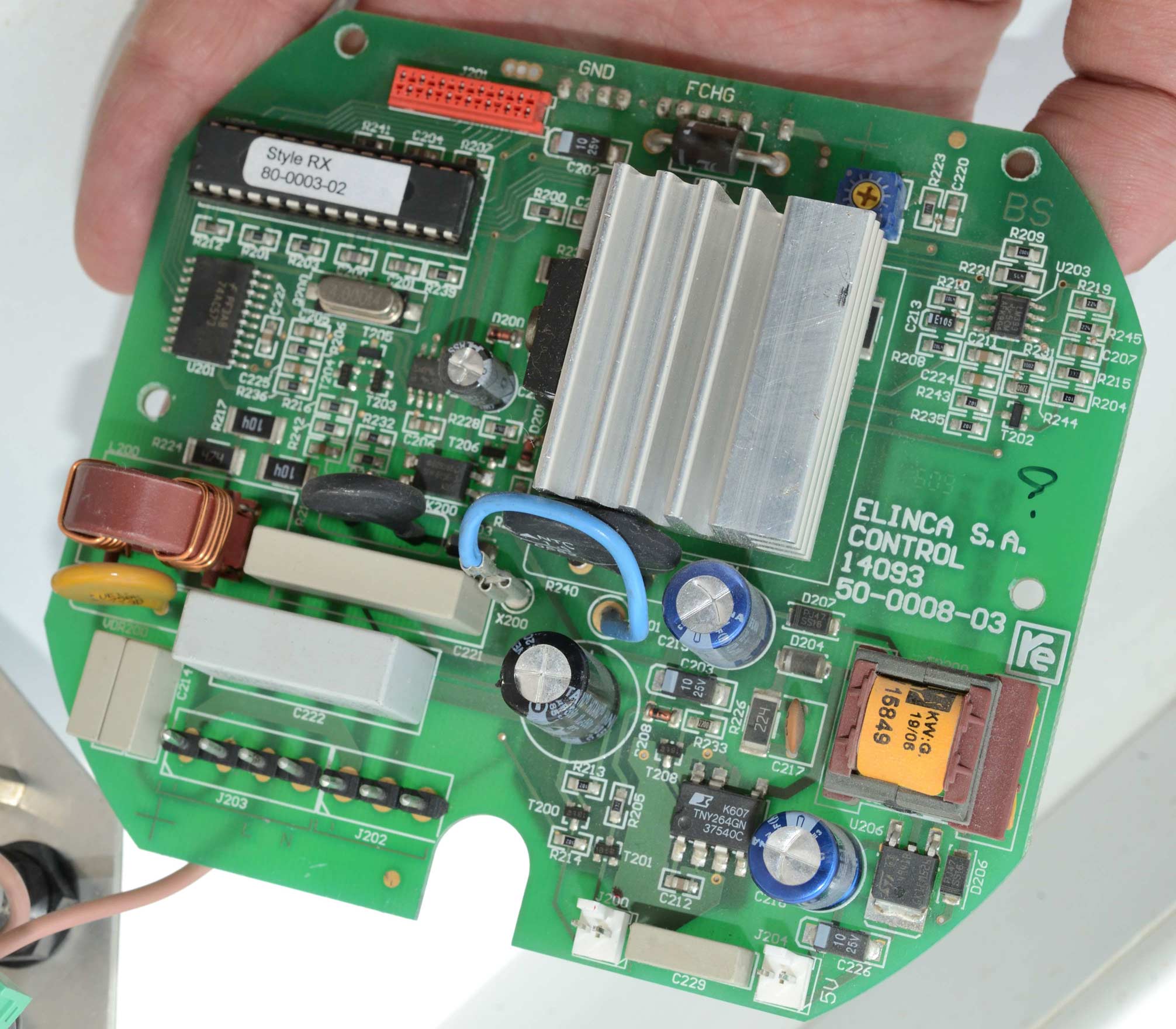

Возвращаюсь к теме.Impulsite писал(а): По хорошему, эту петлю "X200-X201" надо удалить вообще, т.е. заменить на короткую перемычку из провода сечением примерно 1,5...2 кв.мм.
Поработал и опять глючит, причем отказывался запускаться даже по оптическому синхронизатору.
Я укоротил провод, см. фото, прибор заработал, но частично. Делает три срабатывания через скайпорт и дальше только через оптический синхронизатор. То есть я вернулся к тому, с чем сюда пришел когда то.
Похоже дело не только в проводе, рекомендацию впаять что то там на +5 вольт видел, но не понял.
Можно еще раз обьяснить, для фотографа.
ЗЫ. Прочитал еще раз про
решил приподнять провод над платой, см. фото. Стало хуже, 1-2 срабатывания и зависает.photocanon писал(а):оставив расстояние 8-10мм от платы, потому как под петлей там идет фидбэк 5 вольтовый на микросхему TNY2xx
ЗЫЫ. Выпаять разъём из платы и впаять провод?
Положить его на плату?
Приподнять на 8-10мм от платы?

Эту коричневую (синюю на других снимках) перемычку X200 надо выпаять и вместо неё впаять П-образную скобу примерно такого же поперечного сечения (не меньше 1,5 мм2), чтобы она почти лежала на плате. Можно в зазор между скобой и платой поместить или кусок электрокартона или другой изоляционный материал.

Повторение дефекта привлекло внимание к схеме моноблока Elinchrom Style 600RX и я увидел, что вторичная обмотка трансформатора поджига T501 своим выводом 3 не соединяется с выводом 2 первичной обмотки, как условно было показано ранее на схеме, а подключена через болтовое соединение к металлическому корпусу моноблока. Также на корпус подключен герой последних страниц - дроссель L1 и плата KEYBOARD PCB посредством резистора R133.
Сейчас схема уже исправлена в соответствии с актуальным состоянием.
Текущие соединения деталей могут означать, что имеется не только электромагнитная, но и гальваническая связь, и означает, что высоковольтные помехи от T501 имеют возможность проникать через корпус, через дроссель L1 и связанные цепи на чувствительный вход микропроцессора в радиоприемнике Skyport беспроводного управления.
Поэтому представляется целесообразным:

- На разъёме J103 защитить входы VCC, A, B, SYN радиоприёмника защитными TVS-диодами (ESD Protection) самых мелких серий на напряжение 5,5 вольт viewtopic.php?p=28914#p28914, подключая диоды анодами к GND, а катодами к соответствующей линии. SMF05C
- Как дополнительную меру, добавить изолирующий конденсатор между вторичной обмоткой T501 и корпусом. viewtopic.php?p=30645#p30645
- По возможности измерить ёмкости фильтрующих конденсаторов C109, C111 и других на плате KEYBOARD PCB, включая конденсаторы приёмника Skyport. Заменить те, которые потеряли ёмкость более, чем на 20%.
