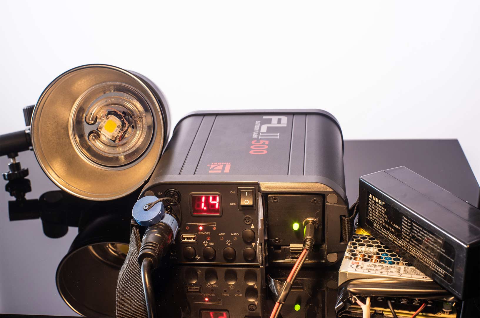

Ну, вот и все. Аккумуляторная студийная вспышка Jinbei FL II 500 отремонтирована при большом участии уважаемого Impulsite, за, что ему большое спасибо!
Выкладываю фотографии работающей вспышки с переделанным пилотным светом и добавленным альтернативным питанием от внешнего сетевого источника через самодельный адаптер - муляж аккумулятора.

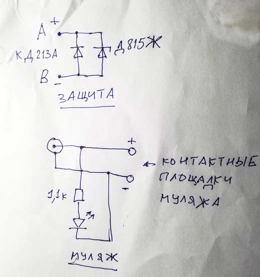

От имени тех, кто захочет повторить ваш опыт, спрошу: как устроена защита от переполюсовки? Просто изобразите электрическую схему и покажите, как смонтировано в муляже или в корпусе БП. И, конечно, какой мощности или тип сетевого блока питания?
И скажите, пожалуйста, на рисунке https://impulsite.ru/ctlg/jinbei/flii500/wiring.png "плюс" и "минус" батареи правильно обозначены? Или ошибка?

Соединения с + и - аккумулятора показаны правильно. В папке "Защита и муляж" лежит снимок обратной стороны конденсаторной платы с обозначением + A и - B присоединяю наброски от руки касательно защиты и муляжа. Чем Вы и форумчане пользуетесь для рисования принципиальных схем? С течением времени подучусь рисовать на PC. В бытность за меня это делали те, кто умел.
Диод и стабилитрон смонтированы навесным монтажом в выемке платы, чтобы не тесниться и не нарушать аутентичности. Да, на схемке я не обозначил (забыл) плавкий предохранитель на 5А в разрыве плюса. Реально он не нужен, источник переходит в режим защиты в случае неверной полярности. От избыточного напряжения должен защищать стабилитрон, который в моем случае дает лавинный пробой при 16В. Муляж имеет имитацию выступов на аккумуляторе в виде просто небольших шурупов, препятствующих неправильной установки муляжа.
Источник в корпусе имеет параметры: 15В, 10А. Для нормального включения вспышки нужно более 6А.

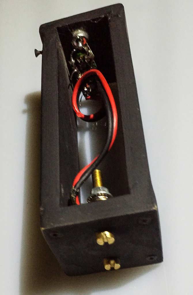

Фотографии муляжа изнутри выложу завтра, если они нужны. Там, практически, транзитное соединение от гнезда питания к контактным площадкам (головки латунных винтов).

Ага, я понял, защита выглядит как на рисунке ниже. Если источник питания подключается обратной полярностью, то ток идет через диод VD1 и предохранитель F1 обрывается:
Понравился комментарий к схеме, как у вас:
Петр писал(а):схема очень даже ходовая. Но только там не просто диод ставится, а супрессор, основной фишкой которого все называют быстродействие. Но у него есть еще пара замечательных качеств - он может принять на себя большое количество энергии и если он будет не способен переварить эту энергию, то сгорает, превращаясь в настоящий "гвоздь", и тем самым значительно повышая шанс того, что предохранитель тоже будет сожжен.
Защита с помощью MOSFET не требует замены предохранителя в аварийном случае и принципиально выглядит так:
В статье https://hubstub.ru/circuit-design/107-z ... sovki.html, откуда взят рисунок, упоминается, что существуют уже готовые сборки типа 4-амперного CSD25201W15.
Рисовать можно чем угодно. Часто карандашом, от руки, быстрее всего бывает. Я более-менее освоился с программой sPlan и выкладываю здесь картинки, экспортируя их из этой программы в GIF, затем переводя в PNG. Однако, считаю, что перспективнее взять какую-то из популярных программ (LTspice, Proteus, KiCAD и другие ECAD), где кроме рисования схем, печатных плат к ним, есть ещё и симулятор, который позволяет предварительно оценить работу схемы даже без макетной платы.
Чем больше иллюстраций, тем понятнее, что и как работает. А иногда фотографии помогают найти дефекты.

Защита и муляж
https://yadi.sk/d/_3k5A5nfjW0k4Q
Программку подберу. Муляж аккумулятора сегодня отсниму. Лучше его делать из черного полистирола - продается а кондитерском оборудовании. А я делал из многослойной фанеры, много возни.
Попробовал свой экземпляр Д815Ж от источника 16В 3.5 А - ничего не сгорало и не грелось, просто источник уходил в защиту. По видимому при срабатывании защиты от КЗ у типовых источников питания напряжение резко падает, а потом делается попытка его поднять опять и так пока КЗ не будет устранено.

В реальных условиях, если будет подано напряжение выше 16 вольт, и источник будет достаточно мощный и без встроенной защиты, то стабилитрон Д815Ж будет греться и даже может сгореть.
В схемах параметрических стабилизаторов, чтобы стабилитрон нормально работал, не перегорая, предусмотрен балластный резистор. По мере роста напряжения стабилитрон уменьшает свое сопротивление, ток растет и лишнее напряжение падает на балластном резисторе. Вследствие этого ток через стабилитрон не возрастает до опасного уровня.
В вашем случае балластного резистора нет и можно только надеяться, что внутреннее сопротивление источника питания окажется достаточно большим и лишнее напряжение упадет на внутреннем сопротивлении. Или надеяться, что источник питания будет иметь встроенную защиту.
Размышляя о защите от превышения напряжения питания, снова прихожу к мысли, что упомянутый ранее MOSFET был бы уместен. Необходимо только добавить компаратор (LM393 или на основе операционного усилителя LM358), который будет следить за входным напряжением и будет выключать MOSFET в случае, когда напряжение превысит +16 В.
Jimmy_16 писал(а):
26 апр 2019, 14:07
Пластину, на которой крепятся контакты "куклы" аккумулятора, надо делать из термостойкого материала, например, из стеклотекстолита или из дерева, фанеры, как у вас. Дело в том, что переходное сопротивление контактов достаточно заметно и при большом и повторяющемся токе через контакты, они греются настолько, что при интенсивной съёмке полистирол может деформироваться и плавиться от перегрева.
С этим я сам сталкивался, когда делал внешний аккумуляторный контейнер для накамерной вспышки. Контактные пружины были стальные и настолько перегревались, что проплавили стенку корпуса.
