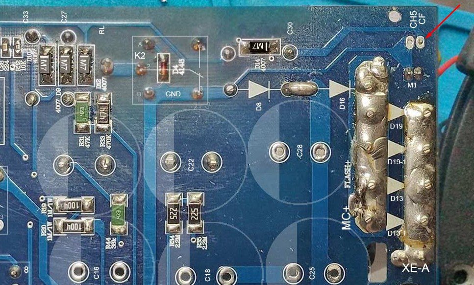

Вот смотрите на фото, в правой стороне видна пайка 4-х разделительных диодов D13, D13-1, D19, D19-1 вольтодобавки.
К анодам диодов подходит красный провод "MC+" от батареи основных конденсаторов, а от катодов диодов провод уходит на анод "XE-A" импульсной лампы. И катод лампы и минус конденсаторов встречаются на GND силовой платы. И здесь, на разделительных диодах, удобно сравнить напряжение на лампе с напряжением на конденсаторах. Т.е. возвращаетесь к тому, что я писал здесь: viewtopic.php?p=35215#p35215
И при минимальной установке измеряете напряжение на аноде диодов относительно GND. И затем измеряете напряжение на катоде диодов относительно GND. Записываете.
Далее увеличиваете установку мощности до максимальной и снова измеряете напряжения относительно GND на аноде и на катоде диодов. Записываете и сообщаете здесь.

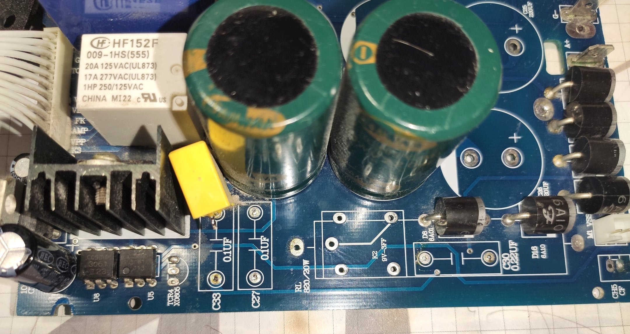

Непрочитанное сообщение A1-ex » 13 апр 2021, 20:10
Фото
Лампа изолятор, вроде без нее можно :)
Re: Raylab Etalon RD-600
Непрочитанное сообщение Impulsite » 13 апр 2021, 21:34
Неплохо. Покажите другую сторону платы лампы. Там должны быть расположены детали поджига и вольтодобавки. И, пожалуйста, выпаяв конденсаторы C30, C27, C33, покажите дорожки под ними. Ещё не могу сообразить, куда припаян был желтый провод на силовой плате. Покажете?
Обратите внимание, что выпаян защитный диод D5 на катушке реле K1. ctlg/raylab/rd600/pcb-power-sideb.jpg

Это я сдвигал для проверки элементов.
Сегодня разберу отправлю фото детали, где крепится лампа.

Непрочитанное сообщение A1-ex » 14 апр 2021, 07:35
13 апр 2021, 21:03
Желтый провод припаян на крайний контакт.

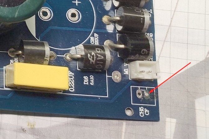

Ага, вот последние снимки и показали то, чего мне не доставало. Оказывается, вольтодобавка здесь это C27, D9, D10, C33, D14. То есть вариант на 600 вольт ctlg/flash/voltage_booster/volt600-1.png Подробнее см.: viewtopic.php?f=26&t=784
А на плате лампы виден только один трансформатор поджига.
Наличие вольтодобавки означает, что на аноде XE-A импульсной лампы независимо от установки мощности должно быть постоянное напряжение около 580...600 вольт относительно GND. Если этого нет, то проверять в первую очередь разделительные диоды D13, D13-1, D19, D19-1 на наличие КЗ в p-n переходах. Если же с диодами порядок, то убедиться в исправности перечисленных выше диодов и конденсаторов вольтодобавки.
Восстановление работоспособности вольтодобавки должно нормализовать поджиг на всех уровнях мощности.
PS: вот еще попутный вопрос: как называется крайний контакт на разъёме CH3-1, который рядом с "GND"? Не вижу его ни на одном снимке.

Здравствуйте.
Спасибо большое за информацию
Ну тогда начну с проверки деталей в указанных узлах.
Распиновка ниже
Непрочитанное сообщение Impulsite » 15 апр 2021, 17:42
Спасибо, внёс "5V" в картинку.
