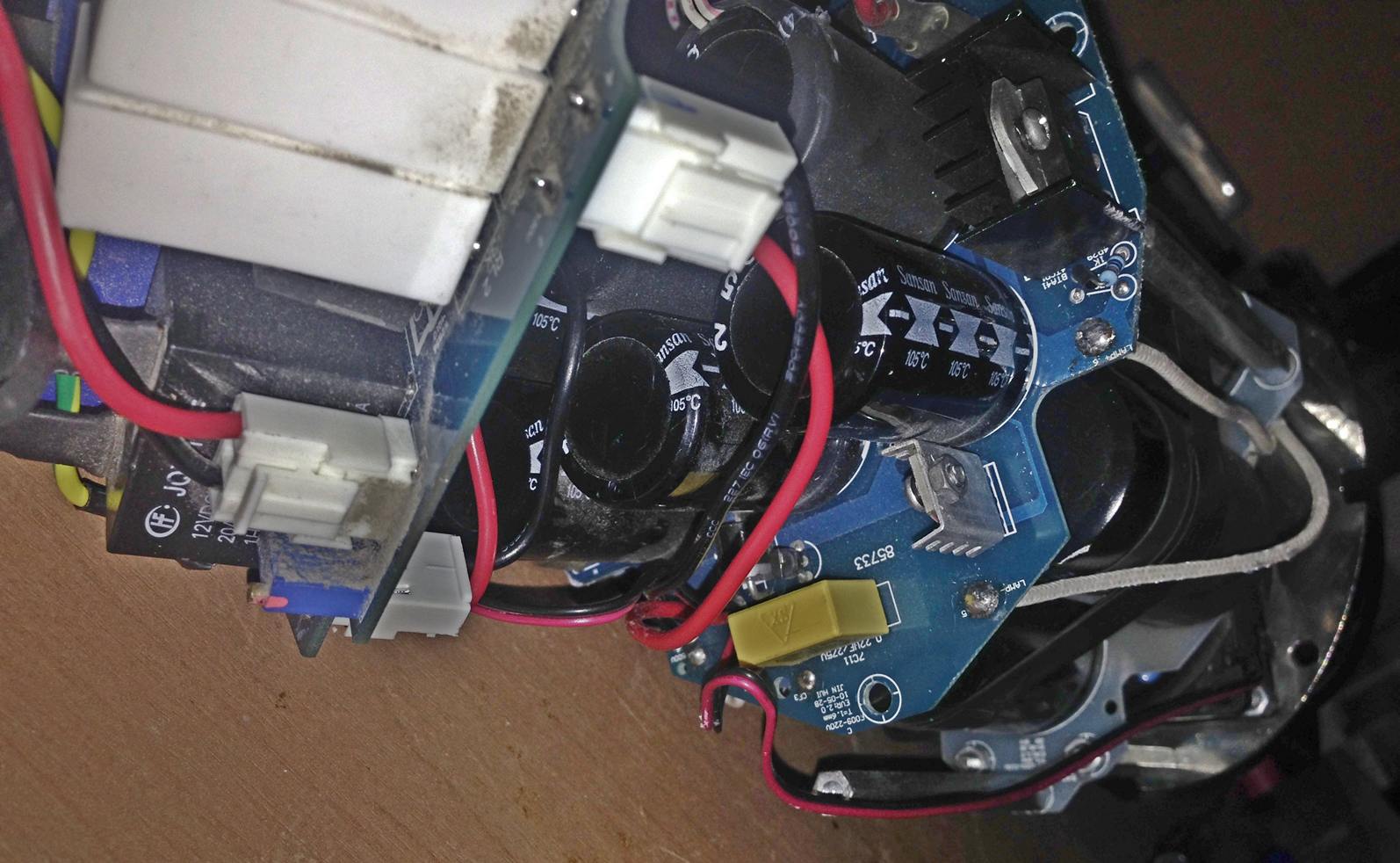

Здравствуйте, gakkiru!
Вероятно, есть проблема с цепями поджига или вольтодобавки.
Учитывая наличие высокого напряжения на деталях вспышки,
- найдите на плате с зелёными конденсаторами маленький, жёлтый с номером 7C11 (0,22uF 275V) и измерьте постоянное напряжение между его выводами и напряжение каждого вывода относительно катода (e) тиристора 7TCR5 (BT169). Что получилось?
- Измерьте и сообщите, какое напряжение между точками "MC(+)" и "MC(-)" и между выводами импульсной лампы XE-K и XE-A, при установке минимальной мощности вспышки. Здесь сначала надо будет установить минимальный уровень мощности, затем выключить вспышку, дать ей некоторое время полежать, затем вновь включить и только после этого измерять напряжение. И будьте аккуратны, осторожны с высоким напряжением.
- Когда вспышка выключена и разряжена, необходимо измерить сопротивление между нижними выводами трансформатора поджига "CF" (https://impulsite.ru/ctlg/raylab/ra600/8a3834ec5446.jpg) и сопротивление между верхним выводом и точкой XE-K.
Приложите снимки различающихся плат, чтобы мы тоже могли видеть разницу.Измерения на соответствия напряжений осложняются различными схемами
И покажите, как выглядят конденсаторы на плате: https://impulsite.ru/ctlg/raylab/ra600/cfef14680a0d.jpg И нет ли среди них бочкообразно вздувшихся и/или с выпуклыми торцами?

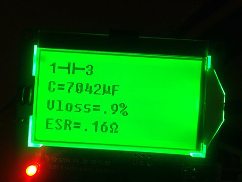

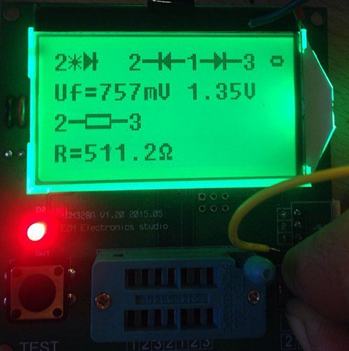

Между с и е нет КЗ, 500 Ом сопротивления показывает...
Конденсатоp исправный (222 nF тестер показал). Выпаял так же тиристор, промерял тестером - показал такое https://yadi.sk/i/I8WFhebuxjiU6

Для тиристора BT169 это почти КЗ. Теперь удалите его и после этого вновь измерьте напряжение на выводах 7C11.
Или сразу подмените 7TCR5 заведомо исправным BT169D, MCR100-6 или MCR100-8 и т.п..

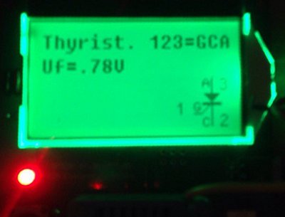

Когда купите исправный BT169D тоже измерьте его, увидите разницу. И покажите здесь картинку для исправного.показал такое https://impulsite.ru/ctlg/raylab/ra600/gakkiru_i8wf.jpg

Если я правильно понял картинку, то битый тиристор определился как два диода. Скажите, gakkiru, что это за тестер у вас, что он ещё умеет? Если не затруднит, то отдельной темой в "Хороший инструмент-половина работы!". И конечно, любопытно, как исправный тиристор определится этим измерителем.gakkiru писал(а):показал такое https://impulsite.ru/ctlg/raylab/ra600/gakkiru_i8wf.jpg
И ещё, пока не забыл, хочу спросить: какое напряжение на основных конденсаторах, между "MC(+) и MC(-)", при максимальной мощности и при промежуточных значениях?

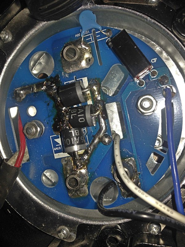

И я ещё раз прошу выложить фотографии плат вспышки, показывающие разницу в устройстве плат вашей вспышки и тех, что уже имеются в теме.Измерения на соответствия напряжений осложняются различными схемами

Повторите снимок gakkiru_wnil.jpg, не уменьшая в размере, так, чтобы виден был номинал самых мелких деталей.
И с обратной стороны вид тоже нужен.
