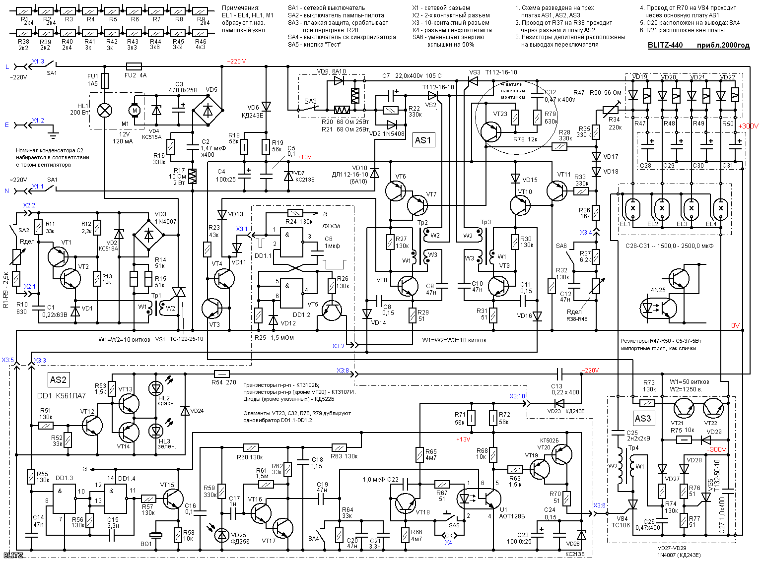

Здравствуйте. Это схема фотовспышек Blitz, мощностью 220 - 1250 Дж. Они были как на кольцевушках отечественного производства, так и на ИФК-120. LikoBlitz - совершенно другой прибор, но в том же корпусе, спроектированный, после того, как появилась возможность ознакомиться со схемами таких приборов, как Бовенс, Хенсель, Мультиблиц, Програф и др. Постараюсь написать позже. Много материала лежит на сайте Андрея Осипова. Может кто сможет просмотреть все сообщения от grinnik. У меня не получилось. Спасибо.
Добавлено модератором: схемы и интересные комментарии по Blitz 300 перенёс из http://www.osipoff.ru/modules.php?op=mo ... ic=1541&13
Admin: А это что за хитрый узел? Как он работает?
grinnik: на C26 реализован поджиг, С27 - вольтдобавка, VS5 выполняет функцию диода с малым обратным током, VT21, VT22 выполняют функцию порогового элемента с напряжением приблизительно по 75 В, т.е. с конденсатора вольтдобавки снимается сигнал для схему отработки паузы ("прерывателя заряда"). Как оказалось, не лучшая идея (длинный проводник иногда ловит помехи). Потом эта схема была продублирована элементами VT23, C32, R78, R79

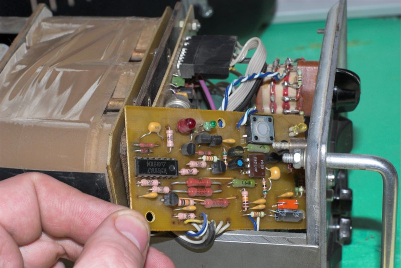

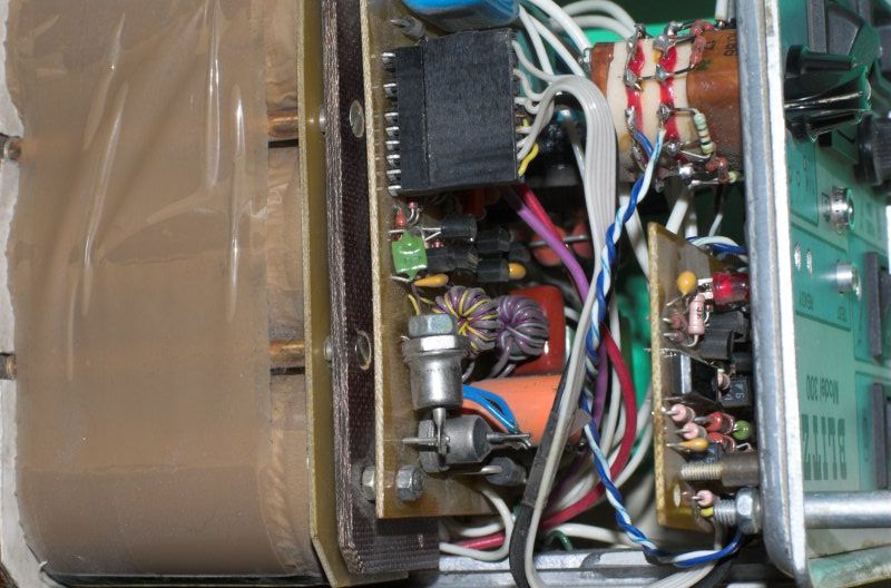

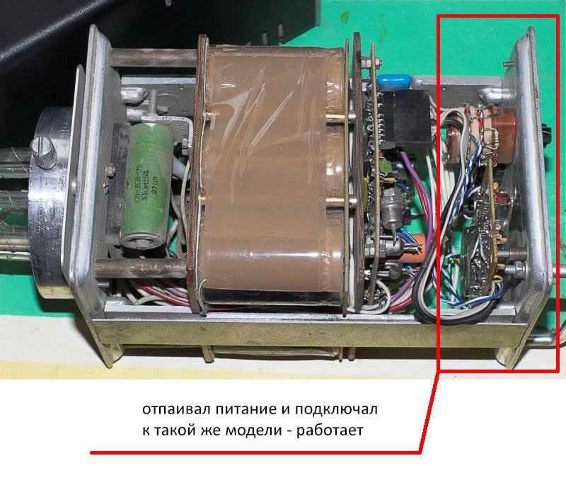

ValeriS:
Одна из моих стареньких (использовалась очень мало) Blitz 300 во время работы стала негромко пищать. После выключения и повторного включения, через несколько минут писк снова появляется и загорается красный светодиод. При переключении в режим меньшей мощности импульса некоторое время появляется нормальный режим, потом снова пищит. При переключении на бОльшую мощность тоже появляется писк. Писк высокой частоты прерывистый, примерно 1/2 Гц. Кроме того, при выключении пилотная галогенка перестала загораться и разряжать конденсаторы, а красный и зеленый светодиоды "READY" - мигать. В остальном как будто все работает. После отпайки проводов и подключении платы на задней панели к другой Blitz 300, другая Blitz 300 работает нормально. Ничего радикально не греется.
