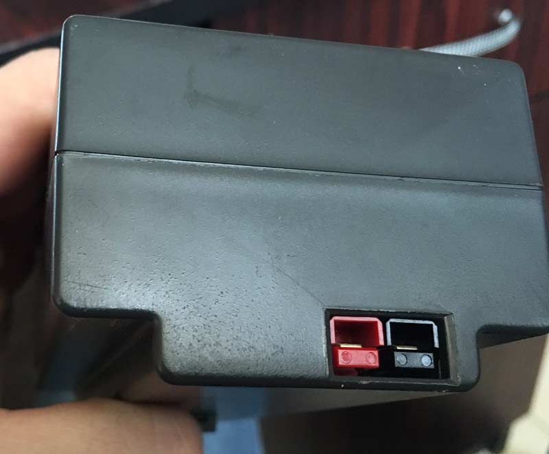

По батареям: у вас их несколько, в других вспышках они нормально работают? И какие измерительные приборы, мультиметры, у вас в наличии. Можете ли вскрыть вспышку, чтобы сфотографировать её внутренности? Это поможет сориентироваться в схеме и выбрать контрольные точки.

Да, второй блок работает на ура. Мультиметр у меня есть, я все сниму, разберу, щелкну и выложу тут. Спасибо.

Сфотографируйте ещё батарею, чтобы видно было хорошо контакты, батарейный отсек изнутри, особенно, какие там контакты. И покажите, как питание от батареи подается на плату вспышки.
