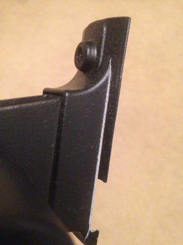

Сломалось крепление студийной вспышки. Как по-быстрому решить проблему? А вот:
SlavaOkey писал(а):Вот такой треш случился на днях с моим Einstein 640, боялся за байонет а лопнул в другом месте. Был с большим родным софтбоксом. Теперь однозначно придется искать конструкцию как у Kacey.
Aguus писал(а):тоже постигла меня та же участь - отвалилось ушко на креплении моноблока. Поскольку это неремонтоспособно, а отправлять в Штаты на ремонт - еще то удовольствие, пришлось прибегнуть к русско-народному универсальному средству - скотч.
С помощью гофротейпа и какого-то настенного крепления для стоек стало еще крепче, чем было )))
К слову сказать, даже в космос без скотча не пускают. :)

Непрочитанное сообщение marat44444 » 18 ноя 2017, 21:57
Тоже проблема, есть моноблок Fomex. Там стояло пластиковое крепление, оно тоже треснуло. В корпусной детали есть паз, в который вставлялось крепление. Теперь тоже ломаю голову, как его можно сделать.
Нижняя часть вот так откручивается. И само крепление отдельно от опорной ножки, которая в паз вставляется.
